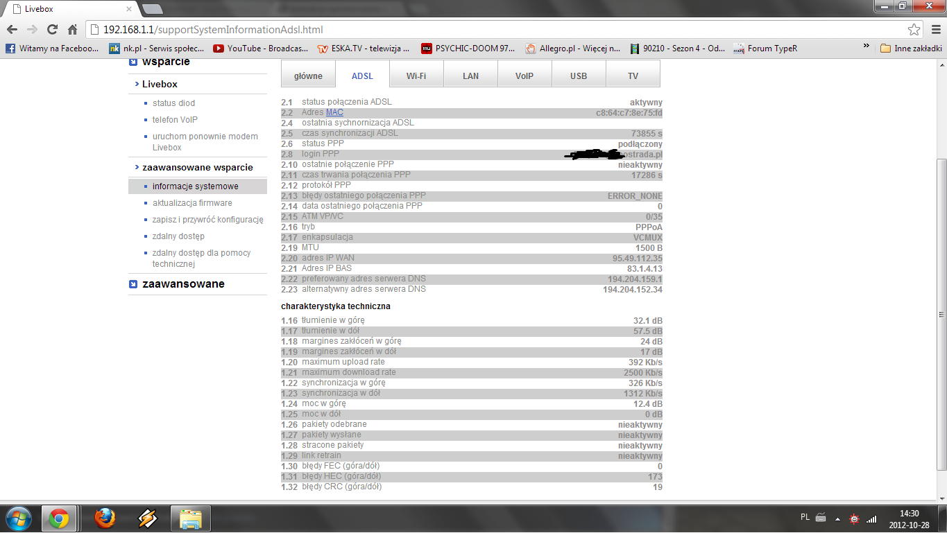

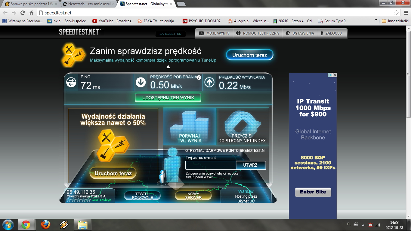

  • #15 11460253
    Adverion
    Posty: 13
    Neostrada 2mb - niska prędkość na wsi, czy warto zmienić dostawcę? Neostrada 2mb - niska prędkość na wsi, czy warto zmienić dostawcę?
    Proszę bardzo o to są zrzuty prędkości i ustawień livebox'a ... I co o tym sądzicie ?
  • #16 11461188
    seb235
    Posty: 1157
    Pomógł: 98
    Ocena: 74
    Maksymalną synchronizacje modem określił na 2500Kb/s czyli te 2Mbit/s powinny być (wymagane 2496) z tym że jakimś cudem zsynchronizował się tylko na 1312 czyli 1Mbit/s. Więc albo mają bałagan w systemie albo modem przekłamuje możliwości lini. Tak czy siak linia jest dość długa przez co i słaba o czym świadczy wysokie tłumienie.
    Co do netii usługi sa ok, ale pytanie czy masz możliwość założenie netii na ich linii (CU).

    andk1eltd
    Poziom 37  
    Posty: 2845
    Pomógł: 396
    Ocena: 374
    Nie czytałeś dokładnie postów. Była umowa na 2Mbps i została technicznie zmigrowana na 1Mbps.
    Jeżeli router twierdzi, że można 2500 to trzeba zamówić Internet u tego routera :D :D Sorry za sarkazm - ale tyle się pisze na forum skąd te wartości się biorą a wszyscy i tak patrzą na te wartości jak na święte.
    Wracając do tematu - linia słaba, 17dB marginu przy synchronizacji 1312 to wynik zaledwie akceptowalny. 1Mbps to opcja "sztywna", bez DLM-a. Opcja 2Mbps jest już "pod nadzorem" i zapewne ów "nadzór" przycinał na stałe do 1500 i - może - rwało. Po zejściu na 1Mbps wygląda na stabilne. Transfer to już inna bajka. Pomijając ewentualne obciążenia węzła (który w małej miejscowości może również być nietęgi np. w tzw. kaskadzie) - na takiej linii jest pewnie sporo retransmisji pakietów, a to jakby puste przeloty: zajmują pasmo ale nie przenoszą efektywnej informacji. Takie to uroki życia na wsi - świeże powietrze ale za to wolny internet :D

    andk1eltd
    Poziom 37  
    Posty: 2845
    Pomógł: 396
    Ocena: 374
    Jedyne ustawienie do zmiany to dom bliżej DSLAM :cry:
    Odległość, odległość i jeszcze raz odległość. Kable , z których są zbudowane linie telekomunikacyjne mają tłumienność 10 do 16dB/km. Reszta to złe styki i niedopasowania impedancji. Nawet po "doszlifowaniu" linii poprawi się stabilność; prędkość synchronizacji - może niewiele.
    Co do zmiany operatora - przykład :D :
    Masz do siebie dziurawą, wyboistą drogę i jak jedziesz to mocno trzęsie. Myślisz, że jak tą samą drogą jedzie kto inny to trzęsie go mniej?
  • #20 11462595
    ajanek9
    Poziom 29  
    Posty: 1040
    Pomógł: 104
    Ocena: 53
    Ale można coś tu w ustawieniach pozmieniać żeby było lepiej ?
    I w ogóle jaki internet u mnie by poszedł? Bo podejrzewam, że na 10Mb nie mam co liczyć ?=/
    I czy da coś w ogóle zmiana dostawcy na innego ?
    Przy takim tłumieniu nie pozostaje nic innego jak pozostać przy opcji 1 Mb/s. Przy 57 dB niektórzy muszą zadowolić się opcją 512 kb/s (to jest połowa tego co masz).
    Zmiana ustawień nie pomoże, zmiana operatora (po kablu np. Netia, T-Mobile czy każdy inny) również nie pomoże i na 10 Mb/s możesz liczyć tylko w wypadku rozbudowy sieci i budowy urządzenia dostępowego (centrali) bliżej twojego miejsca zamieszkania.
