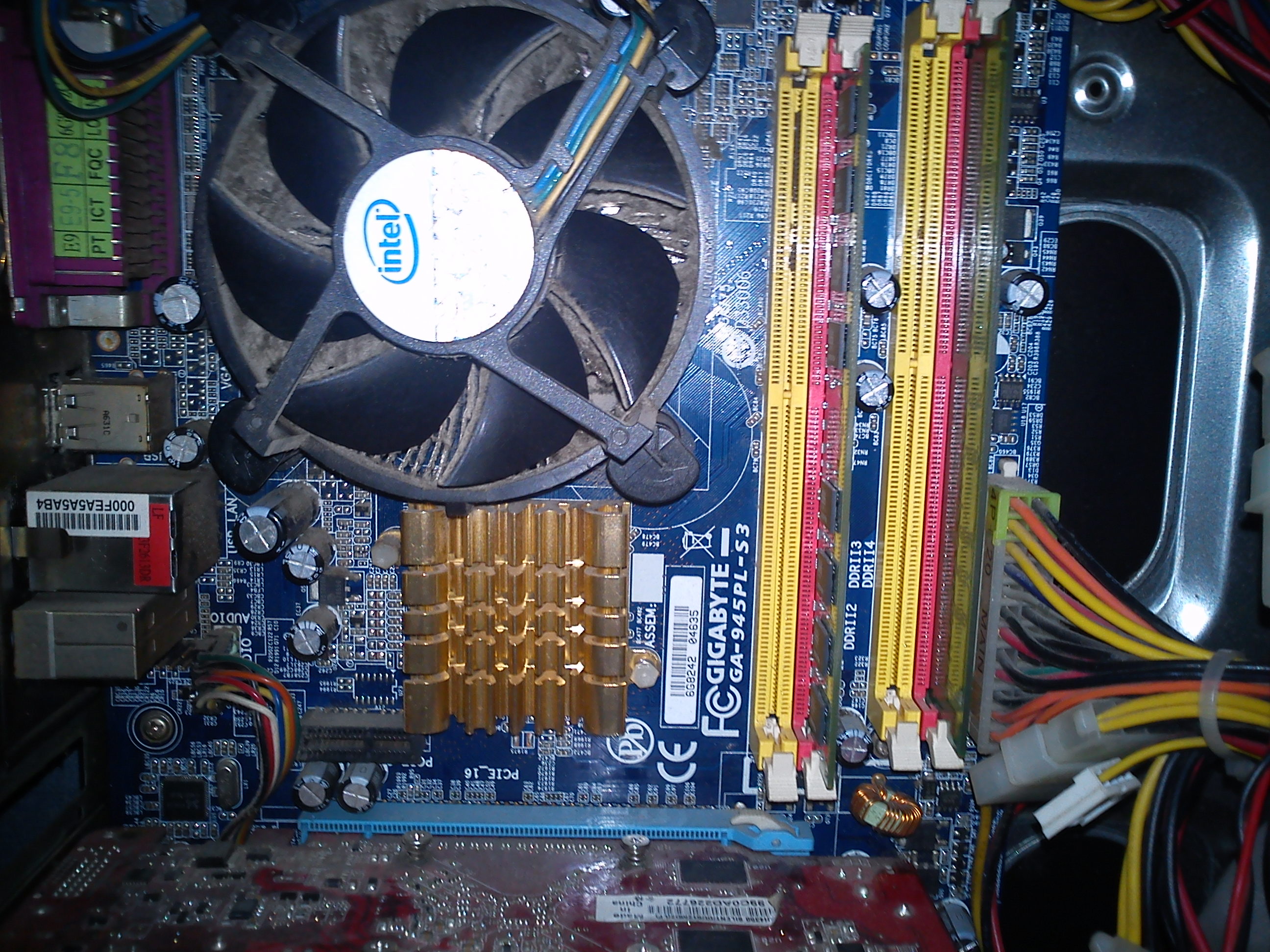

    Plyta INTEL GIGABYTE I945P

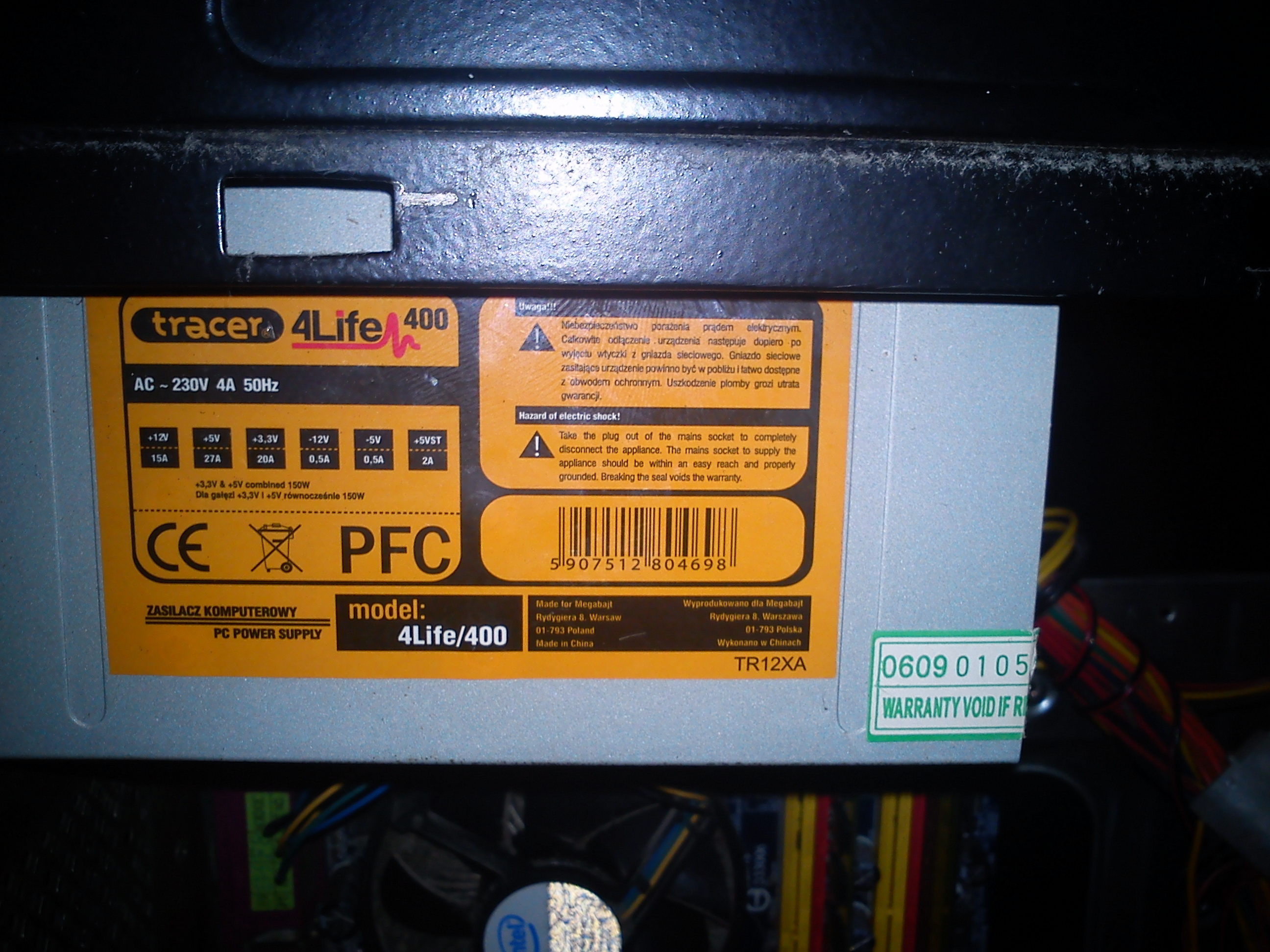

    Zasilacz (zdjęcie)
    Modernizacja zestawu: Pentium D 2.8GHz, Radeon HD 4300/4500, 2,5GB RAM – co wymienić do 400zł
    Przepraszam, jestem młodym i nie doświadczonym forumowiczem, jeśli jest to konieczne proszę o przeniesienie tematu do innego działu.

    Taa, zasilacz do wymiany na 100%, nawet jeśli nie planujesz ulepszenia kompa.
    Może nie koniecznie Core 2 Duo, ale ten 9600GT by się tu bardziej przydał. Kolega ma też Pentium D, tyle że 3.0GHz. Prosił bym mu zaproponował tanią a dobrą kartę graficzną. Poleciłem mu również wymianę zasilacza, bo jego Take Me by od razu wybuchł. Powiedziałem że dobrym wyborem będzie 8800GTS. Kupił i był uradowany jak dziecko. Wszystko mu śmiga ! ;)

    Bo nie liczy się taktowanie tylko architektura CPU - taki C2D 2GHz jest znacznie wydajniejszy od Twojego P4.
    Podaj dokładny model płyty głównej?

    Twoja płyta nie obsługuje Core 2 Duo serii E6xxx, co najwyżej E4xxx lub Pentium Dual Core E2xxx.

  • #15 11341942

    Po zdjęciu widać, ze to jest rev.1.0 więc nawet na wyrost napisałem o E6750.
    O procesorach w 45nm można zapomnieć na tym chipsecie.
    Obsługiwane CPU:
    http://www.gigabyte.com/support-downloads/cpu-support-popup.aspx?pid=2324

    Core 2 Duo znajdują się na liście obsługiwanych, E7400 też, ma FSB1066
    Zgodnie z tą rewizją:
    LGA775 Intel Core™ 2 Extreme/ Intel Core™ 2 Duo processor*
    Intel® Pentium® D Processor
    Intel® Pentium® 4 Processor
    Supports 1066/800/533MHz FSB
    Z kolei w opisie jest coś takiego:
    Intel Next-Generation Core™2 Duo Processor
    Leading the silicon process technology from 90nm to 65nm, the Intel new-generation CPU transistors deliver more energy-efficient performance than anyone. Based on the Intel's next generation Micro Architecture, the Intel Core ™2 Duo processor with two cores and shared L2 caches provides the best capability-per-watt solutions. The cutting-edge processor the significant performance boosts and better energy efficient platform.
    Faktycznie seria C2D E4xxx będzie najpewniejszym rozwiązaniem.

    Rozsądnym zakupem jest E6600 - nie pomyl C2D E6600 z PDC E6600 bo ten drugi nie będzie działał na Twojej płycie.
