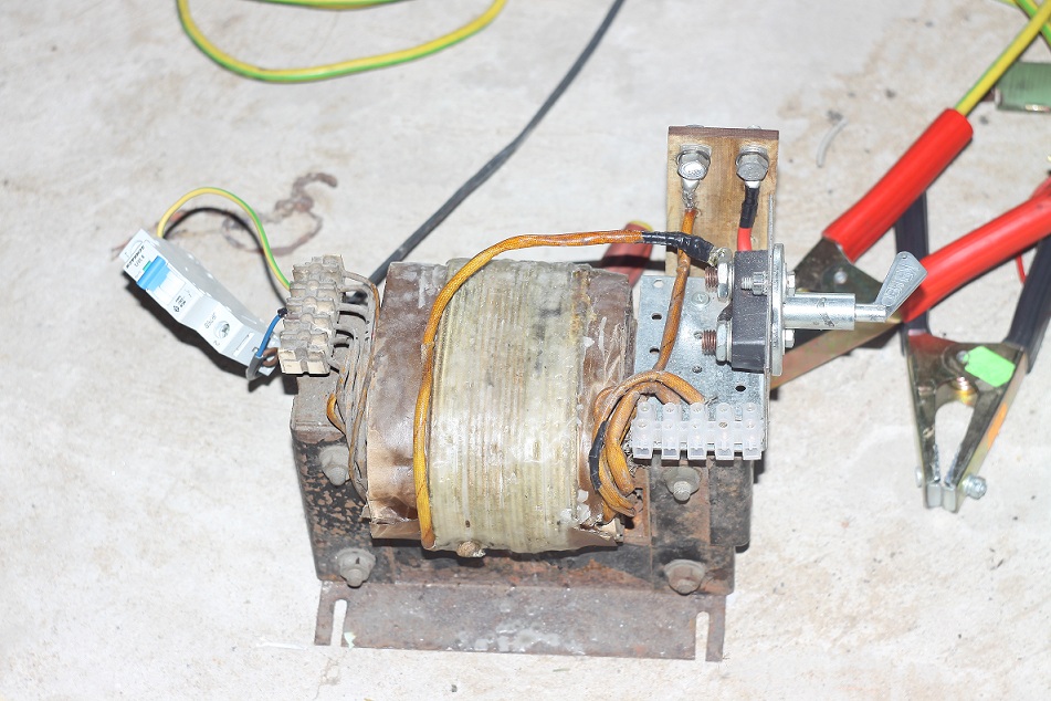

    Parę dni temu napatoczył mi się ciekawy transformator uzwojenie pierwotne 1,5mm2 wtórne 6mm2 (wieloodczepowe) i tu moje pytanie ogólnie trafo podłączyłem ma bardzo ciekawe napięcia jednak interesuje mnie z czego to trafo wyciągnięto i zastosowanie reszty uzwojeń pierwotnych (mogę sie mylić ale wydaje mi się ze to trafo można zasilić 2 fazami poprawcie jeśli się mylę)
    Podłączając 230V między zacisk 1-3 napięcie jałowe 14V wyciągnąłem z 43A przy spadku do 8V
    Po podłączeniu 230V między zacisk 2-3 napięcie jałowe 16,9 wyciągnąłem 53A przy spadku do 9,9V

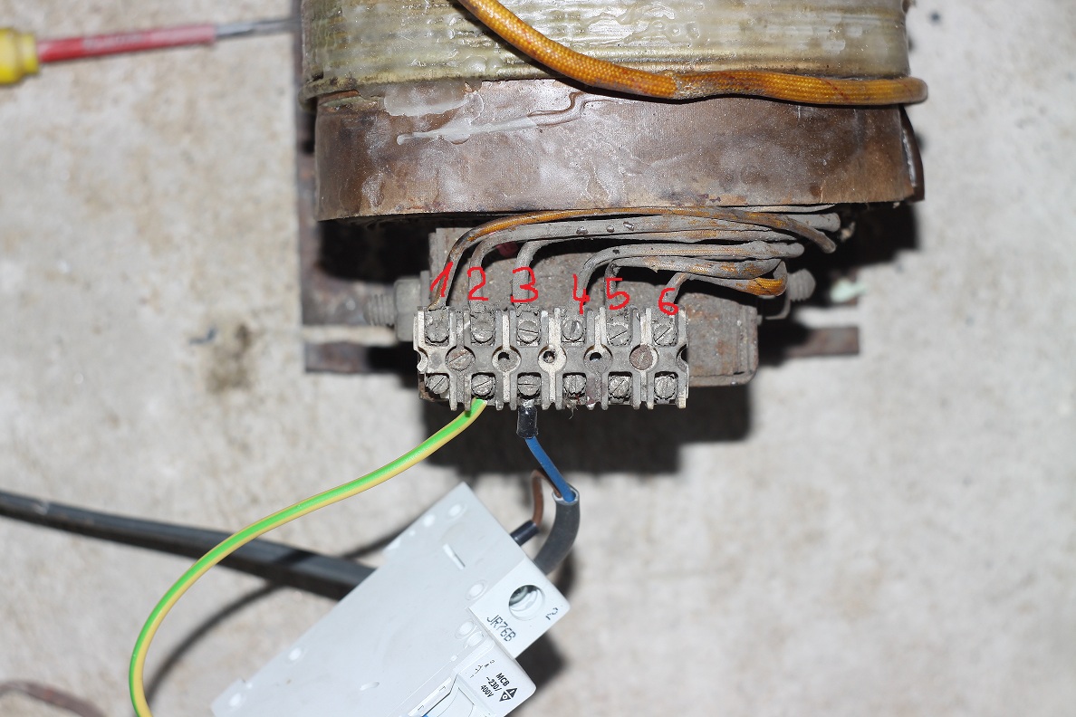

    Rezystancje między uzwojeniami pierwotnymi (zaciski ponumerowane na zdjęciu)
    1-2= 0,1 ohm
    1-3= 2
    1-4= 2,2
    1-5=2,2
    1-6=2,4
    2-3= 1,5
    2-4= 1,7
    2-5= 1,9
    2,6= 1,9
    3-4=0
    3-5=0
    3-6=0
    4-5=0
    4-6=0
    5-6=0
    Zdjęcia trafka
