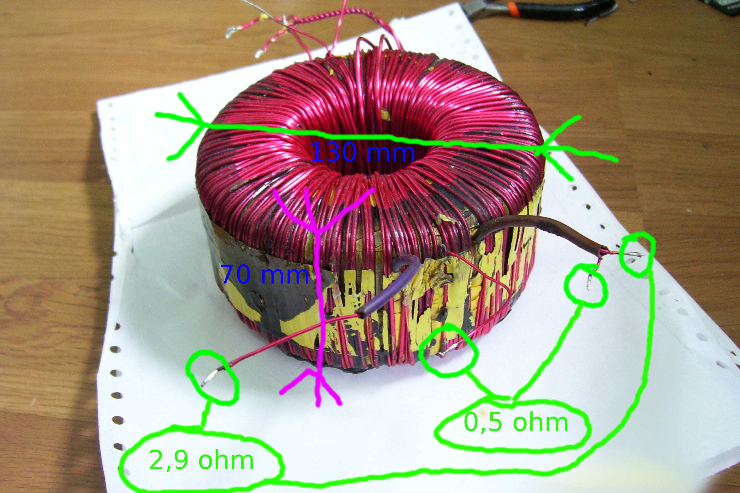

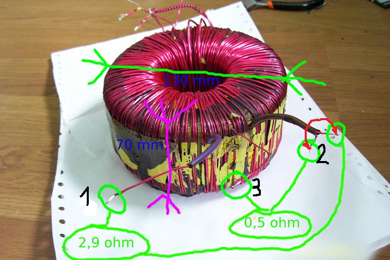

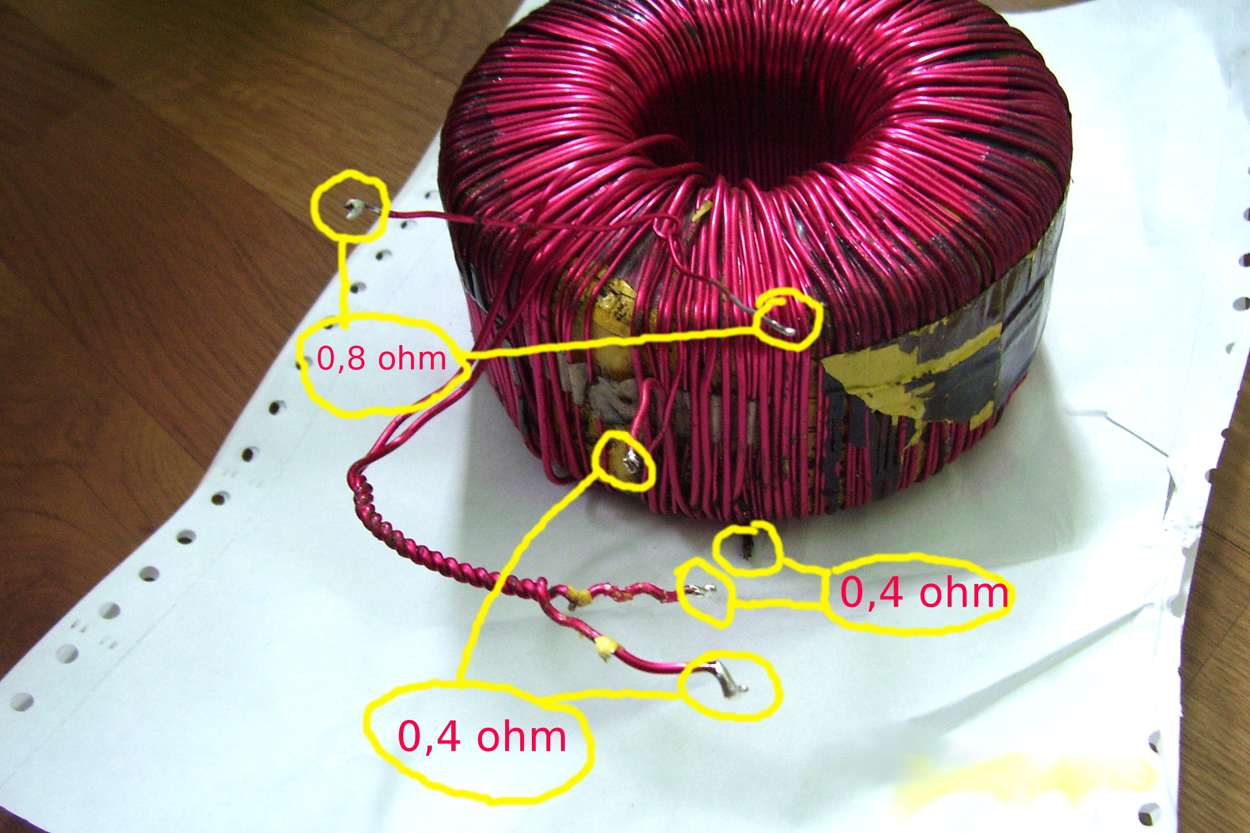

    Witam mam problem z rozpoznaniem uzwojeń transformatora dokładnie chodzi mi o połączenia pierwotne gdyż mam cztery wyprowadzenia i na jednej parze jest 0,5 Ω a na drugiej 2,9 Ω transformator nieznanego pochodzenia wiec nie wiem czy jest sprawny na początku myślałem ze to dwa podłączenia pod 115 v ale różnią się rezystancją i dlatego proszę o rade
    I jeszcze jakiej mocy może być to trafo
    Załatwię suwmiarkę to pomierzę grubości przewodów

    Witam, przy tak małych rezystancjach to raczej bym nie ryzykował podpinać go pod sieć . Prawdopodobnie jest to dławik , a nie transformator skoro ma splecione dwa uzwojenia to nie nadaje się do pacy jako trafo obniżające napięcie tylko je filtruje i podwyższa i raczej można rdzeń wykorzystać do budowy nowego trafa lub dławika zwrotnicy w w zestawie głośnikowym

    Witam - czy możesz podać wymiary tego transformatora ?.
    Rezystancja 2,9 +0,5 = 3,4Ω ( uzwojenie pierwotne ) zawiera go w przedziale
    300 - 350 VA.

    Żeby uniknąć nieprzyjemnych niespodzianek, włącz uzwojenie 2,9 Om do sieci przez żarówkę 220-230V 60-100W. Jeśli żarówka przy włączeniu zapali się jaskrawie, a potem jej jaskrawość znacznie zmaleje do ledwie zauważalnej, ilość zwojew dosyć dla 220-230V.
