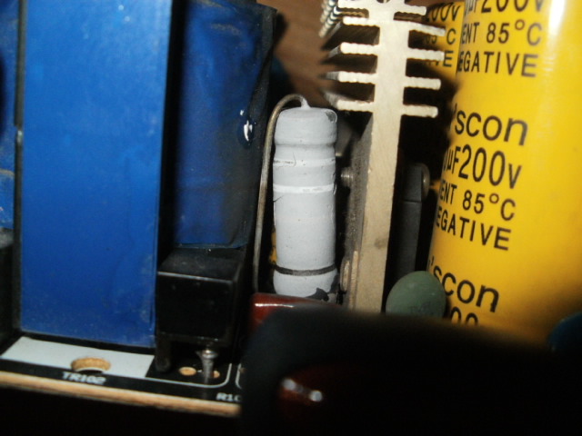

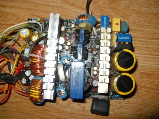

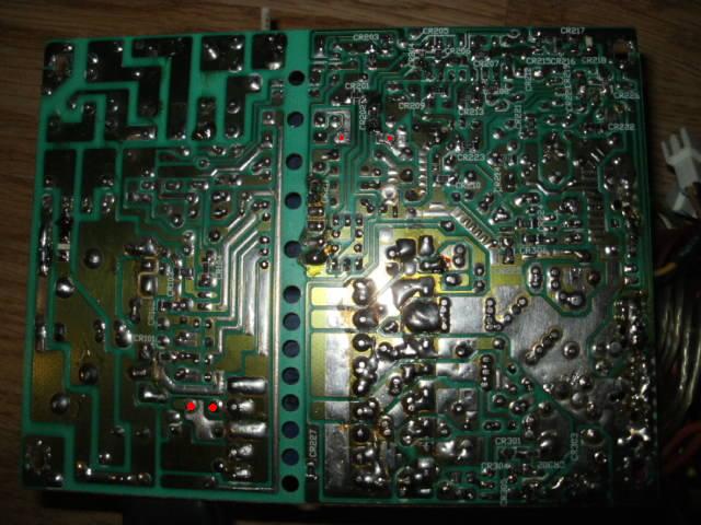

    Od dłuższego czasu jestem posiadaczem zasilacza ultra. Nigdy z nim nie było problemu, aż do dziś. Na początku zaczął cicho piszczeć ale pracował stabilnie, aż w końcu tylko piszczał i się nie uruchamiał. Nie było żadnego dymu, ani dziwnych zapachów. Po otwarciu obudowy zasilacza i wstępnych oględzinach nie zauważyłem nic niepokojącego ani od strony druku ani od strony elementów. Po podłączeniu do sieci poczułem duże źródło ciepła wydobywające się z diody Schottky'ego (SB340) i z rezystora 5W. Po wylutowaniu okazało się, że dioda ma przepalone złącze, a z rezystora nie da się odczytać kolorów pasków. Bezpiecznik nie jest przepalony. W załącznikach dodaje zdjęcie z zaznaczonymi uszkodzonymi elementami, oraz zdjęcie zasilacza od strony druku (może się przydać) (większe czerwone kropki od strony druku to są punkty lutowania rezystora, zaś małe kropki to punkty diody) A pytanie brzmi: Co mogło spowodować takiego rodzaju uszkodzenie i czy jak wymienię te elementy to zasilacz ruszy czy popali dalszą część układów. Niestety nie znam się na zasilaczach komputerowych, ale mam nadzieje, że znajdą się osoby które znają tą dziedzinę elektroniki i chętnie pomogą. Jeśli umieściłem w złym dziale to proszę o przeniesienie.
    Raczej nie ruszy, uszkodzenie tych elementów to skutek większej awarii.
    Jeśli bardzo chcesz naprawić ten zasilacz, to spróbuj dopasować do niego jakiś schemat:
    http://danyk.wz.cz/s_atx_en.html
    Jednak tak, jak napisał przedmówca - nie warto tego naprawiać. To słabej jakości zasilacz, a w połączeniu ze słabej jakości elektronikiem serwisantem (napisałeś, że się nie znasz na tym), nawet jeśli uda się naprawić to taki zasilacz może stanowić zagrożenie dla pozostałych elementów komputera. Ja bym nie ryzykował, sam dla siebie bym nie naprawiał bo szkoda czasu - chyba, że w celach edukacyjnych tyle że ja już edukację w tej materii mam już za sobą. :)

    Wymieniłem te uszkodzone elementy. Jak na razie na obciążeniu poza komputerowym daje napięcia stabilne, jednak po takiej usterce nie odwarze się wpiąć go do PC.
