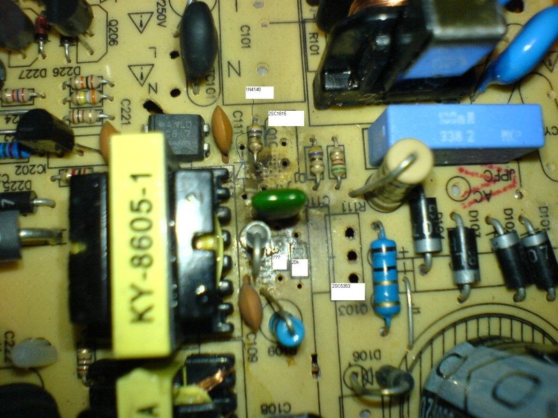

    Elementy uszkodzone to:
    C5353 (tranzystor) - Jakim elementem zastąpić?
    C1815 GR4L - jakim elementem zastąpić?
    Dioda ( tutaj nie wiem co to jest bo jest spalona, na laminacie jest oznaczona jako dioda, wygląda jakby była szklana z liczbą 18lub 81) to jest zwykła prostownicza?
    Największy problem mam z rezystorem całkowicie się spalił, obok niego jest tylko rezystor 20k, Przy trzecim tranzystorze mocy jaką dać tam wartość? Zasilacz to jakiś klon Codegena Ultra-Media 350W

    C5353 to 2SC5353 - spokojnie można zamienić na BUT 11AF.
    C1815 to 2SC1815 - według katalogu można zamienić na BC182L,2N3859A.
    Dioda znajduje się obok ... - napisz dokładnie,bo może być Zenerka 18V lub 8,1 V
    Co do rezystorów to muszę zobaczć, gdzieś powinien leżeć jakiś Codgen

    Witam !
    Kolego Sebastian_M26 sądzę że konieczne będzie porobienie zdjęć tego zasilacza bo inaczej mogą być wielkie problemy z naprawą tego zasilacza skoro nie masz wprawy w takich naprawach !
    Podaj również elementy na stronie wtórnej tego zasilacza (radiator) i na jakim scalaku ?
    Podam naklejki jakie posiadam z tego zasilacza sądząc po mocy bo o ile pamiętam ten zasilacz nie był jeszcze naprawiany na forum wskaz odpowiednią bo przy okazji zrobimy jakąś dokumentację dla innych na przyszłość...
    Pozdrawiam Brać lutującą!
    Ps. Dioda zenera na pewno nie będzie na 18V natomiast te inne to (czerwone szklane) to 1N4148.
    Ultra-Media model: ATX-350W-PIV naprawa elementy uszkodzone.Ultra-Media model: ATX-350W-PIV naprawa elementy uszkodzone.Ultra-Media model: ATX-350W-PIV naprawa elementy uszkodzone
    Sebastian_M26 napisał:
    największy problem mam z rezystorem całkowicie się spalił, obok niego jest tylko rezystor 20k, Przy 3-cim tranzystorze mocy
    zasilacz to jakiś klon codegen ultra-media 350W
    Elementy występujące przy tranzystorach mocy się dublują dla każdego z nich więc tylko je porównaj i wyjdzie Ci jaki to opór...

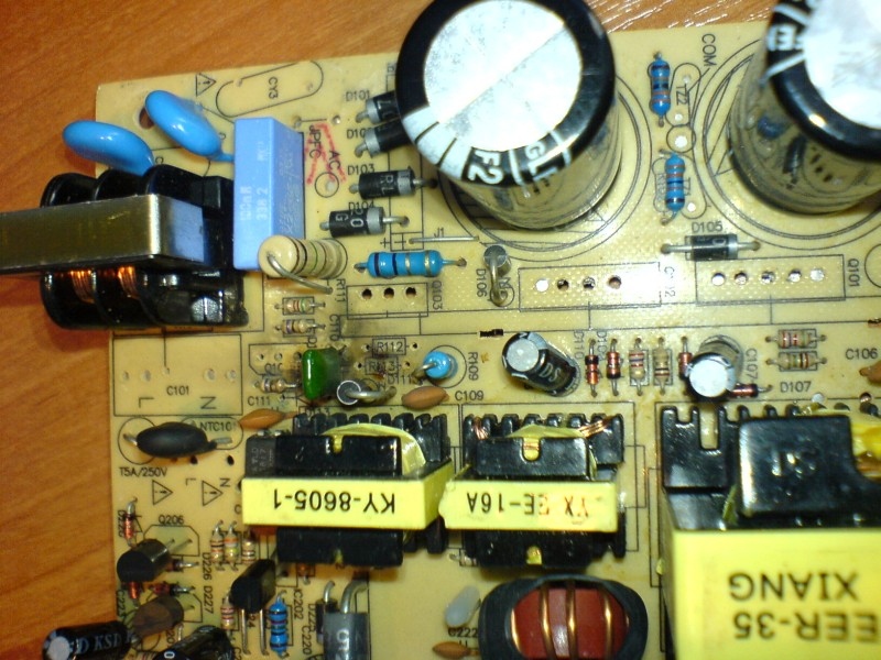

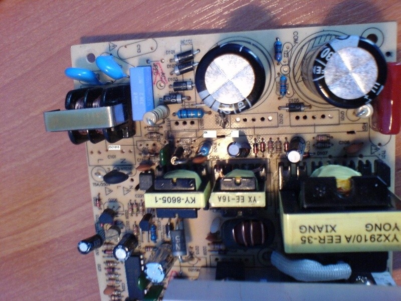

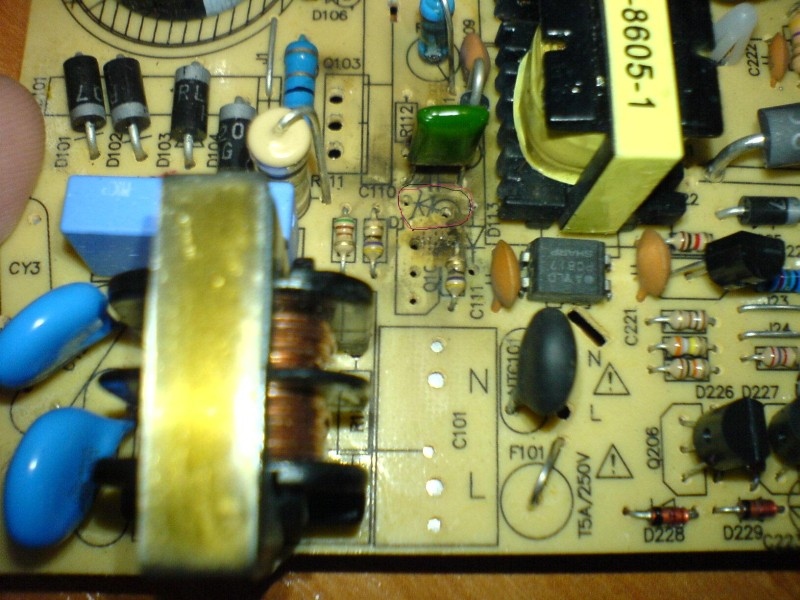

    Dołączyłem zdjęcia w załącznikach:
    R112 to 20K,
    R113 spalony
    D113 to 1N4148
    Natomiast dioda na rys.3 wygląda jak 1N4148 natomiast widać na niej 18 to jest 1N4148? Co to jest za układ scalony PC817?

    Tu masz element o jaki pytasz być może może być do podmiany:
    Transoptor PC817
    Dioda to dioda zenera 18V skoro tak na niej odczytałeś załączam rysunek i tam opisałem co nie co . Sprawdź oba opory!
    Ta dioda 1N4148 zapewne również będzie uszkodzona jak i tranzystor 1815
