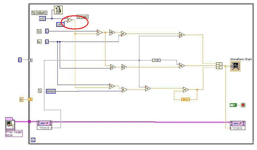

    Panowie trochę się pozmieniało. Mianowicie FPGA Spartan zostaje ale były kłopoty z obiektem fizycznym - helikopterkiem, nie było możliwości użycia go. Dlatego postawiono mi nowe zadanie. Mianowicie mam w labview zrobić wirtualny obiekt do sterowania a fpga użyć jako regulatora. Chyba najłatwiej będzie zrobić cyfrowy PID + jakiś zbiornik z wodą jako wirtualny obiekt do sterowania.
    Regulator PID próbowałem zrobić z tego schematu:
    Wybór zestawu uruchomieniowego: FPGA Xilinx Spartan czy mikroprocesor Freescale do LabVIEW
    ale gryzie się zaznaczony element, otóż z tego dzielenia wychodzą chyba liczby nie całkowite a w fpga nie jest to akceptowane.
    Jakieś pomysły odnośnie wykonania PID bądź pomysły odnośnie wirtualnego obiektu sterowania ?

    W labview masz rzutowanie. Z resztą pewnie Ci o tym podpowiada, ale nie czytasz :)
