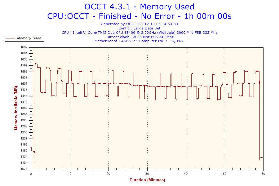

    zacznijmy od sprawdzenia pamięci - program MemTEST (uruchamiany z pendrive, cd/dvd).
    Po czym można przejść do OCCT (sprawdzenie temperatur na podzespołach w stresie, min 20min test). (wklej wykresy po teście).

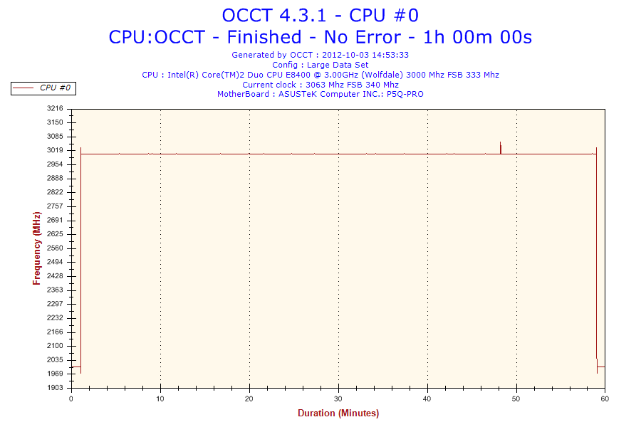

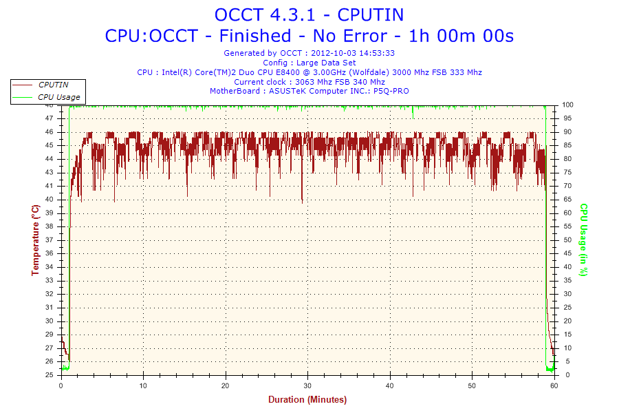

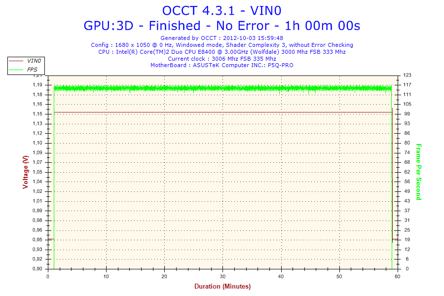

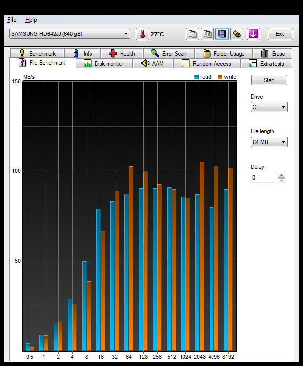

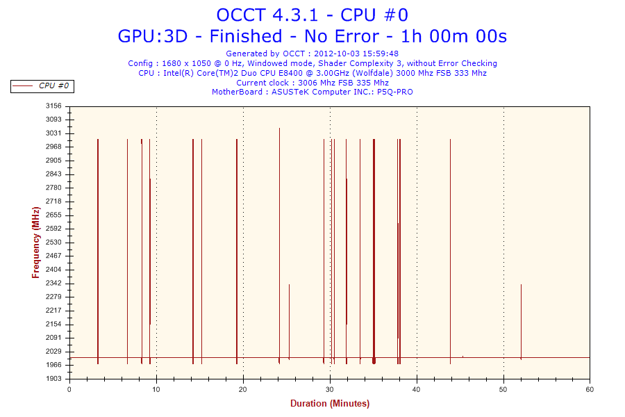

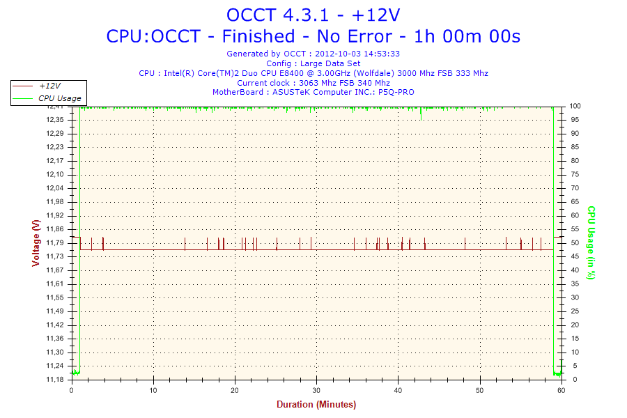

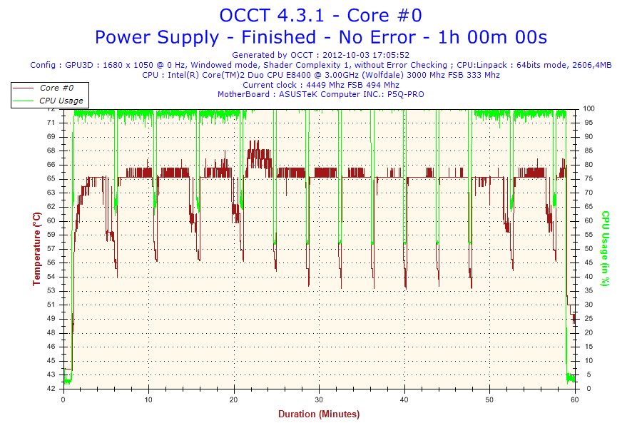

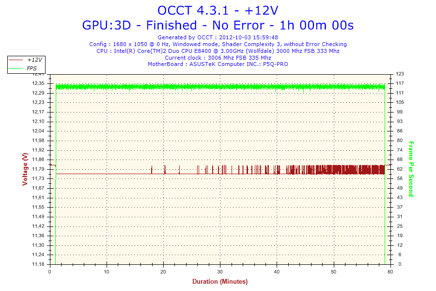

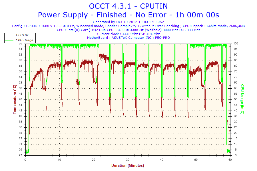

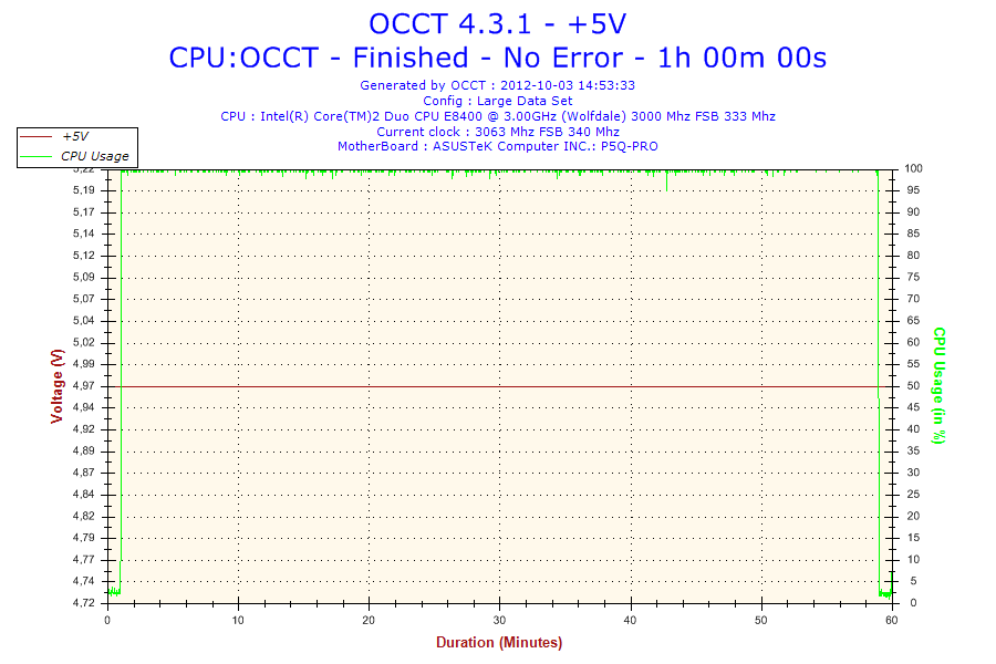

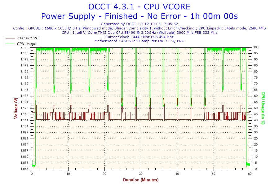

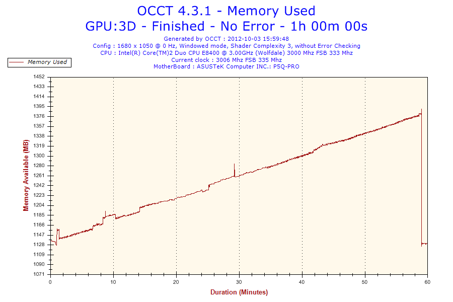

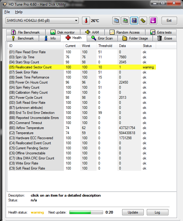

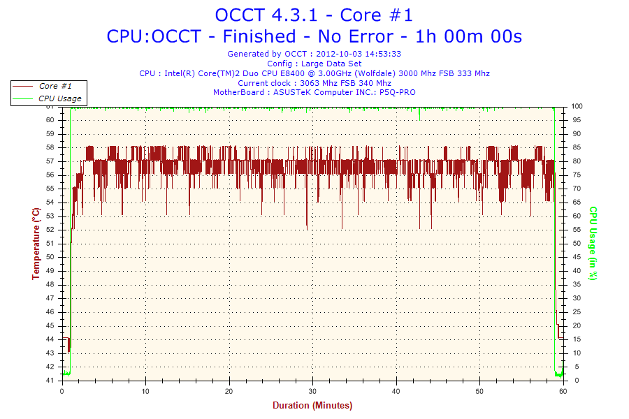

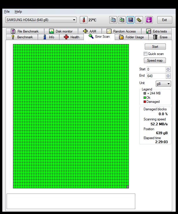

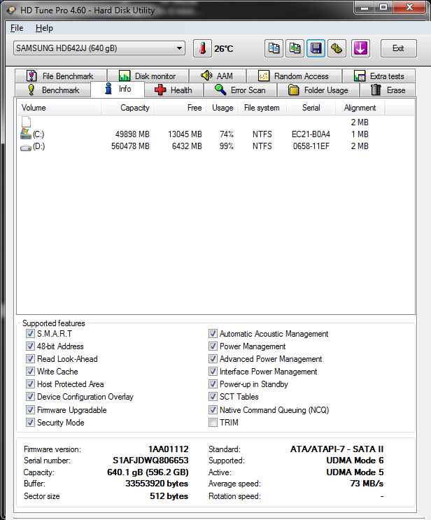

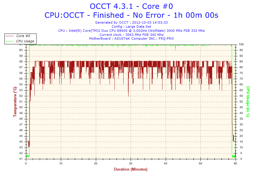

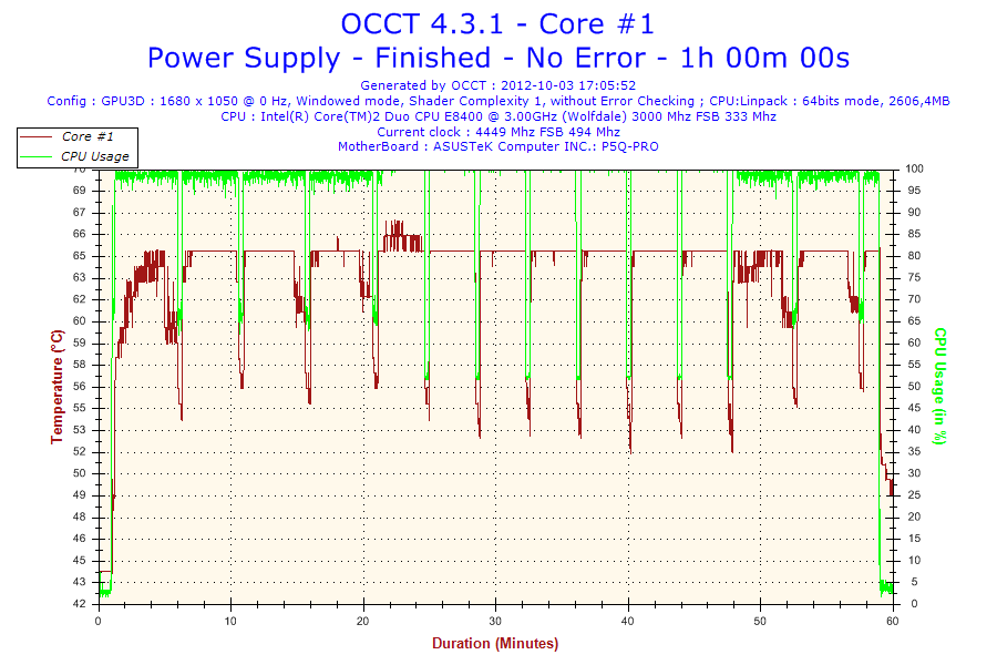

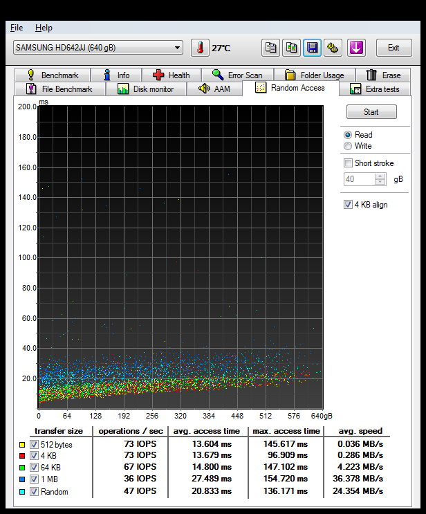

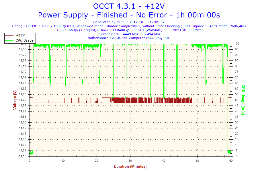

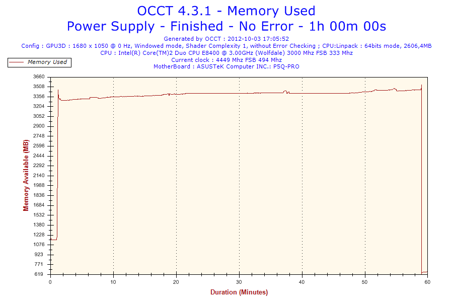

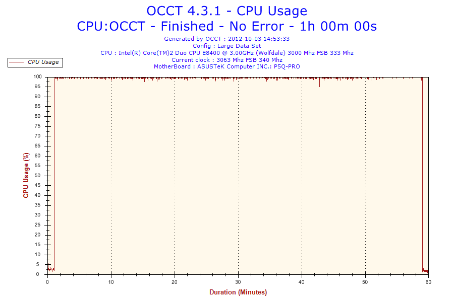

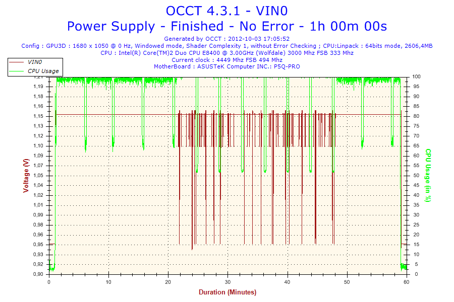

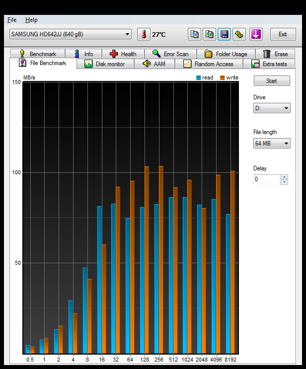

    A zatem... Porobiłem trochę testów i oto wyniki:

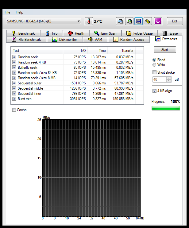

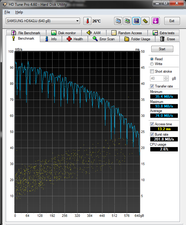

    Badałem dysk HD Tune - błędów nie znaleziono. No, może poza jednym sektorem, ale sprawa jest o tyle dziwna, że wczoraj też to sprawdzałem i tego sektora nie było... Tak czy inaczej, poniżej screenshoty z poszczególnych zakładek HD Tune.
    Zawieszanie się Battlefield 3 na Asus P5Q Pro, błąd ntoskrnl.exe, sterownik GPU Zawieszanie się Battlefield 3 na Asus P5Q Pro, błąd ntoskrnl.exe, sterownik GPU Zawieszanie się Battlefield 3 na Asus P5Q Pro, błąd ntoskrnl.exe, sterownik GPU Zawieszanie się Battlefield 3 na Asus P5Q Pro, błąd ntoskrnl.exe, sterownik GPU Zawieszanie się Battlefield 3 na Asus P5Q Pro, błąd ntoskrnl.exe, sterownik GPU Zawieszanie się Battlefield 3 na Asus P5Q Pro, błąd ntoskrnl.exe, sterownik GPU Zawieszanie się Battlefield 3 na Asus P5Q Pro, błąd ntoskrnl.exe, sterownik GPU Zawieszanie się Battlefield 3 na Asus P5Q Pro, błąd ntoskrnl.exe, sterownik GPU

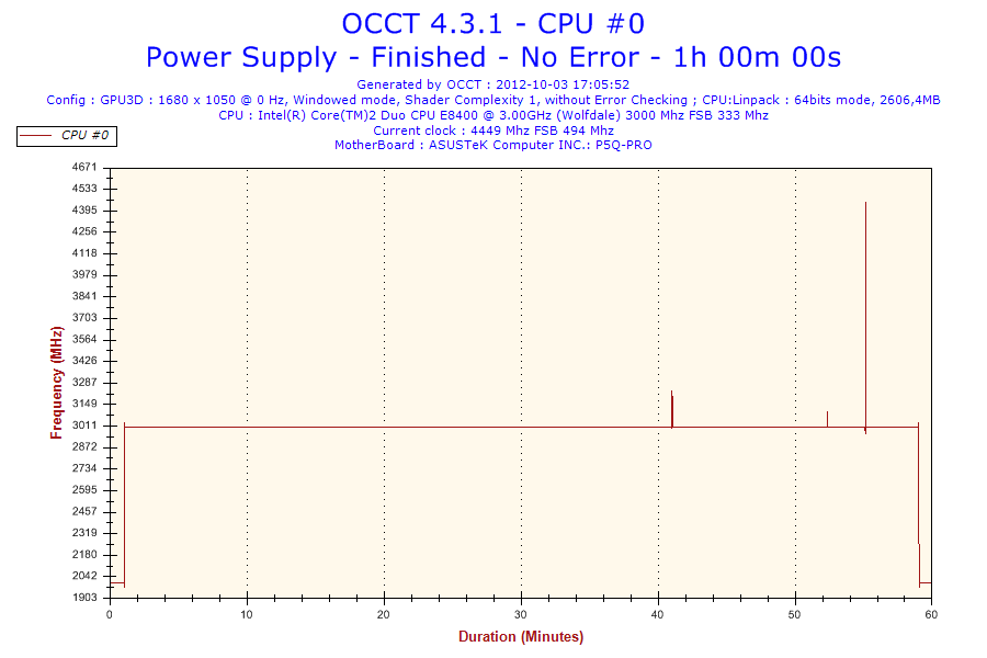

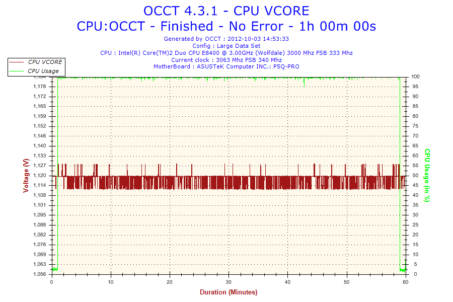

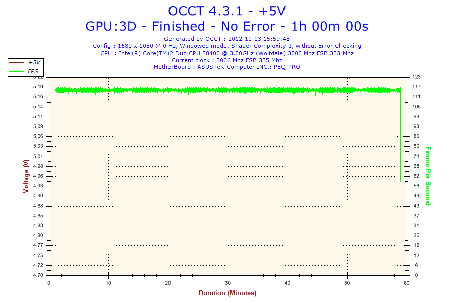

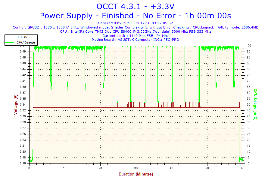

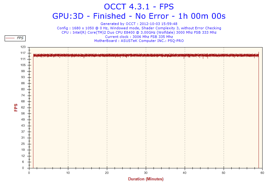

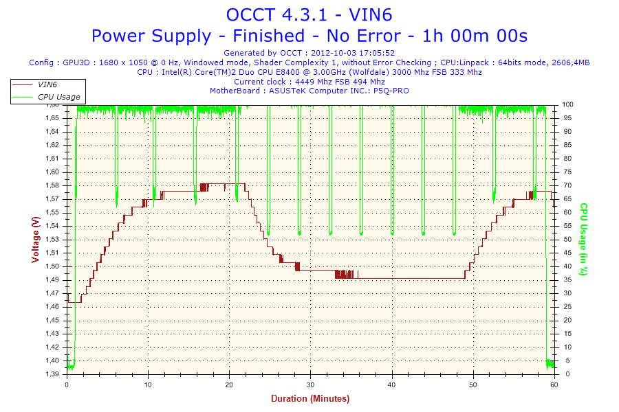

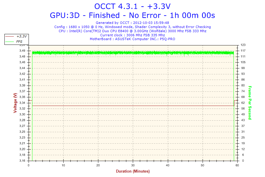

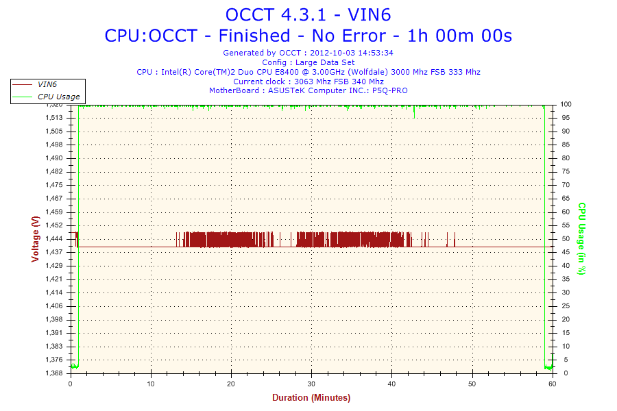

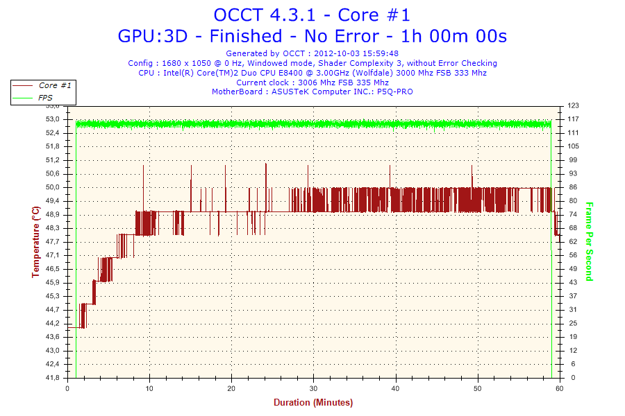

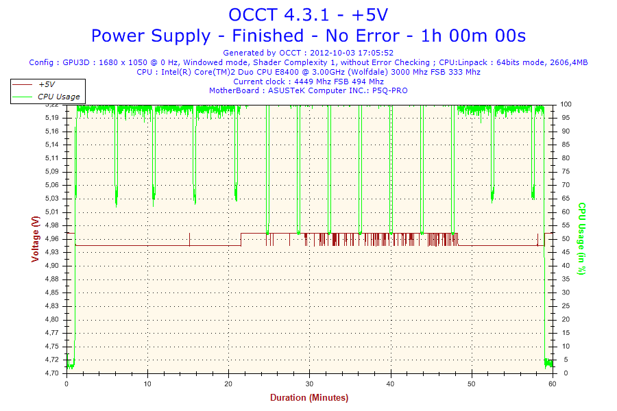

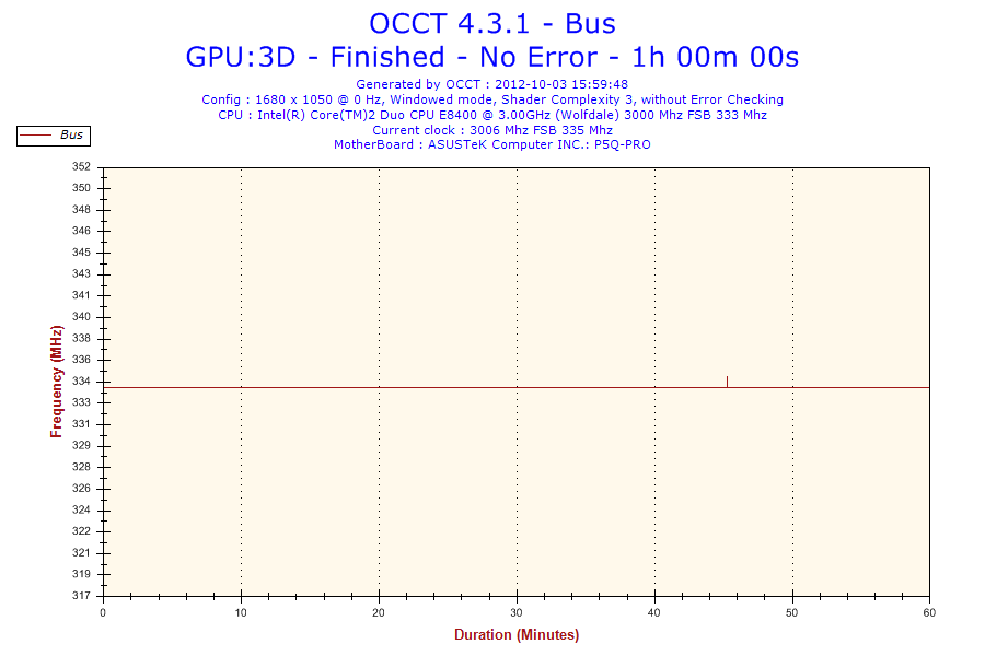

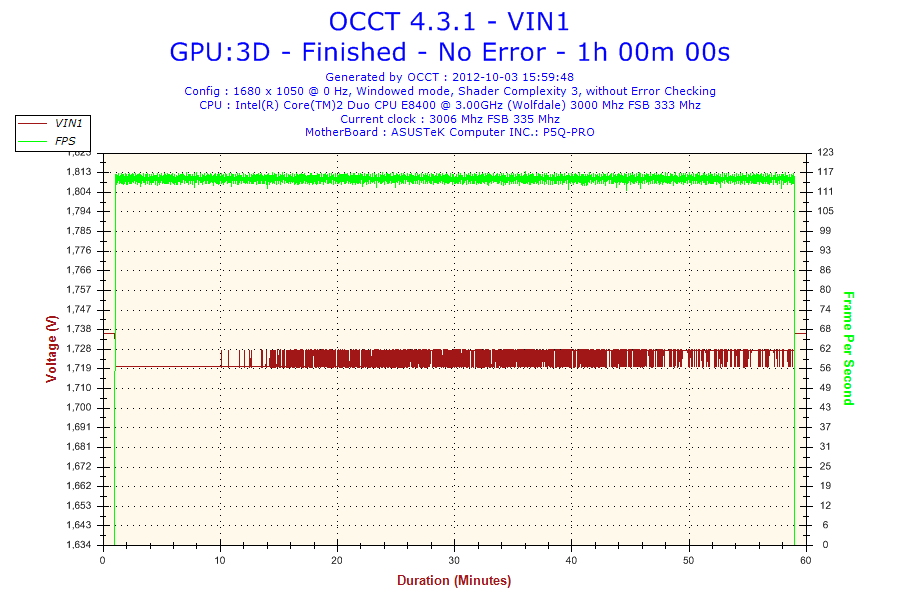

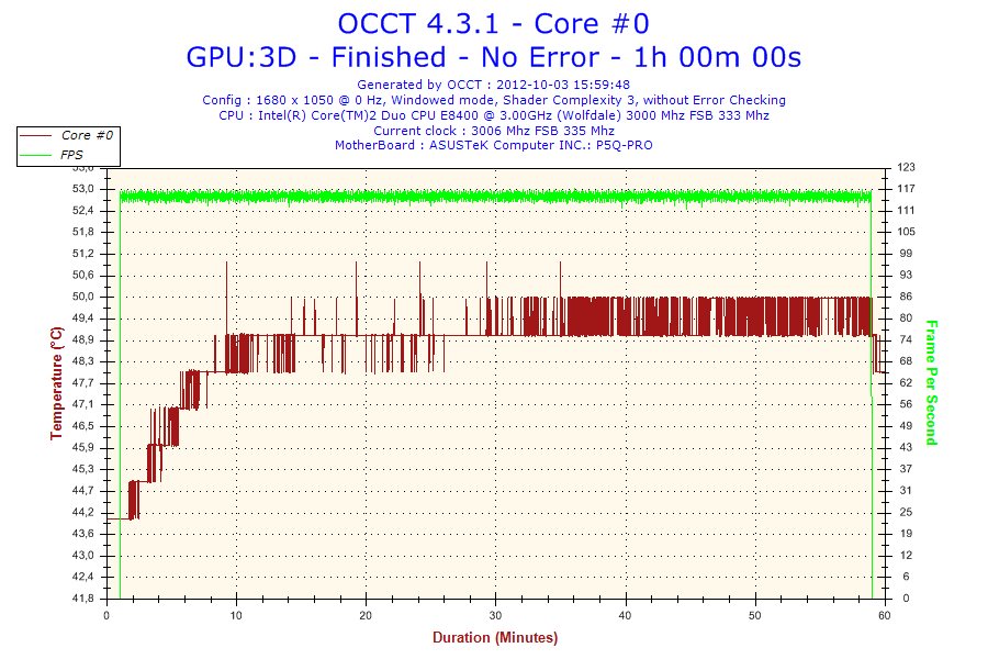

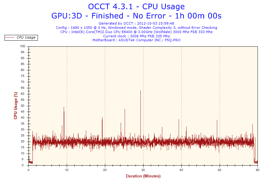

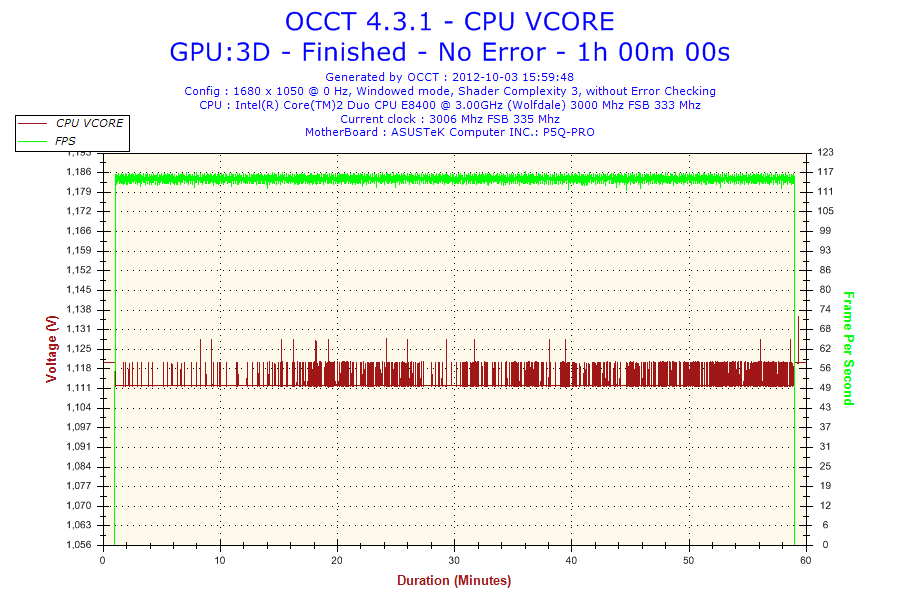

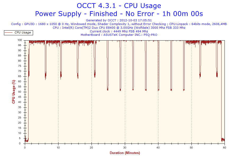

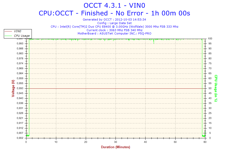

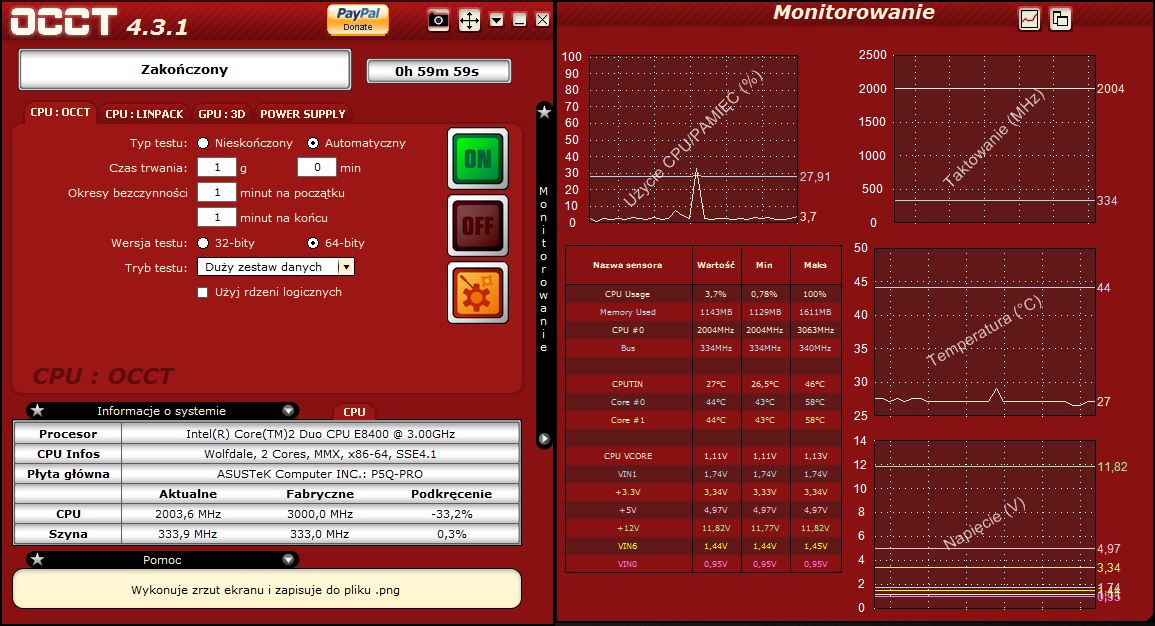

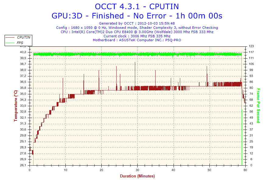

    Dalej testy OCCP - po godzinie testów CPU, GPU i POWER SUPPLY. Temperatury chyba w normie. W szczycie na rdzeniach było 58-59 a na GPU 85. Napięcia... no na tym akurat się nie znam. Bywały odchyły o +/-0,01. Jedynie 12v było 0,005. Może ktoś bardziej obeznany to oceni(?)
    Szczegółowe screenshoty z poszczególnych testów:

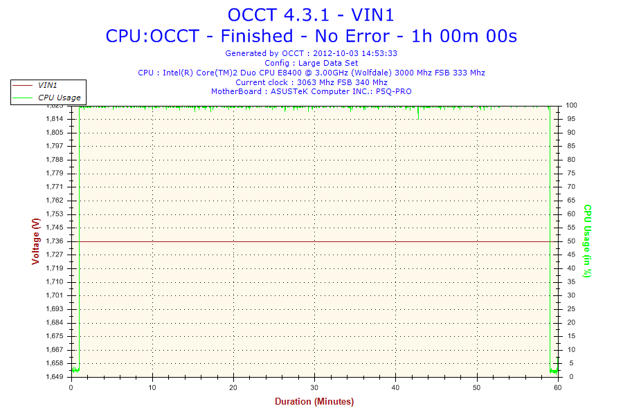

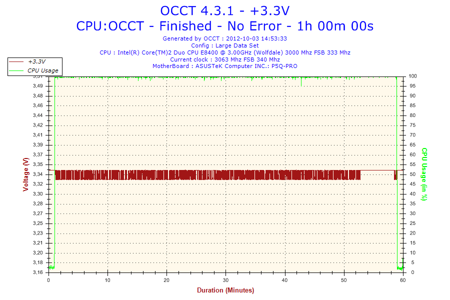

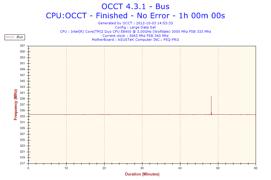

    Test CPU
    Zawieszanie się Battlefield 3 na Asus P5Q Pro, błąd ntoskrnl.exe, sterownik GPU Zawieszanie się Battlefield 3 na Asus P5Q Pro, błąd ntoskrnl.exe, sterownik GPU Zawieszanie się Battlefield 3 na Asus P5Q Pro, błąd ntoskrnl.exe, sterownik GPU Zawieszanie się Battlefield 3 na Asus P5Q Pro, błąd ntoskrnl.exe, sterownik GPU Zawieszanie się Battlefield 3 na Asus P5Q Pro, błąd ntoskrnl.exe, sterownik GPU Zawieszanie się Battlefield 3 na Asus P5Q Pro, błąd ntoskrnl.exe, sterownik GPU Zawieszanie się Battlefield 3 na Asus P5Q Pro, błąd ntoskrnl.exe, sterownik GPU Zawieszanie się Battlefield 3 na Asus P5Q Pro, błąd ntoskrnl.exe, sterownik GPU Zawieszanie się Battlefield 3 na Asus P5Q Pro, błąd ntoskrnl.exe, sterownik GPU Zawieszanie się Battlefield 3 na Asus P5Q Pro, błąd ntoskrnl.exe, sterownik GPU

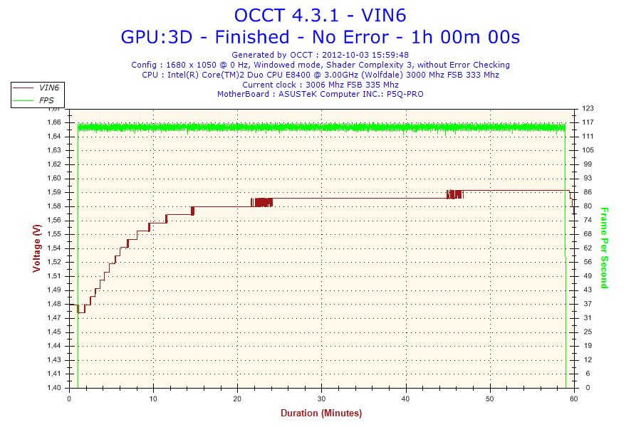

    Test GPU

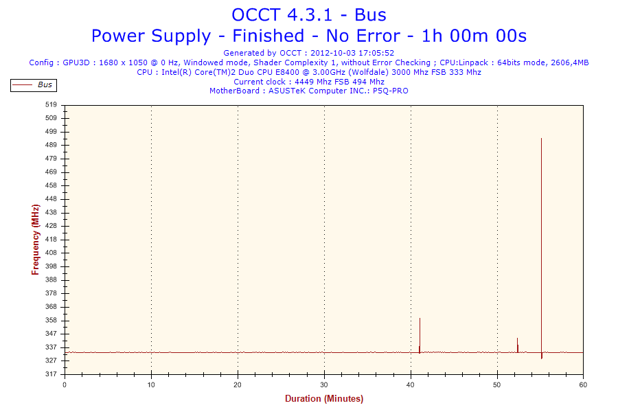

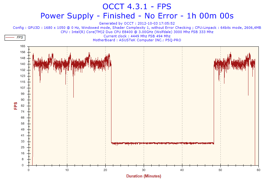

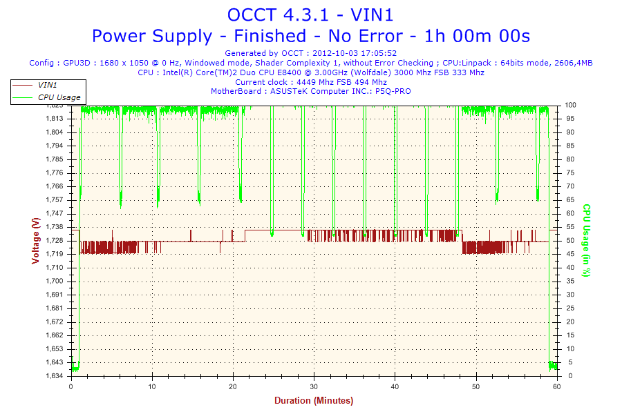

    Test POWER SUPPLY
    Oprócz tego usiłowałem robić też test pamięci MemTestem, jednak za cholerę nie mogę zmusić go do działania :/ Próbowałem wrzucać go na pendrive'a załączonym installerem. Próbowałem też wgrywać ISO przez UNetbootin, ale za każdym razem gdy z Boot Menu wybiorę USB, ekran robi się czarny, w rogu miga biały kursor i nic się nie dzieje... Skorzystałem więc z Windows Memory Diagnostic Tool, który nie wykazał błędów. Chyba że ktoś może polecić inny porządny tester pamięci, lub może pomóc mi odpalić MemTesta(?)
    Sorry za dużo screenshotów, ale wolę podać za dużo informacji niż za mało. Może akurat jakaś mądra głowa wyciągnie z tego coś cennego...
    Z góry dziękuję za odpowiedzi :)
  • #5 11374299
    linuks
    Spec od komputerów
    Posty: 10981
    Pomógł: 1473
    Ocena: 491
    Dysk się kończy. Zaczyna realokować sektory. Kopiuj dane na inny i zacznij się rozglądać za nowym dyskiem.
    Naprawić się tego nie da.

    I po czym widać, że to o dysk chodzi? Przez ten jeden sektor? Swoją drogą, dysk może powodować problemy, o których wspomniałem w pierwszym poście - zawieszanie się kompa? A idąc dalej, skoro to dysk, to dlaczego dostaje zwiechy tylko w Battlefieldzie?
    Tak się dopytuję, bo to jednak nie wydatek rzędu pięciu złotych... A głupio by było gdybym wywalił 5 stówek i okazało się, że problem wciąż jest ;]

    jeśli chodzi o resztę, to przynajmniej to co tutaj jest nie daje podstaw do stwierdzenia, że coś innego mu dolega.
    Temperatury (najczęstsza przyczyna) są w normie.
    Napięcia - nie znamy, bo to co program odczytuje może być przekłamane i to należy ignorować.
    Dysk, już kolega opisał. On może paść jutro, a może działać jeszcze 5 lat... Jak pojawiają się tego typu błędy, należy zwrócić szczególną uwagę na dane, aby zgrać je gdzieś. Później odzyskać może być problem.
    Jeśli jeszcze udało by Ci się uruchomić memtesta, powinno to dać odpowiedź, czy coś oczywistego może być.
    Masz może kod błędy tego bluescreena?
