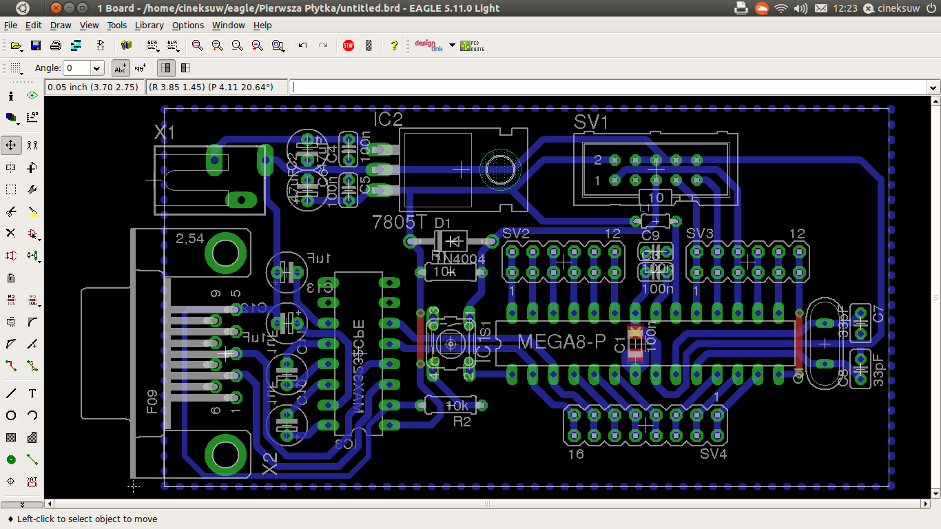

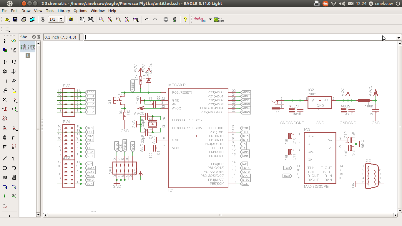

    Witam, chcę nauczyć się programowania avr i postanowiłem wykonać prostą płytkę testową do której będę podpinał elementy na płytce prototypowej. Proszę o sprawdzenie czy wszystko jest ok ponieważ to moja pierwsza płytka którą projektowałem:

    Zwiększ odstępy ścieżek od padów, w niektórych miejscach są zwarcia.
    Czy + zasilania masz wewnątrz czy na zewnętrznej obudowie wtyku DC?

    Sprawdź gniazdo zasilania, czy jest odpowiednia polaryzacja. Na PCB masz teraz + zasilania na zewnętrznej obudowie wtyku.

    R2 razem z R1 (oba mają 10k) tworzy dzielnik napięcia. Jak sądzisz jakie będzie napięcie na pinie RESET, gdy wciśniesz przycisk S1?
    Czy to napięcie pozwoli Ci zresetować mikrokontroler?
    W jakim celu dałeś R2?
    Na schemacie nie masz podłączonego pinu Vcc do Vcc, w konsekwencji na PCB także nie.
    Kwarc nie powinien być tak daleko od pinów XTAL i nie powinna przechodzić nad nim ścieżka (przelotka czerwona).
    Ale rozumie, że chcesz mieć taki, a nie inny kształt płytki, a trudno przestawiać SV4.
    Może przenieś tę czerwoną przelotkę na skraj płytki poza kwarcem i kondensatorami (na prawo od nich).
    W ostateczności pozostaw jak jest.

    Przydałoby się na koniec rozlać masę.
    Znalazłem taki sposób podłączenia na stronie http://mikrokontrolery.blogspot.com/2011/04/minimalne-podlaczanie-pinow.html
    ale fakt, przegapiłem że jest tam 330Ω a nie 10kΩ

    ... i wytłumaczone do czego te 330Ω służy - chodzi o kondensator, którego Ty nie stosujesz.
    Albo więc:
    1. wyrzuć ten R2 i diodę D1, pozostawiając jedynie R1,
    2. albo dodaj kondensator, a R2 zmień na 330Ω. Ale w tym przypadku (ponieważ to płytka testowa, a nie końcowe urządzenie), to sugerowałbym ewentualnie dodanie zworki pomiędzy kondensatorem, a pinem RESET, by w przypadku problemów z programowaniem móc go odłączyć. Pod wskazanym linkiem także jest to szczegółowo opisane.

    Albo więc wyrzuć ten R2 i diodę pozostawiając jedynie R1, albo dodaj kondensator, a R2 zmień na 330Ω.
    Ok a więc usunę diodę i rezystor. I biorę się za poprawianie PCB :)
