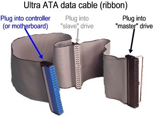

    W napędach ustawiasz odpowiednio MASTER lub SLAVE (ew. CABLE SELCECT) i wtyk MASTER do napędu ze zworką w MASTER, a drugi do drugiego napędu.

    Kolega @marci_n.SLASK nieco zamotał moim zdaniem, a kolega @znacz jest raczej początkujący skoro się o to pyta.
    Bardziej łopatologicznie ...
    Mamy 2 metody podłączenia.
    1). Kolejność wg podłączenia na wstążce.
    Ustawiamy w obu napędach zworki na "Cable Select".
    Decyduje wówczas kolejność podpięcia urządzenia na wstążce - tak jak wyżej na rysunku.
    Czyli w obu urządzeniach zworka ma zwierać piny oznaczone jako "Cable Select" bądź czasami są tylko literki CS w tym miejscu.
    2). Kolejność wg ustawionych zworek.
    Ustawiamy w obu napędach zworki ale inaczej.
    W urządzeniu które ma być pierwsze (Master) zworka ma zwierać piny oznaczone jako master bądź czasami jest tylko literka M.
    A w urządzeniu które ma być drugie (Slave) zworka ma zwierać piny oznaczone jako Slave bądź czasami jest tylko literka S.
    Wówczas nie ma znaczenia kolejność podpięcia na wstążce.
    Czasami zworki są opisane tylko na naklejce a piny nie są oznaczane.
    Po zastosowaniu się do tego co napisałem komputer powinien poprawnie wykrywać oba napędy.
    Miłego podłączania.

    jdubowski napisał:
    Przewód taśmowy - spójrz na rysunek wyżej.
    Dziękuję koledze za sprostowanie, widać że jest czujny :)
    Tak, właśnie, taśma to potocznie wstążka.
    Przepraszam za nieścisłości, myślałem że poniższy cytat to załatwia ...
    Czytać ze zrozumieniem:
