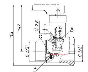

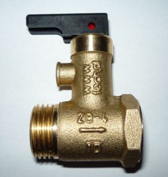

    Zmuszony jestem wymienić zawór bezpieczeństwa (Orkli ZB-7) przy bojlerze elektrycznym (Galmet SG-KL 80l), w tym celu zakupiłem zawór ZB-4 (6 bar) produkcji
    Fach S.A.
    Producent na swojej stronie internetowej http://www.zawor-do-bojlera.pl/index.php/content,196/ podaje, że zawór ten posiada wewnątrz trzy zawory:
    A. Zawór bezpieczeństwa, otwierający wypływ wody na zewnątrz przez wypust
    odprowadzający, gdy ciśnienie w zbiorniku wzrośnie do wartości
    dopuszczalnej dla zbiornika.
    B. Zawór otwarcia, przez który woda wpływa do zbiornika, natomiast
    uniemożliwia jej wypływ ze zbiornika do instalacji zasilającej, w razie zaniku
    jej ciśnienia.
    C. Zawór zwrotny, otwierający wypływ wody ze zbiornika do instalacji
    zasilającej, w razie gdy ciśnienie w zbiorniku wzrośnie ponad ciśnienie
    zasilające. Zawór ten umożliwia obniżenie ciśnienia przy jego wzroście,
    np.na skutek ogrzewania wody bez wycieku jej na zewnątrz.
    O ile to, że zakupiony przeze mnie ZB-4, posiada zawory "A" i "B" stwierdzam bez najmniejszych problemów, to co do istnienia zaworu "C" mam wątpliwości. Na zaworze brak oznaczeń umożliwiających jego dokładniejszą identyfikację według kodu producenta.
    W związku z tym mam pytanie, czy zawór pokazany na załączonych fotografiach posiada wewnątrz wszystkie trzy zawory?

    Bez rozbierania można to sprawdzić wyłącznie pod ciśnieniem ale .... powinien to mieć gdyż zrealizowanie tego mechanicznie jest bardzo proste.
    Ciśnienie zaworu zwrotnego jest ostawione pomiędzy ciśnieniem sieci a ciśnieniem zaworu bezpieczeństwa.
    Podłączając wodę pod ciśnieniem od strony przyłącza do zasobnika przy ciśnieniu 5,5-6 bar zawór powinien przepuszczać wodę do wejścia. Gdy zatkasz dopływ to przy 6 bar zacznie ciec z otworu bezpieczeństwa.

    Wygląda na to, że funkcja zaworu "C" zrealizowana jest w następujący sposób:
    ciśnienie wody w zbiorniku, poprzez dwa otworki wykonane w plastikowej części, wywiera nacisk na środkową część gumowej uszczelki, która to odkształcając się w tym miejscu otwiera przelot, poprzez który możliwy staje się przepływ wody ze zbiornika do instalacji zasilającej i tym samym zmniejszenie w nim ciśnienia.
