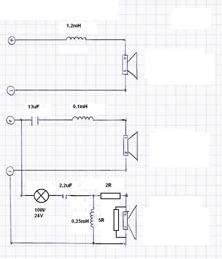

    Chodzi mi o zasadnicze pytanie czy elementy są dobrze dobrane ?? jeżeli nie chętnie wysłucham kogoś kto się na tym zna.

    Nawet modeli głośników nie podałeś. Wróżami nie jesteśmy.

    Bo chciałbym tak jakby uniwersalną zrobić ja wiem że pod głośniki się robi.
    GDN to 15" głośnik eminence na sztywnym zawieszeniu
    GDM to 8" alphard na sztywnym zawieszeniu
    wysokotonowe to dwa GDWT 9/80 połączone równolegle

    Nie ma zwrotnicy uniwersalnej, projektuje się ją pod konkretne przetworniki. Koniec i kropka.

    Eminence delta 15" LF spalony przewinięty w zakładzie z tym że poprosiłem aby miał 4ohm
    Alphard HW800 tym czasowo póki pieniędzy nie nazbieram na lepszy ale ma w miarę dobre pasmo średnio-tonowe.
    Przepraszam że tak nie dokładnie wszystko i że przetworniki rozrzucone producentami i jakością ale na razie muszę się tym zadowolić a używać muszę.
    Zwrotnice tak robiłem żeby GDN grał do ok 600Hz, GDM od ok 600 do 3KHz a wysoko-tonowe od 3KHz.
    Nie wiem czy dobry podział wybrałem.

    Proponuję wybrać jeden z gotowych projektów w dziale DIY Akustyka. Będziesz miał gwarancję, że zagra poprawnie.

    Znalazłem taki schemat :
    https://obrazki.elektroda.pl/41_1256159463.gif
    Jeżeli dobrze się orientuje to przy zmianie z 8R na 4R cewki są o połowę mniejsze a pojemności o dwa razy większe ??
    A więc doszedłem do wniosku wzorując się na schemacie ALTUS 300 czy tak bedzie już w miarę ok ??

    Ten projekt to porażka w każdym względzie. Ta zwronica to... Nie wiem co kieruje ludzmi, że pchają 20cm na średnice do 3 way tym bardziej, że ta delta spokojnie pociągnie w 2 way i pewnie wiele lepiej sobie poradzi ze średnimi niż ten badziwny alpierd a juz napewno lepiej niz na tej zwrotnicy. Jeżeli chcesz coś większego nagłaśniać to poszukaj sobie jakiegoś dobrego drivera do tej delty choćby u stxa i kogos kto Ci to pomierzy i zaprojektuje zwrotkę z prawdziwego zdarzenia bo realizowanie takich "badziewnych pomysłów" to najlepszy sposób na jazgot z kolumny i upalenie końcówki mocy zwłaszcza przy 4 ohm. Jeżeli chesz cos do domu to zapomnij całkiem o tym co masz i zacznij wszystko od nowa.

    Witam dziękuje za wyczerpujące odpowiedzi. Głównie chodzi mi o to żeby zrobić taką kolumnę https://www.elektroda.pl/rtvforum/topic2210556.html mam wszystkie płyty już wycięte takie same wymiary i basreflexy.
    Czy nie mógłby ktoś pi razy oko doradzić wartości elementów zwrotnicy ?? Czytałem dużo tematów i zaraz będą opinie że kaszana, ale jakoś to chyba zagra na sali...
