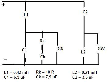

    Zaprojektowałem na kartce taką zwrotnicę:
    - dwudrożna;
    - podział 4300Hz;
    - pod głośniki 8 Ohm.
    - moce głośników to 150W i 120W (jeśli dobrze odczytałem oznaczenie GDWK 8-13/120).
    Jak dobrać elementy do zwrotnicy dwudrożnej 8 Ohm, podział 4300Hz?
    Problemem jest dla mnie dobranie odpowiednich klocków.
    No bo nie znalazłem jeszcze cewki 0,42 mH (czy mogę zamiast takiej dać 0,2mH + 0,22mH? i jak je połączyć?).
    Myślę o zakupach w sklepie: http://www.sklep-audio.pl
    Kondensatory:
    - 3,3 uF
    - 6,5 uF ( = 4,7uF+1,8uF )
    - 7,9 uF = 6,8 uF + 1 uF, lub 6,8 uF + 1,2 uF (tylko którą wersję wybrać? o wartości 7,8 uF czy 8 uF i jak zmieni się działanie? czy w ogóle mogę tak kombinować?)
    Cewki:
    - 0,42 mH ( = 0,2 mH + 0,22 mH ?)
    - 0,21mH ( 0,20 mH czy 0,22 mH? i czy lepsze są te z grubszego drutu? i dlaczego?)
    Rezystory: 10 Ohm (ceramiczny/metalizowany? 5W/10W?)?
    Z góry dziękuję za pomoc.

    Tak prosto to z cewkami nie jest by 0,2mH+0,2mH dało nam dokładnie 0,4mH, a szkoda ;)
    Można kupić większą i dysponując możliwością pomiaru odwinąć X zwoi

    podaj jakie to glosniki to moze i znajdzie sie gotowa zwrotnica do nich.
    niestety kalkulatory sa bardzo dobre ale tylko i wylacznie dla "idealnych" glosnikow czyli takich ktore nie istnieja :P

    poszukaj zwrotnicy gdzie wykozystany byl ten wysokotonowiec i zapozycz schemat filtru dla niego. na eminenca w ostatecznosci dasz tylko cewke...
    jak chcesz tanio to daj zalecany przez tonsila filtr (najprostrzy na 4800Hz) 3,3uF + 0,33mH, a niskotonowca pusc bez filtracji

    takie teoretyczne liczenie zwrotnicy jest bez sensu,
    brałeś choć pod uwage wykres impedancji czy na ślepo wstawiałeś w równania 8R ? :)
    Daruj sobie ten projekt lepiej.
    Albo zrób sobie zestaw pomiarowy, albo niech ktoś Ci tą zwrote zrobi.

    troche lepszym wyjsciem moze byc budowa JIGa i reczne wprowadzenie charakterystyk czestotliwosciowych do SW. zmierzysz impedancje glosnikow i bedziesz mial filtry uwzgledniajace te zmiany... ale to tez nic pewnego
