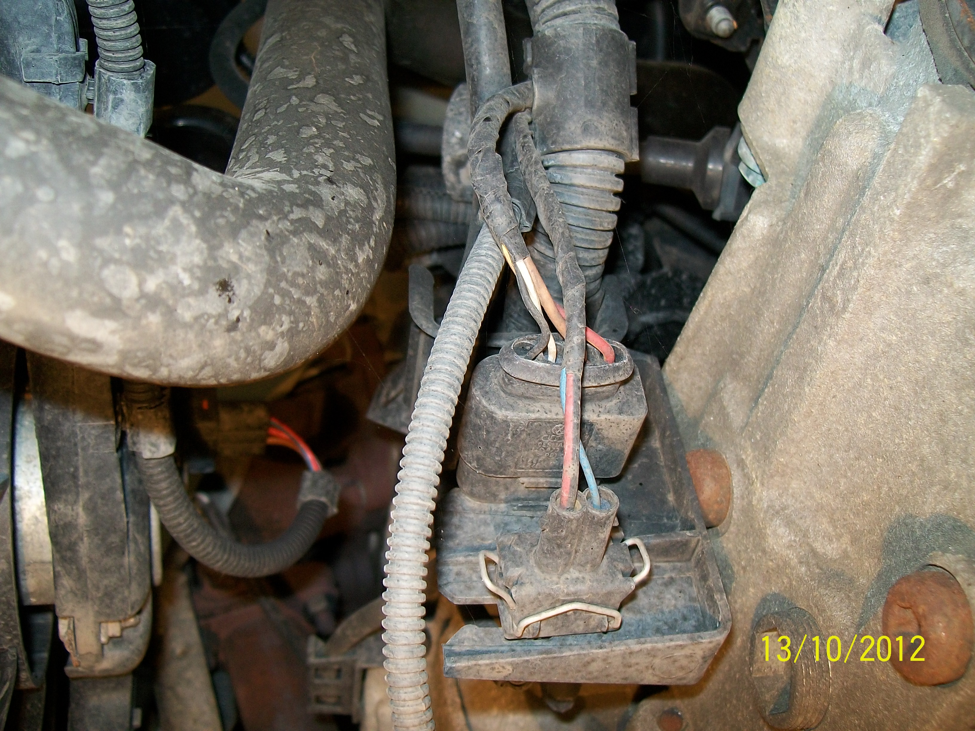

    I mam jeszcze jedną prośbę, wrzucił by mi ktoś zdjęcie jak idą kable koło skrzyni biegów ? Ponieważ mam coś poprzestawiane te kable i boję się żeby dźwignia sprzęgła mi ich nie przetarła.

    - Mam jeszcze jedną prośbę, czy mógłby mi ktoś cyknąć fotkę jak idą kable koło skrzyni biegów (widok po otwarciu maski)? Czy kable są przykręcone do łapy skrzyni biegów ? Czy idą jakoś pod cięgłem sprzęgła ?

    Ponieważ sam mam TDI 1Z, wykonałem zdjęcia u siostry, Polo 6N1 hatchback, silnik 1,4 APQ:
    VW Polo Classic 1999 1.4 - Brak napięcia na 4 pinie do radia po stacyjce
    Nie wiem czy o to chodziło, ale widać poukładane w "korytkach" kablowych wiązki, dodatkowo przymocowane w odpowiednich uchwytach.
