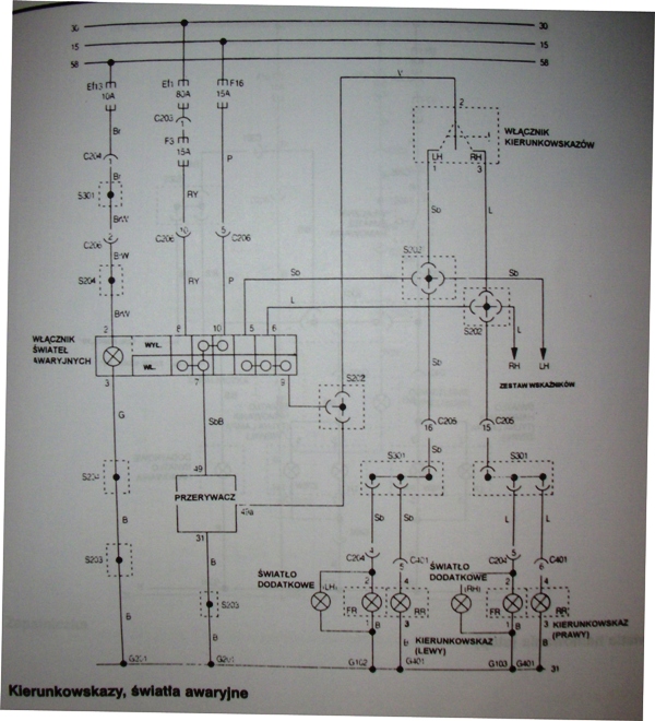

    Witam.Właśnie chciałem odłączyć manetke od kierunkowskazów przy moim lanosie 1.6 hatchback. wydawało mi sie że wszystkie kable sa na kosce jednak okazało się inaczej każdy był osobno wpiety.Problem w tym że nie wiem gdzie jaki kabel teraz podłączyć ;/ Pomocy!

    Kupno starej wtyczki z kawałkiem kabli,to nie problem,na szrotach jest tego do jasnej anielki.Kolory kabli powinny się zgadzać z twoimi.

    Schemat tej części instalacji wraz z opisem kolorów w załączniku
    • Lanos - schemat podłączenia kabli kieuhnkowskazów Lanos IMG_0388.JPG (189.53 KB) Musisz być zalogowany, aby pobrać ten załącznik.
    • Lanos - schemat podłączenia kabli kieuhnkowskazów Lanos IMG_0387.JPG (205.36 KB) Musisz być zalogowany, aby pobrać ten załącznik.

    oto chodziło.dzięki wielkie;) pozdrawiam
