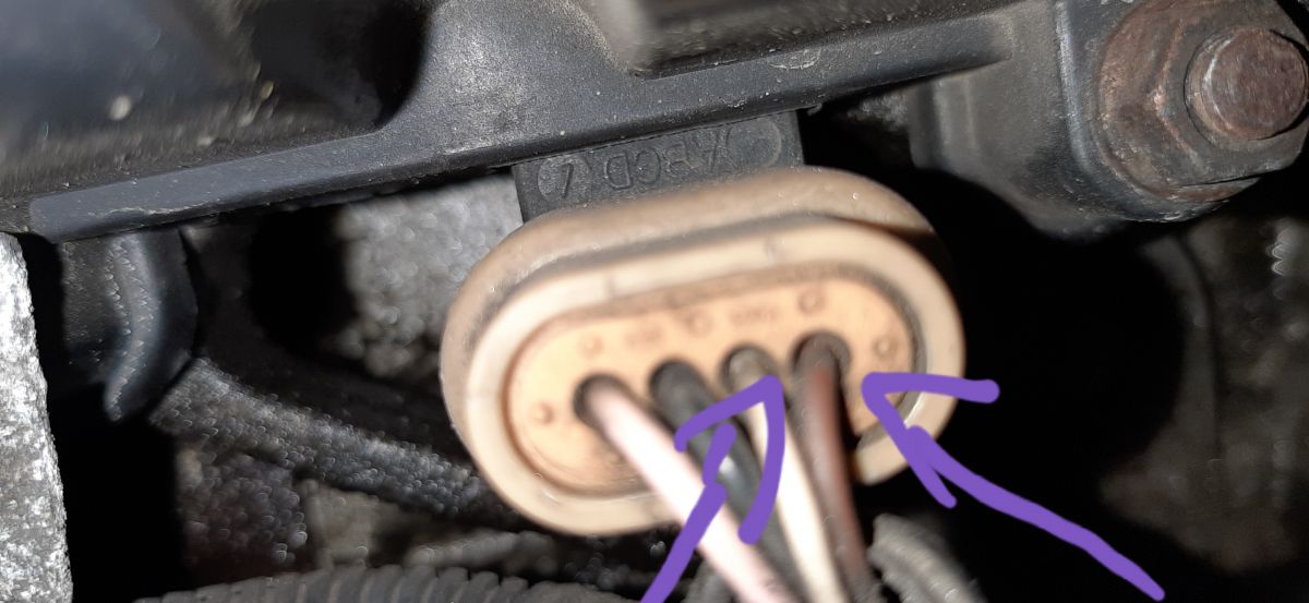

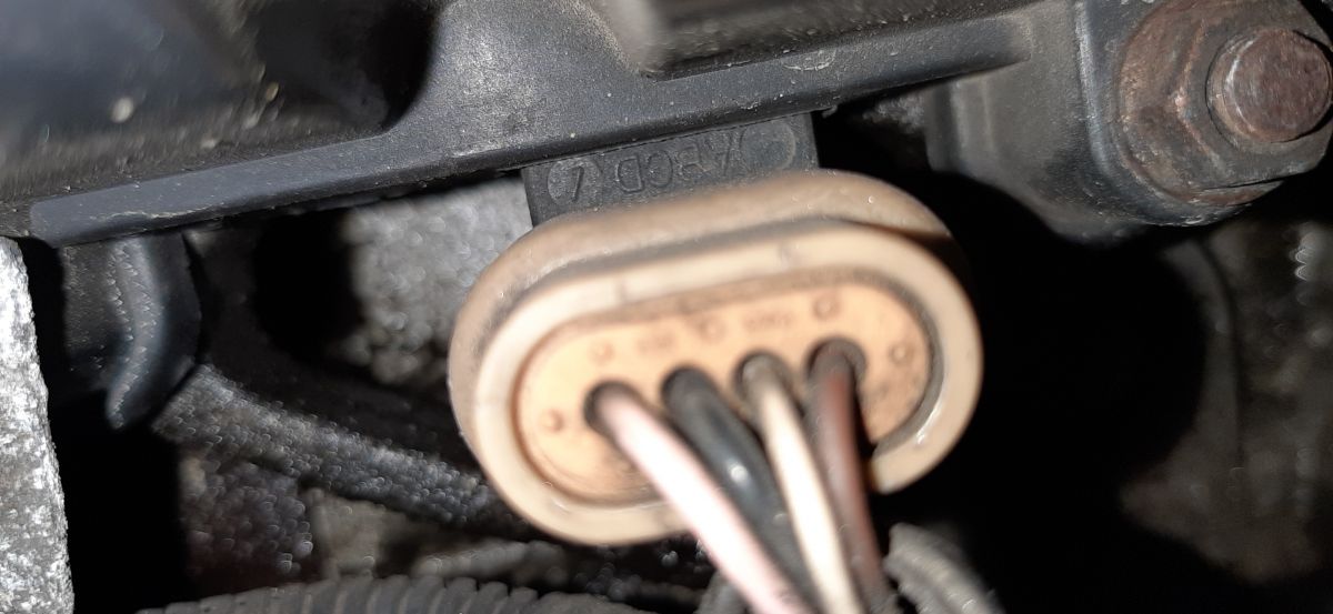

    Kupiłem na Aliexpress obrotomierz. W instrukcji pisze, żeby podłączyć zielony kabel obrotomierza do cewki. Nie wiem gdzie go podłączyć, proszę o pomoc.
    Lanos - gdzie podłączyć zielony kabel obrotomierza z Aliexpress? Lanos - gdzie podłączyć zielony kabel obrotomierza z Aliexpress?
    Na jednym obrazku zrobiłem zdj. kabli, które wchodzą do cewki.

    Pod biały, lub brązowy.
    Pod zielono/czarny przy liczniku, jeśli doprowadzony.

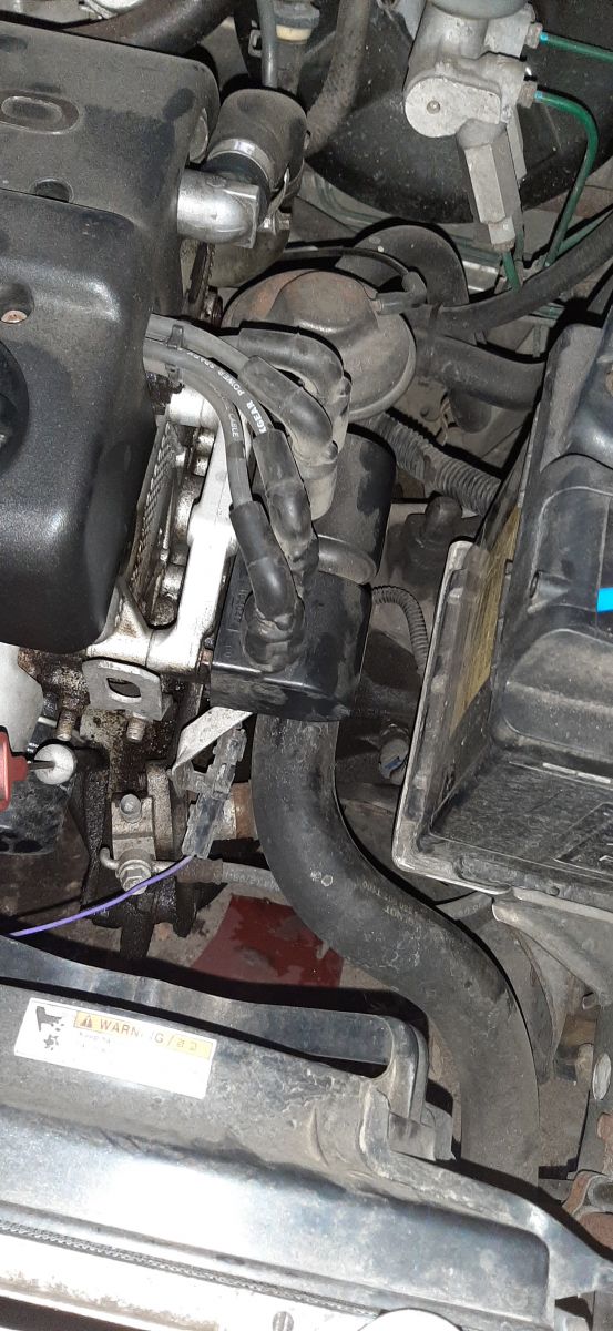

    Według ostatniej propozycji, zielony przewód z obrotomierza, owijasz na przewodzie wysokiego napięcia (WN) - jednym z tych z cewki do świecy, zwanych potocznie przewodami zapłonowymi.

    1 Brązowy i biały we wtyczce do cewki, to sterowanie cewki. Tu trzeba skrobać, aby połączyć razem miedziane żyły przewodów. Zielonego, z np brązowym. Skrobiemy trochę dalej od wtyczki.
    Brązowy odpowiada za iskrę na 2 i 3 świecy, biały na 1 i 4. Albo odwrotnie :)
    Losuj.
    2 Przewody zapłonowe. Tu tylko owijasz przewód zapłonowy kawałkiem innego przewodu, który łączysz z obrotomierzem. Wysokie napięcie "przejdzie" z przewodu zapłonowego do tego nawiniętego, i może obrotek ruszy. To tak w skrócie.
    Na 99,9% masz wystawiony przewód do obrotomierza w liczniku. Mała szansa, że nie mając obrotomierza, z oszczędności nie dali też tego przewodu.
    Możesz na kilka sposobów uzyskać sygnał do obrotomierza.
    Nie łącz ich razem, bo każde jest innym rozwiązaniem.
