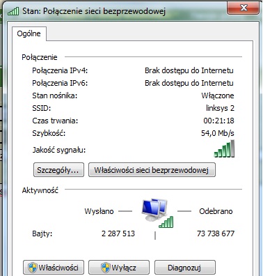

    Mam router cisco linksys WRT54GH oraz internet szeroko-pasmowy z gniazdka.
    Chciałabym za pomocą routera stworzyć siec wi-fi zabezpieczoną hasłem.
    Po konfiguracji routera (ręcznie, według tutoriala jak i przez płytę CD) sama siec działa jednak pomimo tego wyświetla się komunikat "Brak dostępu do internetu"
    jeśli sprawdzam pingi (zarówno po ip jak i po nazwie) pojawia się komunikat
    "siec docelowa jest nieosiągalna"
    Jeśli podłącze się kablem to internet jak najbardziej działa. Tak samo jak podłącze się do routera (gniazdko-router-komp).

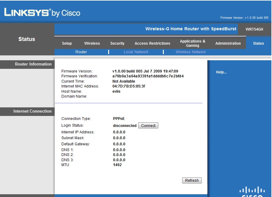

    Wydaje się ze masz w komputerze połączenie szerokopasmowe utworzone do internetu (login/hasło).
    Jak tak to musisz w routerze w konfiguracji wan/internet ustawić PPPoE + login/hasło.
    Kabel do portu wan/internet z gniazdka.
    W komputerze wyłącz połączenie internetowe szerokopasmowe.
    Sprawdź internet, jak nie ma to pokaż stronę Status z routera i "ipconfig /all" z komputera.
  • #5 11376717
    celebres
    Posty: 11
    Hmm.. internet nadal nie działa jednak masz racje - Login Status: disconnected. Jednak jeśli chcę żeby się połączył to ładuje zmiany, odświeża się i nadal jest nie połączony.
    Co to może być?

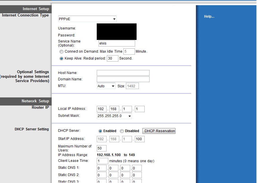

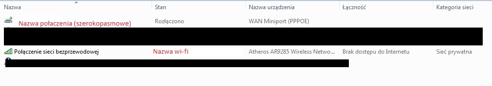

    Pokaż konfigurację WAN w routerze, gdzie wpisywałeś login/hasło.
    Pokaż także połączenia sieciowe w komputerze.
    Poszukaj czy router ma sekcję "mac clone" i wpisz tam 04-7D-7B-D5-85-3F
  • #8 11376903
    bogiebog
    Posty: 24793
    Pomógł: 2569
    Ocena: 1530
    Po mac clone zrobiłeś reboot ?
    W WAN zaznacz [keep alive] zamiast [on demand]

    Spróbuj wpisać "elvis" do "Service Name" w konfiguracji WAN routera.
    Jak nie ma połączenia router z netem to w logach powinno coś być.
    Zrób reboot routera.
    I na razie wyłącz kartę WIFI w komputerze.

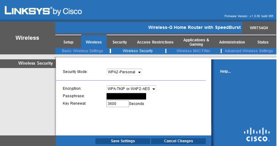

    W routerze, sekcja Wireless security: WPA2-PSK, hasło 12 znaków min.
    Było 10 znaków teraz jest 14 małe, duże litery + cyfry

    Pokaż konfigurację WAN.
    Jak wpisywałeś hasło to nie było pomyłki, zrób tak, wpisz hasło do notatnika tak abyś widział i wklej je do konfiguracji.
    W logach nic o PPP. Może jest więcej stron ?
    linksys WRT54GH - Nie działa wi-fi (Brak dostępu do internetu)
    Na 100% jest dobre
    Mam 4 rodzaje logów: Incoming Log, Outgoing Log, Security Log, DHCP Client Log
    Tylko w tych ostatnich jest cokolwiek i te Ci wysłałam.
  • #16 11377280
    bogiebog
    Posty: 24793
    Pomógł: 2569
    Ocena: 1530
    Service Name - puste
    Host Name - elvis
  • #17 11377289
    celebres
    Posty: 11
    Zrobione, nadal nic. :/

  • #18 11377351
    bogiebog
    Posty: 24793
    Pomógł: 2569
    Ocena: 1530
    A jak dasz dynamic IP na WAN-ie co co jest w Status-ie ?
    Czy bez routera, w połączeniu internetowym na windowsie na pewno jest to połączenie PPPoE ? tzn wpisywałeś login/hasło tam ?
  • #19 11377368
    celebres
    Posty: 11
    Czyli gdzie to zmienić?
    Tak jeśli łącze się z kabla to jest to traktowane jako połączenie szerokopasmowe. Za każdym razem gdy łączę się muszę podac login i hasło które dał mi dostawca internetu.
  • #20 11377433
    bogiebog
    Posty: 24793
    Pomógł: 2569
    Ocena: 1530
    Mi się kończą normalne pomysły, zostają brzytwy do pochwycenia,
    np,
    podłącz Switch lub extra router do kabla i do switcha router i jeden komputer
    (dostawca)===[switch] ===> (router i komputer)
    Na komputerze instalujesz wireshark-a i podglądasz nim jakie pakiety fruwają.
    Z normalnych pozostaje jeszcze zwrócić sie do dostawcy o diagnostykę połączenia, czasem dostawca widzi powód nie nawiązania połączenia PPP. O ile dostawca pozwala na instalację routera.

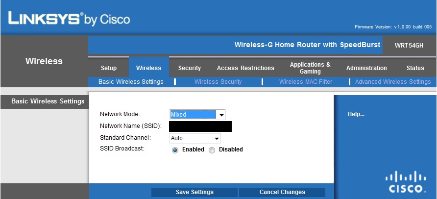

  • #22 11420129
    celebres
    Posty: 11
    Tak więc problem został naprawiony.
    Wezwałyśmy dostawcę internetu żeby powiedział co jest nie tak. Niestety to nie był jakiś wygórowany informatyk jedynie osoba która zna na pamięć jak ma wyglądać konfiguracja.
    Tak więc po sprawdzeniu przez niego panelu konfiguracyjnego poprawił on tylko jedną rzecz a mianowicie przydzielanie pasm transmisji wi-fi (nie wiem jak to się nazywa profesjonalnie ale chyba wiadomo o co chodzi). Miałam tam ustawione auto on sprawdził które pasmo nie jest przez nikogo używane i tam ustawił nasze wi-fi.
    Jest dla mnie strasznie dziwnym że zadziałało ale może to jakaś charakterystyka tego routera.
    Co do sprawdzania które wi-fi używają jakich pasm to miał do tego program ale nie znalazłam na necie jaki to może być.
