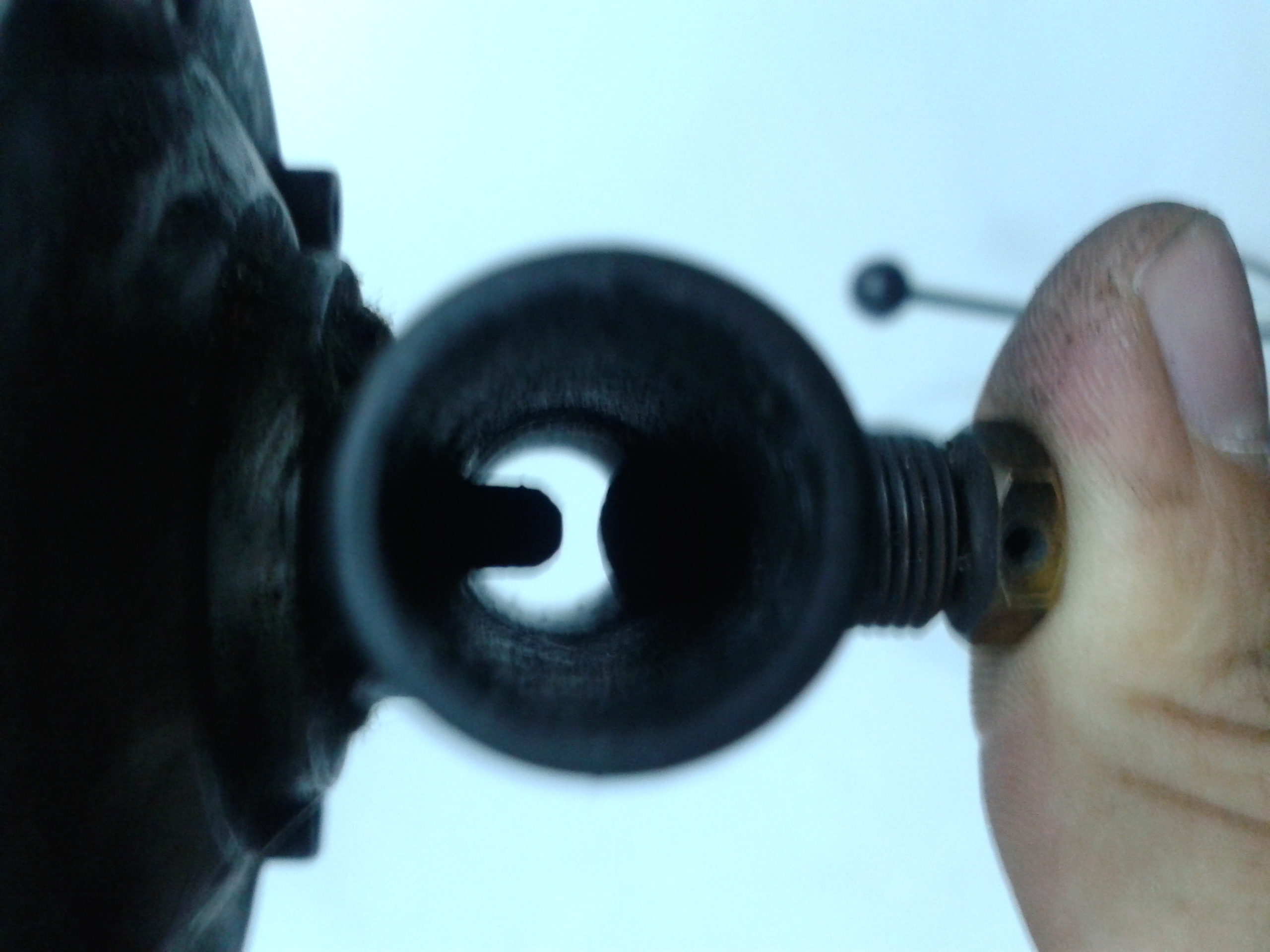

    Tak wygląda sam silnik krokowy:
    Instalacja OMVL-ECON - Działanie silnika krokowego sterowanego podciśnieniem.

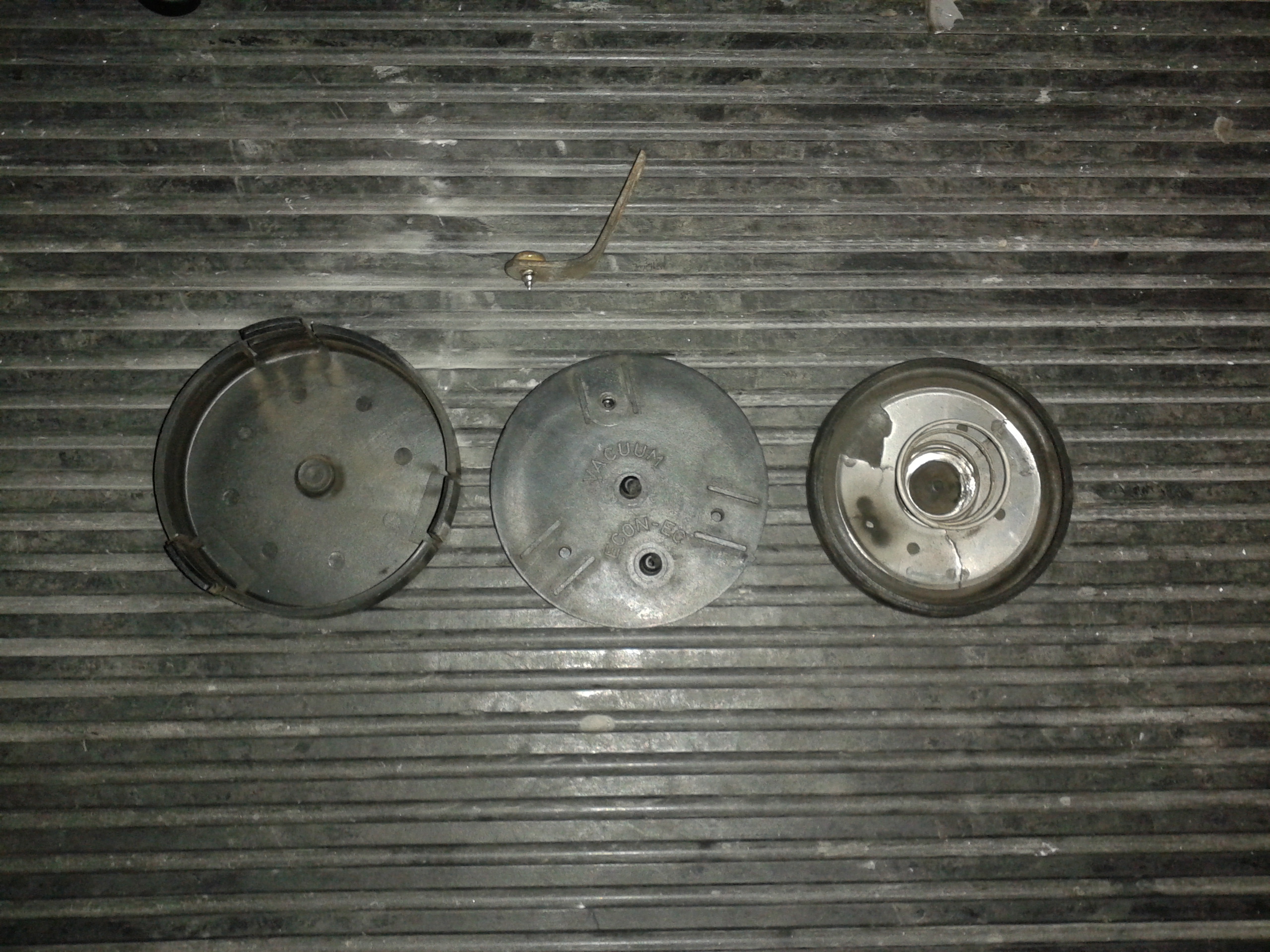

    To jest membrana którą łączy się silnik krokowy oraz podcisnienie z kolektora
    Silnik rozebrałem bo już po wykręceniu widziałem, że jest niezły szlam na zaworku wewnętrznym który teraz po przeczyszczeniu chodzi idealnie

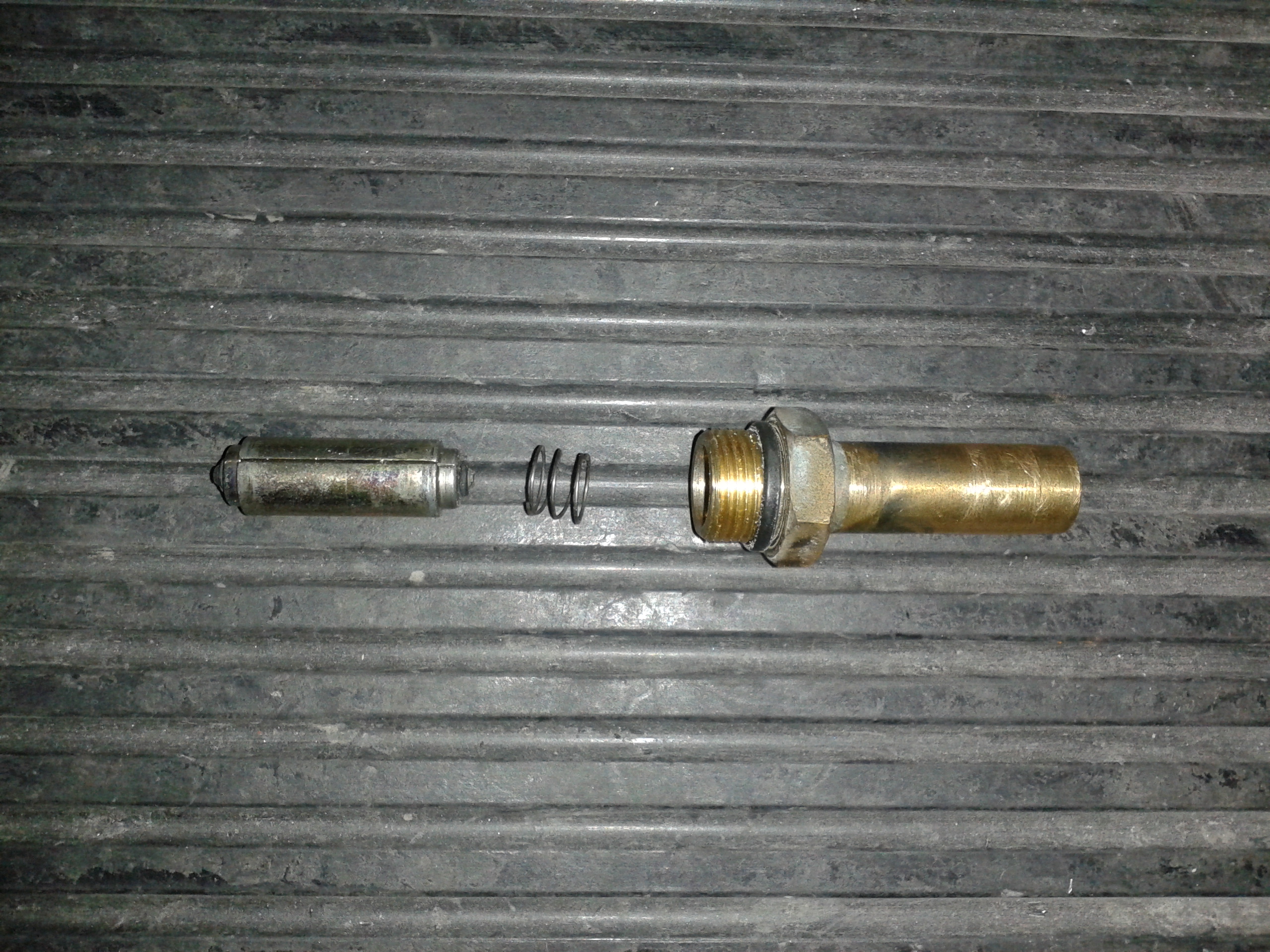

    Zasada działania prosta podciśnienie z kolektora odchyla za pomocą membrany króciec w związku z czym zwiększa się przelot w szczelinie która porusza się LPG. (przy nie działającym elektrozaworze). Jeśli załącze elektrozawór grzybek zostaje przez sprężyny ułożony w pozycji maksymalne wychylenie.
    Po rozkręceniu części elektrozaworu:

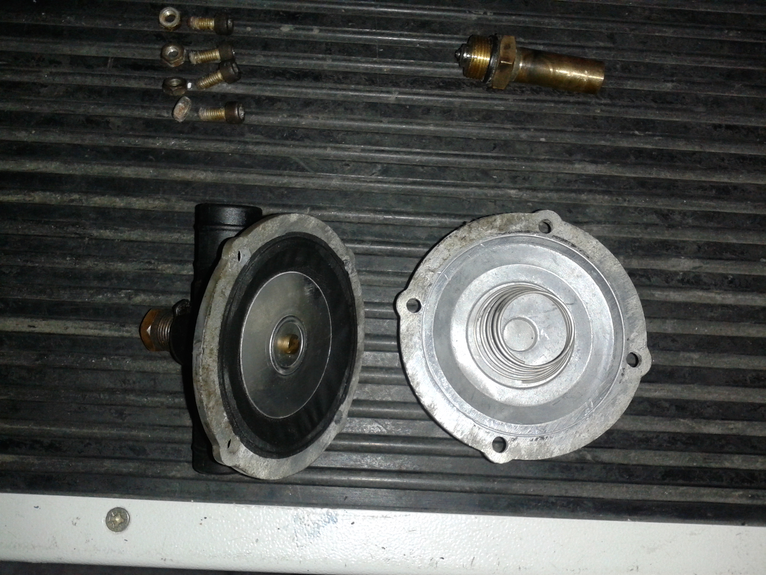

    Po rozkręceniu membrany w silniku krokowym:
    Tutaj oczywiście membrane jeszcze można zdjąć, najlepiej po odkręceniu trzpienia - środkowa śruba. Potem po wyczyszczeniu trzpień chodzi idealnie.
