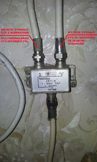

    Mam w domu instalację kablową cyfrowej Vectry z opcją multiroom. Posiadam dwa dekodery cyfrowe HD (jeden z nagrywarką i drugi zwykły HD) oraz stałe łącze internetowe także z Vectry. Sygnał jest rozdzielony (rozdzielacz założony bezpośrednio przez montera Vectry) bezpośrednio na dekoder HD z nagrywarką w moim pokoju (na nim poziom sygnału jest bardzo dobry) a dalej idzie przez puszkę (chyba rozdziela sygnał na modem internetowy i TV dalej, założony także przez montera Vectry) na modem szerokopasmowego internetu i do drugiego pokoju na drugi dekoder HD. Właśnie na tym dekoderze mam bardzo słabą moc sygnału kablowego tv i monter powiedział, że nic już nie może zrobić w celu zwiększenia mocy sygnału w moim mieszkaniu, ponieważ na wzmacniaczu budynkowym sygnał podkręcony jest już do maksimum.

    Sygnał z przyłącza Vectry na korytarzu idzie w następującej kolejności:
    - Bezpośrednio z korytarza kablem około 7 metrowym do splitter'a sygnału dekoder HD z nagrywarką-separator multimedialny (zdjęcie poniżej)
    Wybór wzmacniacza sygnału cyfrowej telewizji kablowej VECTRA.
    - Następnie z jednego wyjścia kabel idzie bezpośrednio do dekodera HD z nagrywarką (na nim sygnał jest w porządku) a z drugiego kablem o długości 2 metrów do separatora multimedialnego CTV-INTERNET-TEL (zdjęcie poniżej)
    - Z tego separatora przewód z wyjścia nr 1 idzie do modemu kablowego internetu szerokopasmowego, natomiast drugim kablem z wyjścia nr 3 sygnał jest przekazywany kablem długości 1,5 metra (przez otwór w ścianie działowej) do drugiego pokoju na rozgałęźnik do dekodera HD ze słabym sygnałem (zdjęcie poniżej)
    - Z niego sygnał idzie już bezpośrednio kablem długości ok. 8 metrów do tego dekodera HD na którym jest taki słaby sygnał.

    A dokąd biegnie nieoznaczony kabel z wyjścia "TAP 8dB" rozgałęźnika z drugiego pokoju?()
    Nie jestem pewien, ale, kiedy mieliśmy jeszcze tylko TV analogową, to chyba był z niego sygnał do 3ego telewizora, teraz chyba drugi koniec nigdzie nie jest podłączony, ale to tylko moje przypuszczenia :cry: .

    Rzeczywiście, instalacja jest "przecudnej urody". Moja propozycja modernizacji:
    Podczas montażu zwróć uwagę na prawidłowe podłączenie odgałęźnika Multiline, zgodnie z opisem na schemacie.
    Problem może leżeć w słabym sygnale, bądź w odcięciu przez zwrotnicę MM kanału zwrotnego.

    Po co tak komplikować?
    W miejsce rozgałęźnika 3,7 dB, wmontować zwrotnice multimedialną.
    Bezpośrednio ze zwrotnicy z wyjścia RTV rozgałęźnik 3,7 dB.
    Skrosować miejsce po rozgałęźniku Multiline.
    Dołożysz tylko 2m kabla.

    Po pierwsze, przepraszam, że odpisuję dopiero dzisiaj, ale wcześniej wyjechałem służbowo z pracy i nie mogłem :cry: .
    Zakupiłem tę "beczkę" i połączyłem przewody wejściowy i wyjściowy z rozgałęźnika w pokoju w którym jest ten drugi dekoder. Ten trick dał dużą zmianę w jakości i sile sygnału na tym dekoderze.
    Teraz siłę mam co prawda "tylko" 50% :wink: , ale za to jakość jest 100% i odbierają nareszcie bez problemu wszystkie programy z pakietu kablówki :D .
    Dziękuję wszystkim serdecznie za pomoc w rozwiązaniu mojego problemu.
