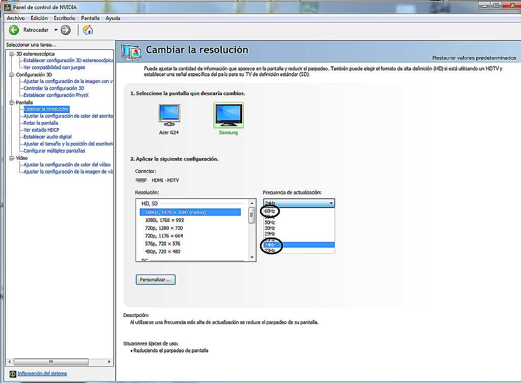

    Mam TV samsung LE40C550 oraz kartę graficzną gigabyte GTX550 Ti
    Połączyłem te dwa urządzenia kablem hdmi i na TV wyświetla mi komunikat: "rozdzielczość nie jest obsługiwana w tym telewizorze. zmień rozdzielczość"
    Zmieniam w ustawieniach na każdą inną możliwą rozdzielczość ale dalej jest to samo.
    Zainstalowałem najnowsze sterowniki ale to też nie pomogło.
    Gdzie może być problem?
    PS Jeżeli połączę przez hdmi ale w karcie hdmi połączę na DVI (używając przejściówki) to TV działa normalnie.
    Pozdrawiam,
    bobusiek

    Przecież sam napis mówi że tv nie obsługuje tej rozdzielczości to tv to nie komputer trzeba zmieniać rozdzielczość i znaleźć taką jaką obsługuje tv

    dokladnie, kabel mam 5m z carrefour :P to moze byc wina kabla?
    zrobilem to co mi napisalas i nadal nic..
    w hdcp mam tylko napisane ze obydwa komponenty (monitor i tv) obsluguja hdcp
    dobra, zamowilem nowy kabel na allegro hdmi wersja 1.4 1,8m dam odpowiedz jak sprawdze..

    bezposrednio hdmi-hdmi.
    jezeli podlacze hdmi-dvi (przez przejsciowke) to tv smiga w full hd.. ale niestety mam tylko jedno dvi na karcie :)

    bobusiek
    Posty: 13
    nic, to samo.. :(

    bobusiek
    Posty: 13
    obstawialbym chyba jednak za tym drugim..
