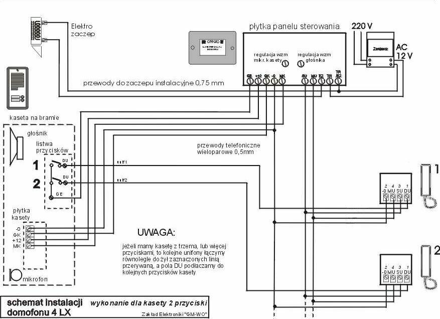

    Posiadam domofon gm-wo fenix.Chciałbym podłączyć do niego dzwonek bezprzewodowy.Chodzi o to,że jeżeli ktoś załączy dzwonek przy furtce będzie dzwonił jednocześnie domofon (słuchawka na korytarzu) oraz dzwonek bezprzewodowy.Często pracuje w piwnicy i garażu gdzie nie słychać domofonu,a bezprzewodowy mogę zabrać ze sobą.Zależy mi na tym ,żeby moduł wyzwalający dzwonek bezprzewodowy był w domu (w pobliżu centalki domofonu lub słuchawki-chodzi o zasięg i ewentualną wymianę baterii).
    W jaki sposób to ze sobą podłączyć.Myślałem nad zastosowaniem przekaźnika ,który w momencie wywołania sygnału dzwonka zewrze styki w module sterującym dzwonkiem bezprzewodowym (pilot dzwonka bezprzewodowego)
    Czy takie rozwiązanie ma szanse działać?

    W które miejsce najlepiej podłączyć się z przekaźnikiem?
    Zamieszczam schemat poglądowy domofonu
    Czy sam przekaźnik wystarczy ?

    Troszku mnie zaskoczyłeś, no ale jak ja będę miał jakieś banalne pytania z elektroniki to przynajmniej wiem do kogo walić.... :D :D :D
    1. pomiędzy masę a powracający sygnał wywołania z przycisku 1 ( pewnie przy zasilaczu kabelek powracający łączy się z kabelkiem idącym na wywołanie w unifonie). Jak nie chce zaskoczyć mimo regulacji wywłania na maks to przekaźnik dwutorowy. Jedna para styków zrobi wywołanie druga zostaje dla Ciebie. Opisane jest to tu:
    https://www.elektroda.pl/rtvforum/topic2394601.html
    ps . SG =GE

    Czy w takim razie jestem w stanie wpiąć się przekaźnikiem w samej słuchawce domofonu łącząc masę zsygnałem generatora(na schemacie oznaczenie DU)
    Rozumiem ,że napięcie muszę wyprostować mostkiem greatza.

    Bardzo dziękuje za pomoc i poświęcony czas
    Wszystko działa jak należy
