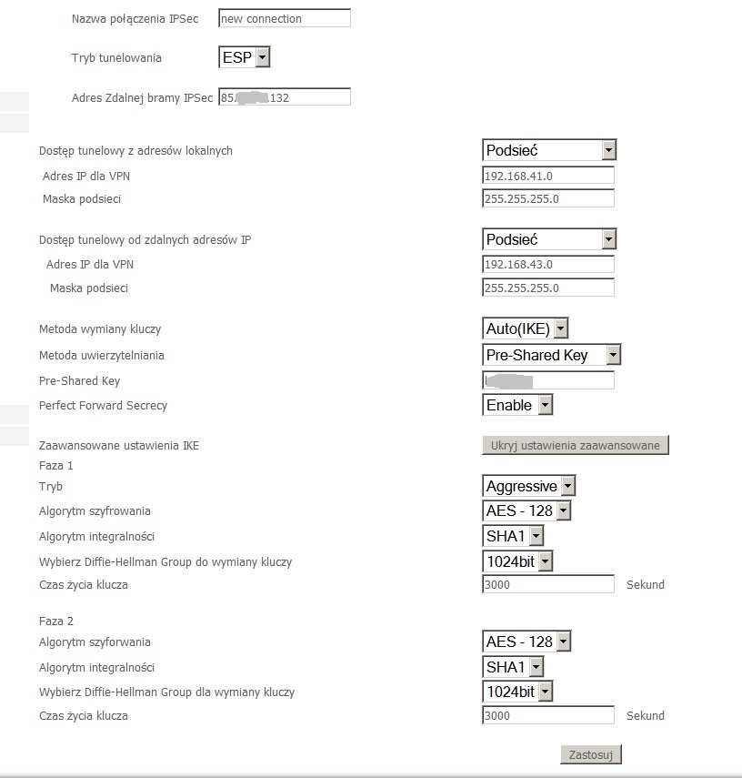

    Czy ktoś z Szanownych Kolegów zestawiał VPN pomiędzy Fritzboxem 7270, a neostradowym DGT RGW VDSL2 G ?
    sytuacja:
    Fritzbox podłączony do kablówki (stałe IP)
    DGT - neostrada VDSL2 wzbogacona o dyndns (działa prawidłowo - uaktualnia IP po każdej zmianie)
    ustawienia ipsec na DGT
    tryb tunelowania ESP
    adres IP dla VPN 85.xxx.xxx.132
    metoda wymiany klucza AUTO(IKE)
    metoda uwierzytelniania pre-shared key
    perfect forward secrecy ENABLE
    FAZA1
    tryb AGGRESIVE
    alg.szyfr. AES-128
    alg.integr. SHA-1
    D-H Group 1024 bity
    czas życia 3000
    FAZA2
    algorytm szyfr. AES-128
    algorytm integralności SHA-1
    D-H Group 1024 bity
    czas życia 3000

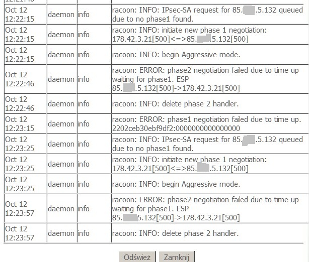

    i w logu systemowym DGT pojawiają się takie wpisy
    racoon: INFO: IPsec-SA request for 85.xxx.5.132 queued due to no phase1 found.
    racoon: INFO: initiate new phase 1 negotiation: 83.xxx.179.54[500]<=>85.xxx.5.132[500]
    racoon: INFO: begin Aggressive mode.
    racoon: ERROR: phase2 negotiation failed due to time up waiting for phase1. ESP 85.xxx.5.132[500]->83.xxx.179.54[500]
    daemon info racoon: INFO: delete phase 2 handler.
    połączenie nie jest nawiązywane.
    Bardzo proszę o pomoc.
  • #2 11394455
    freetz_master
    Posty: 1443
    Pomógł: 117
    Ocena: 156
    Zakładam, że plik konfiguracyjny dla Fritza utworzyłeś narzędziem od AVM.
    Poproszę o wklejenie 1:1 (oczywiście bez haseł i adresów domen).
    Acha, i zrób screeny z konfiguracji IPSEC, bo ta instrukcja jest taka, że sie chce płakać.

    VPN pomiędzy Fritz!Box'em 7270 , a RGW VDSL2 G (DGT 7466-VDSL2 G)
    I fragment z logu DGT
    daemon info racoon: ERROR: reject the packet, received unexpecting payload type 0.
    i tak w kółko....

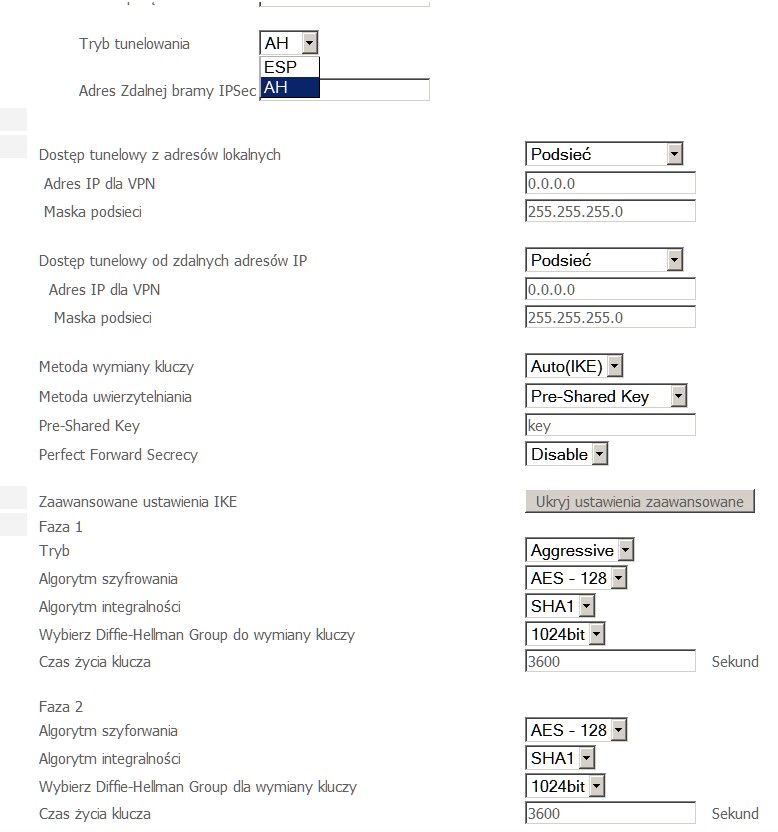

    Moglbys wymienic wszystkie opcje w tych rozwijalnych menu i zrobic screeny? wiem, troche roboty, ale moze innym sie przyda i nie ma nigdzie w sieci dokumentacji tego urzadzenia - porazka.
    Oj niemiecka język - trudna język...
    konfiguracja ipsec w DGT - możliwe opcje:
    tryb połączenia IPSEC ESP/AH
    metoda wymiany kluczy Auto(IKE)/MANUAL
    metoda uwierzytelniania Pre-Shared Key/Manual
    perfect forward secrecy Enable/Disable
    Faza1
    tryb Main/Aggresive
    alg.szyfrowania DES/3DES/AES-128/AES-192/AES-256
    alg.integralności MD5/SHA1
    D-F group 768/1024/2048/3071/4096/6144/8192
    czas życia klucza ...........
    Faza2
    czas życia klucza .............

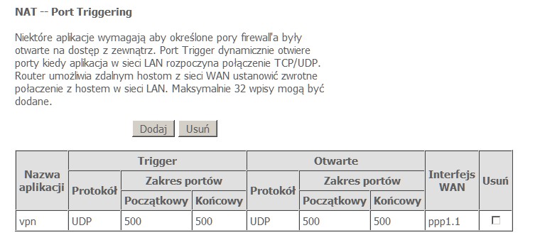

    port 500UDP jest na fritzu przekierowany na niego samego.
    ike_forward_rules = "udp 0.0.0.0:500 0.0.0.0:500",
    Gdzieniegdzie pisza, ze na kiepskich modemach trzeba samemu otworzyc port 500 UDP
    racoon: INFO: initiate new phase 1 negotiation: 83.xxx.179.54[500]<=>85.222.5.132[500]
    Czy port 500UDP jest przekierowany przez DGT na niego samego? Czy mozna to jakos sprawdzic? Sprobuj z reki zrobic przekierowanie na niego samego.
  • #15 11397484
    vito007
    Posty: 942
    Pomógł: 73
    Ocena: 214
    Czy o to chodziło?
    ale nadal bez zmian.

    Moment. Nie NAT. Przekierowanie na niego samego. Ale zapewne jest jak we Fritzu, ze przy aktyweacji IPsec port jest otwierany.
    Hm, a co z dostepnoscia z zewnatrz do DTG, jezeli ping nie idzie (dlaczego?) to moze traceroute po adresie dyndns.
    Wyglada na to, ze one jakims cudem sie nie widza.
    A czy widza sie na przemian z zewnatrz po https?
    Na fritza mozna logowac sie z zewnatrz po https://<ip>:443 , na DGT chyba tez. Widza sie nawzajem?

    przetestowałem różne ustawienia DGT, ale w dalszym ciągu nie nawiązuje mi komunikacji przez VPN.
    Z logu wynika, że nie przechodzi przez fazę1 nawiązywania łączności.
