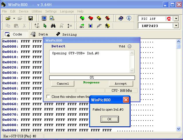

    Witajcie. Mam problem z programatorem GTP-USB. Próbuję zaprogramować 16f84A i ani rusz. Program odczytuje prawidłowo rodzaj chipa ale nic nie potrafi z niego poza tym odczytać. Zmieniałem procesorki i za każdym razem to samo. Na fotografi poniżej przedstawiam komunikat :
    18F2550 - Programator USB nie działa , brak odczytu procesora
    Może ktoś miał już podobny komunikat ?

    Po ściągnięciu nowej wersji softu 3.64H jest komunikat jak na foto :

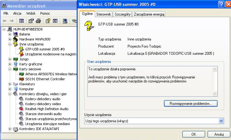

    Sterowniki w systemie objawiają się następująco :
    18F2550 - Programator USB nie działa , brak odczytu procesora [/img]

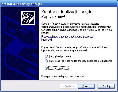

    Nie zainstalował ci się programator . Kliknij dwa razy na GTP-USB i wejdź na zakładkę sterownik . Następnie wybierz "aktualizuj sterownik" .
    W oknie które ci się otworzy zaznacz opcję jak na zdjęciu i kliknij dalej .

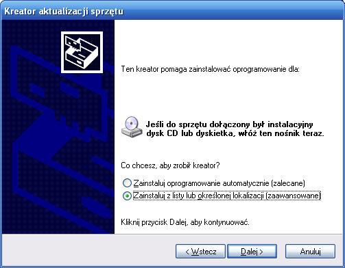

    Następne okno znów jak na zdjęciu .

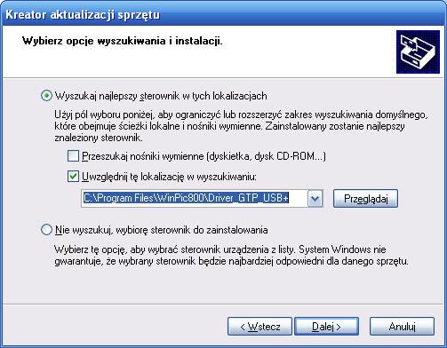

    W następnym oknie jakie się pojawi trzeba wpisać taką lokalizację i kliknąć dalej .
    Po tych zabiegach myślę że sterownik się zainstaluje .
