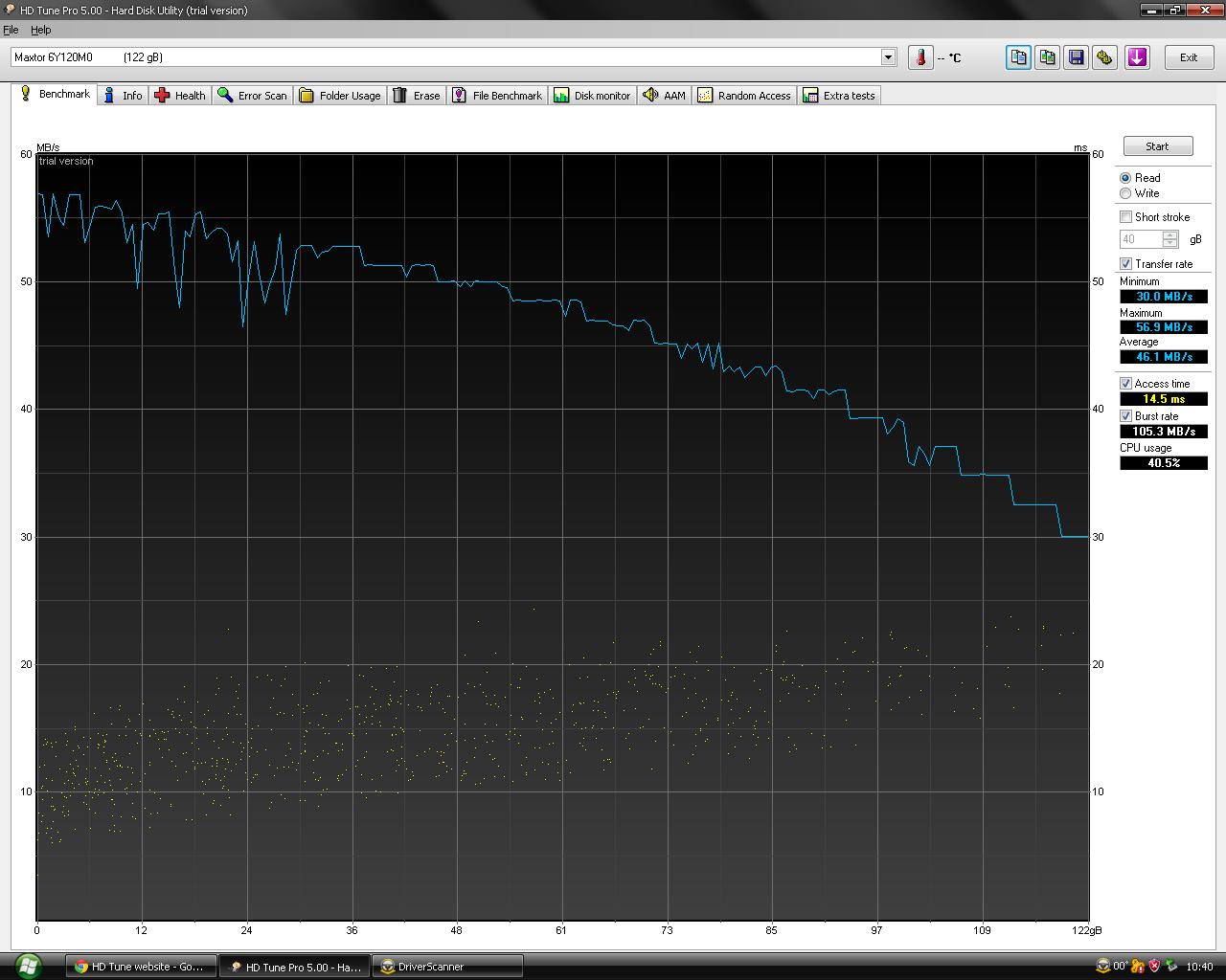

    dysk wydaje się być chyba ok...
    AsRock K7VT4A PRO - BIOS nie widzi dysku twardego SATA oraz DVD SATA AsRock K7VT4A PRO - BIOS nie widzi dysku twardego SATA oraz DVD SATA AsRock K7VT4A PRO - BIOS nie widzi dysku twardego SATA oraz DVD SATA 350147436_thumb.jpg[/img][/url]

    Ok, problem rozwiązany, dysk SATA był ok, okazało się, że instalator Windowsa był popsuty, spróbowałem na innym i udało się zainstalować Windowsa na dysku sata. Przy okazji dowiedziałem się od informatyka u mnie w pracy, że nie każda płyta główna pokazuje dysk SATA w pozycji IDE devices w BIOSie. Ot tak piszę, może się mój problem przyda dla kogoś
    w przyszłości z podobnym problemem :-)
