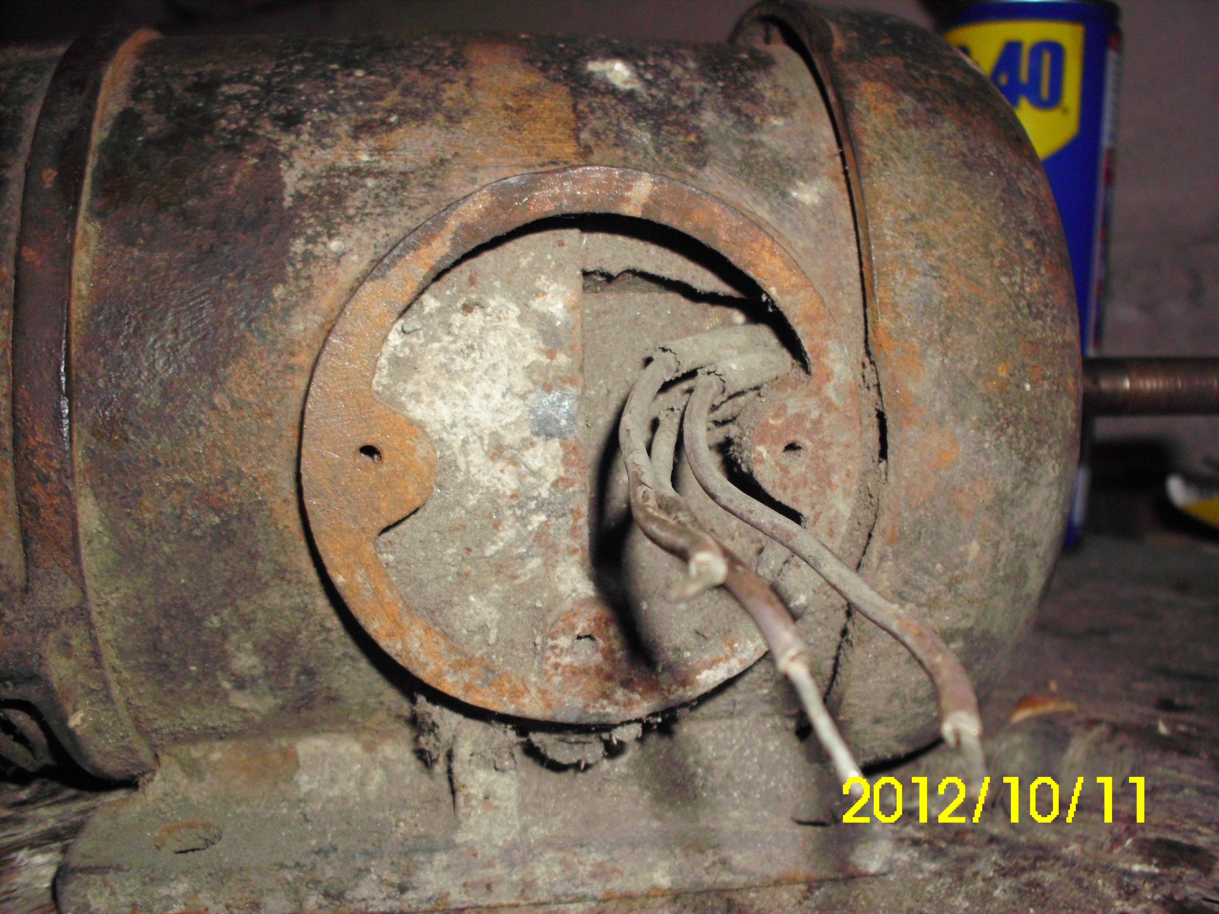

    Witam posiadam silnik z szlifierki stołowej jednak nie posiada on tabliczki znamionowej.
    Wychodzą z niego 3 przewody i nie jestem powinien na jakie napięcie zasilania ma on być podłączony.
    Jak to sprawdzić?

    Jest jeden z tych przewodów podłączony do obudowy silnika??? Daj zdjęcia np puszki przyłączeniowej.

    Ten silnik posiada kondensator???? Jeśli nie to jest to trójfazowy silnik. Dla upewnienia daj jakieś zdjecia...

    Bez zdjęcia to gdybanie :D

    Tak to wygląda na silnik trójfazowy. Pamiętaj to są napięcia groźne dla życia! Zamocuj silnik do czegoś, podłącz przewody i w tedy podaj napięcie... Sprawdź czy wirnik obraca się swobodnie. Do obudowy silnika podłącz uziemienie.
    Tylko jeszcze pozostaje pytanie na jakie napięcie... Ale jeśli dostałeś go od znajomego który go używał, to wszystko ok.

    Ta porada może będzie szkodliwa. Ale mimo to, jeśli wał się swobodnie obraca, to bym go podłączył np przez jakiś bezpiecznik regulowany trójfazowy, ustawiłbym jak najniższą wartość i podłączył do sieci...

    Wydaje mi sie jednak ze gdyby on był trójfazowy to powinien mieć 6 przewodów a nie 3
    Może być na stałe połączony np w gwiazdę lub trójkąt i wtedy będzie tylko 3 przewody. Raczej na pewno.

    a można jakoś to sprawdzić za pomocą miernika?
    Pomierz rezystancje pomiędzy przewodami... jakie są wartości pomiędzy poszczególnymi przewodami...

    1 - Pomierz rezystancję przewodów - każdy z każdym.
    2 - zdejmij jeden z dekli czołowych. Otwórz silnik i sprawdź ile ma uzwojeń.
    Podzielne przez 3 (3,6,9,12) - trójfazowy.
    Dwa lub cztery - jednofazowy.
    3 - Bez tabliczki - nie podłączaj go. Nawet po wskazaniu, ze jest trójfazowy.
    Wcale nie tak dawno, w Polsce było napięcie trójfazowe 220V. Z tego okresu nadal jest sporo silników po lamusach schowanych. Sieci takie były w użyciu jeszcze w latach 80-tych XXw. I nadal można je spotkać w nielicznych instalacjach przemysłowych.
    Taki silnik po podłączeniu pod dzisiejszą sieć, po prostu się spali.
    A ten silnik ma design typowy dla wczesnych lat powojennych.
    Żeby sprawdzić ten silnik, należałoby go podpiąć pod stanowisko pomiarowe z regulowanym napięciem trójfazowym i sprawdzić przy jakim napięciu będzie pracował optymalnie.
    Bez informacji z tabliczki, jest wart tyle co miedź w środku i obudowa na złomie. Chyba, że jako obiekt kolekcjonerski. Silnik jest spory, ale nie ma dużej mocy. Obecnie silniki o takich parametrach są mniejsze, lżejsze i sprawniejsze. I nie są drogie. Jako napęd szlifierki zapewne nie miał więcej niż 1kW. Można zmierzyć przekrój przewodów - będzie wiadomo do jakiego prądu maksymalnie był przystosowany.

    Witam. Odważyłem się na podłączenie silnika pod napięcie trójfazowe miedzy innymi ze względu na identyczna rezystancje pomiędzy każdym z przewodów.
    Silnik pracuje super.
    Dziękuje za porady.
