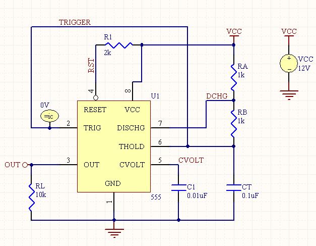

    mam do napisania pracę, która opisuje z grubsza program Altium Designer. Co do części teoretycznej to mam to zrobione. Gorzej jest z praktyczną. Chodzi o to, że muszę przedstawić jakiś nieskomplikowany projekt płytki PCB wykonany w Altium oraz jakąś również nieskomplikowaną symulację.
    Czy byłby ktoś w stanie mi pomóc? Może ktoś ma gotowe takie projekty. Jestem gotowy zapłacić komuś za pomoc.

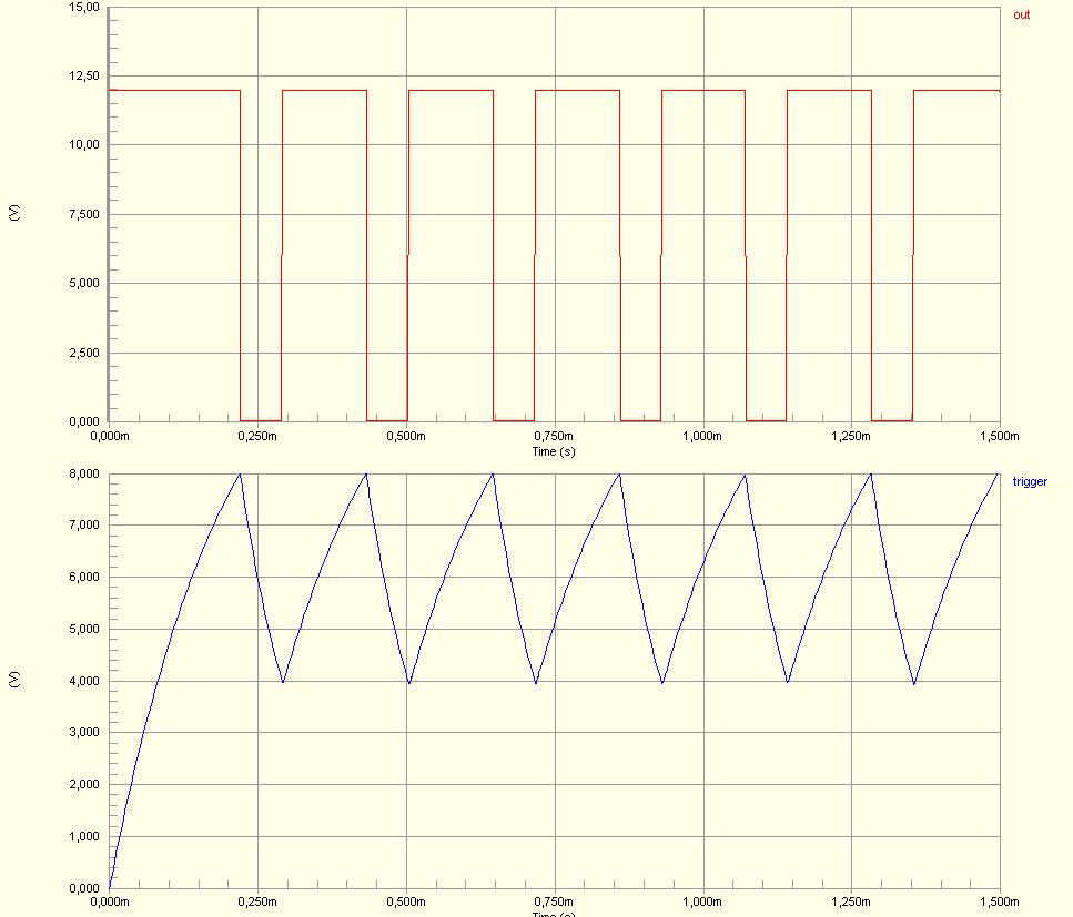

    W Altium Designer 6.6 (w nowszych wersjach pewnie też) jest taki folder jak Examples->Circuit Simulation->555 Astable Multivibrator. Jest tam przedstawiony multiwibrator astabilny na układzie 555 i symulacja jego działania. Możesz z tego skorzystać.
    Poniżej schemat i symulacja:
    Altium Designer - jak stworzyć prosty projekt PCB i symulację?
    W pozostałych folderach z folderu Examples masz również przykłady z PCB.
