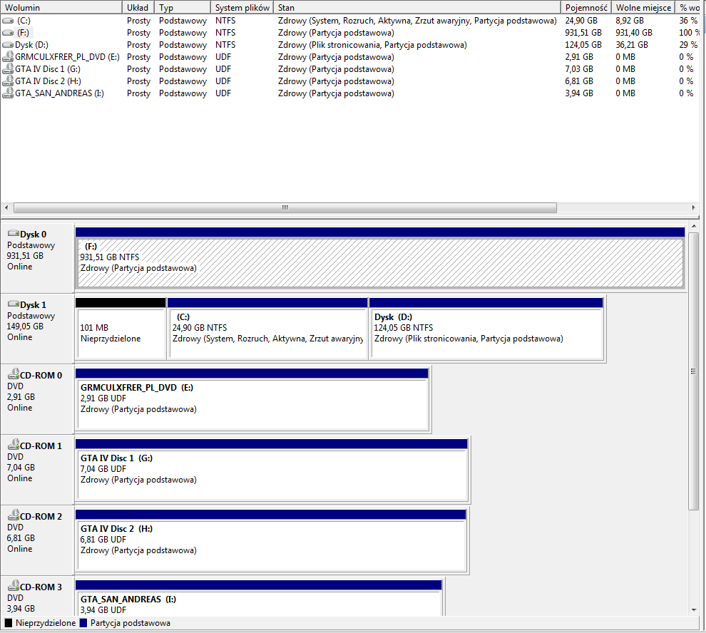

    Witam serdecznie!
    A mianowicie mój problem polega na tym, że zakupiłem nowy Dysk Seagate 1TB Barracuda 7200.12 7200/32MB/SATA3 , ładnie mi go wykrywa w BIOSIE itp. a po załadowaniu systemu z innego dysku klapa.
    Na początku dysk był zablokowany[ 33MB ] , więc go odblokowałem w MHDD.
    I teraz główny problem: jak zrobić, aby podczas wybierania dysku przy instalacji Win7 Ultimate 64bit był on widoczny???
    Dodam też, że chcąc zainstalować XP da się, ponieważ dysk ładnie wykrywa .
    Pls, pomóżcie.
    Nowy ze sklepu, tak miał??
    Czy niby nowy z Allegro...
    Wstaw cały obrazek z zarządzania dyskami (spod tego innego systemu z drugiego HDD).
    Wstaw cały! obrazek SMART, np z CDI.
    http://crystalmark.info/software/CrystalDiskInfo/index-e.html
    Zacznij zerowanie w MHDD (wystarczy zacząć).
    I sprawdź ponownie.

    @ artaa : jak zrobić screen tego SMARTA? Bo wiem jak się do niego dostać w MHDD ale nwm jak zrobic SS żeby się na dysk zapisało.
    A tutaj screen z zarządzania dyskami.
    Seagate 1TB Barracuda 7200.12 niewidoczny przy instalacji Win7 Ultimate 64bit
    A i jeszcze jedno- zerowanie i Remap nic nie dały :(

    Ale po co screen z MHDD? Miałeś dać screen z CDI...
    Z MHDD to zwyczajnie fotkę SMART się robi i wstawia.
