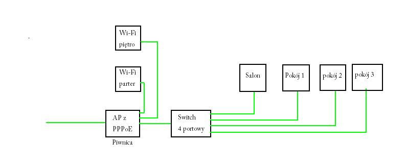

    Sieć LAN juz mam wstępnie zaprojektowaną, ale może pokażę do sprawdzenia....
    Jak zaplanować przyszłościową instalację RTV-SAT i radiową w 5-pokojowym domu?
    Oprócz WI-Fi chcę mieć też po kabelku w każdym pokoju, bo co kabelek to kabelek ;)
