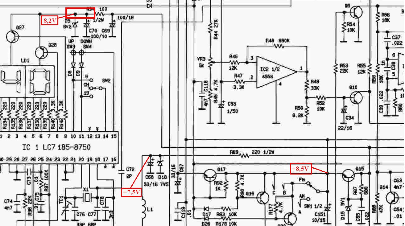

    Radio nie nadaje i nie odbiera. Na początku nie było też szumu na AM. Po wyczyszczeniu rejonu VCO z wosku i usunięciu dziesiątków zimnych lutów zaczęło szumieć również na AM a i na FM też głośniej szumi. Synteza pracuje , przy zmianie kanałów od 1 do 40 napięcie ładnie rośnie. Posprawdzałem diody, tranzystory i jest tak:
    na Q23 na bazie nie pojawia się napięcie 1V, przy nadawaniu oczywiście. Po odłączeniu nogi 18 LC 7185 napięcie jest. Ale to nie wina tego układu, układ został zamieniony z układem w radiu działającym i tam chodzi bez problemu. Proszę o jakieś sugestie.

    benek111 napisał:
    Powyżej 20_stu to są dziesiątki chyba ...
    Pomiar to pomiar i nic go nie zastąpi. :D
    Sprawdź podstawowe napięcia na układzie PLL (wspólnym dla nadawania i odbioru) :
    ALAN 100 PLUS - brak nadawania i odbioru, brak napięcia na Q23

    Na Q19 na kolektorze jest 1V przy nadawaniu i 2V przy odbiorze.
    Napięcia zasilania na D18 i Q15 emiter są ok . Natomiast na D5 napięcie zmienia się w zależności od kanału od 5v do 7.89V.

    Kolektor Q19 i C84 pod względem DC to ten sam tor , więc bc211 i ja o to samo pytamy. Ten odczyt 1V przy nadawaniu to może trochę za mało. Zatem nadal nie wiadomo dlaczego PLL nie zaskakuje.
    Jeszcze jeden pomiar jest dziwny:
    Skąd te 5V? Czyżby któreś segmenty wyświetlacza kanałów przywierały? Na których kanałach jest 7.89V, a jakie dają 5V.

    Na kanale 1 jest największe napięcie a najmniejsze na kanałach na których świeci się dużo segmentów np. kanał 38
    Acha ! Na tym Q19 na radiu które nadaje i odbiera (choć nie jest całkiem sprawne) jest o 1V więcej czyli 2V przy nadawaniu i 3V przy odbiorze.
    Radio działa. Uszkodzony był R98. Według schematu 22K a według pasków w radiu był 4.7K.
    Czyli kończymy. Dziękuję za pomoc.
