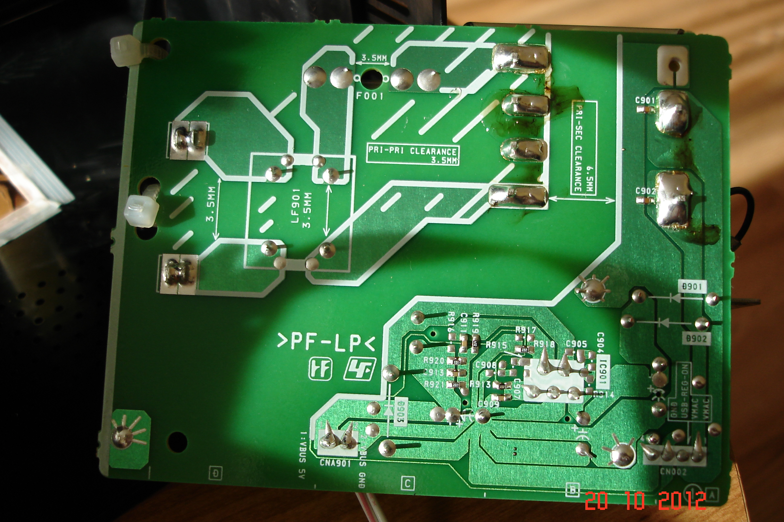

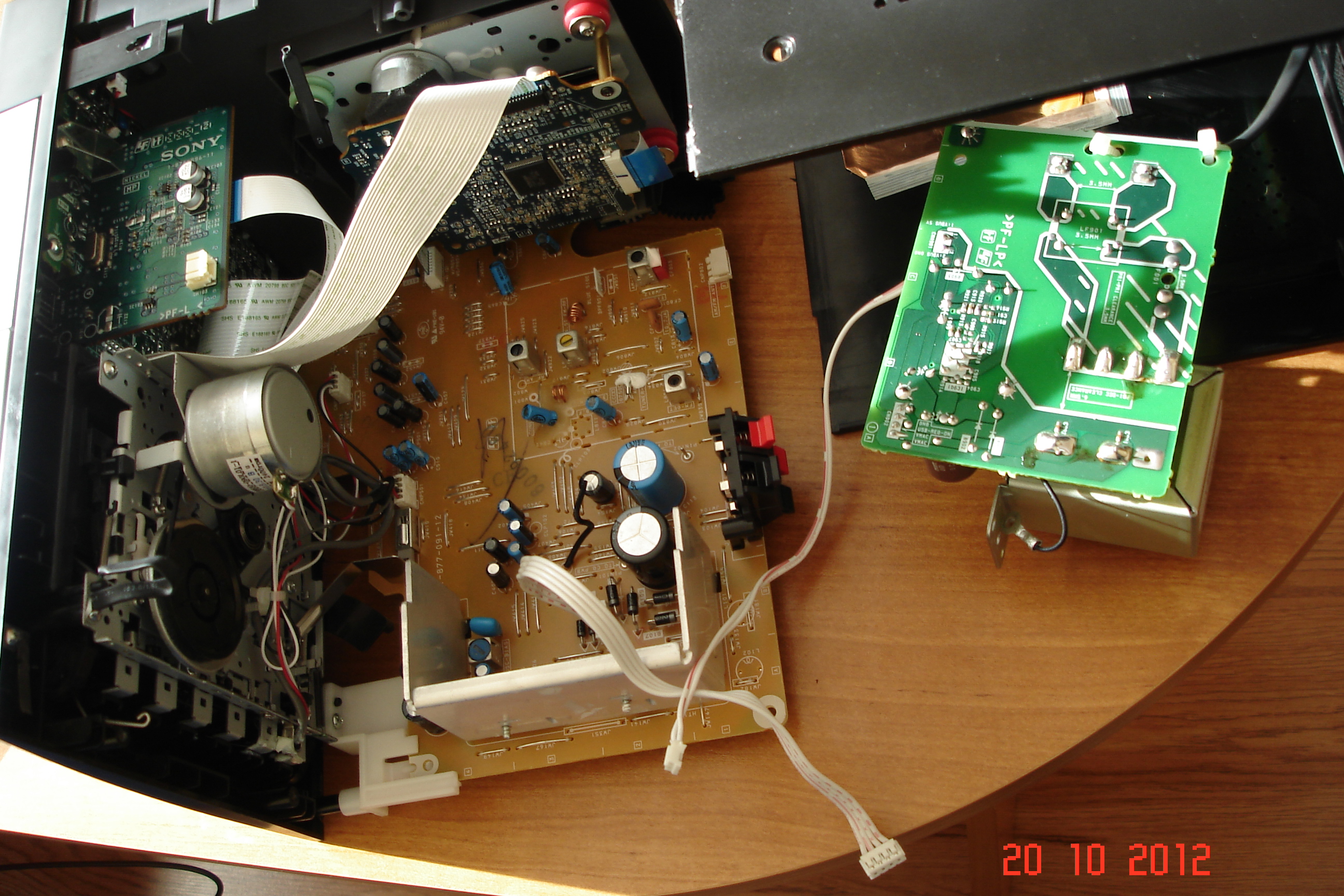

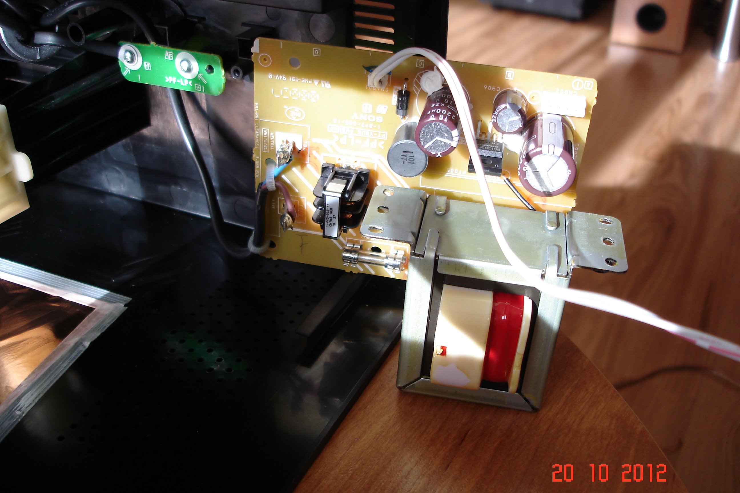

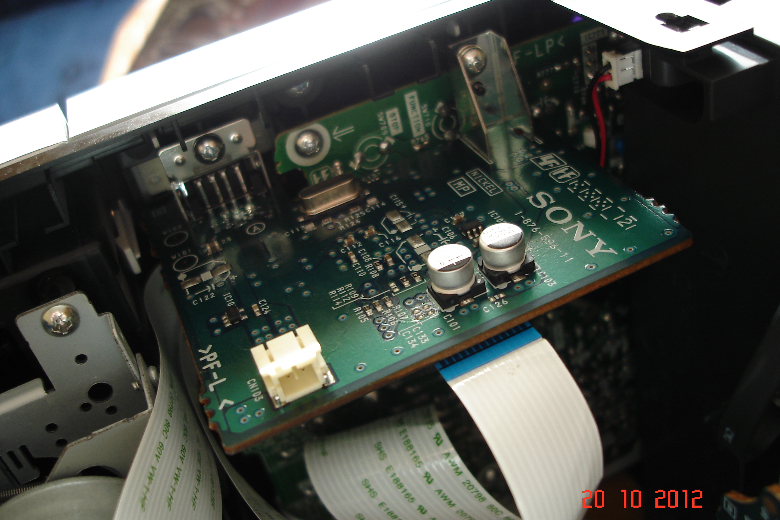

    Witam,mam problem z mikro wieżą sony a mianowicie problemem jest niedziałające gniazdo USB wyświetla się komunikat (current over)z tego co wyczytałem to brak napięcia na usb dobrałem się do sekcji zasilania i miernikiem sprawdziłem że napięcia brak.Ma nieraz zaskok że działa usb.Drugi problem to odtwarzacz CD ten sam problem co usb raz działa raz nie.Czy te urządzenia są powiązane ze sobą?Nie ma czegoś takiego że gra usb a nie gra cd lub na odwrót.Gdzie mam sprawdzić?gdzieś przy zasilaniu? czy na płycie głównej?Proszę o sugestie i podpowiedzi.Radio i kaseta grają normalnie.Oglądałem elektronikę i nie zauważyłem żadnego uszkodzonego elementu (spuchnięty kondensator itp.)

    Ma ktoś jakieś pomysły? Również mam ten sam problem, nie ma wysterowania napięcia na płytkę USB 5V, jeżeli podam z zewnętrznego źródła 5V to USB dalej nie działa (over current)...
