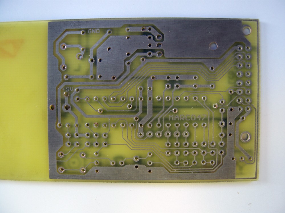

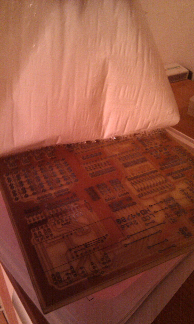

    Papier 500 -> czyszczę spirytusem -> żelazko na trochę więcej niż 2 kropki -> prasowanie +/- 2min -> do wystygnięcia -> do letniej wody z płynem, a gdy nie odchodzi to polewam cifem i lekko przecieram palcem.
    Wszystko zależy od papieru kredowego, czym grubszy tym dłużej musi się moczyć. Czasem można kupić papier kredo podobny.
    Najlepiej jest drukować prosto z programu, ponieważ można ustawić wysoką rozdzielczość wydruku, przy przekonwertowaniu do PDF niestety nie ma takiej możliwości.
    Zwarcia na płytkach PCB po termotransferze – papier kredowy nie schodzi, masa się rozlewa
    Niektóre środki do cynowania są kiepskie i przez to tragicznie się lutuje.
    Pamiętaj aby dokładnie oczyścić i wypolerować płytkę przez cynowaniem.
    Polecam cynowanie z mojego załącznika.
    Pozdrawiam,
    wilczasty.
    EDIT: tak wygląda dobrze odmoczony papier, co prawda jest to warstwa opisowa jednak nie ma to znaczenia.
    Przepraszam za słabą jakość zdjęcia :D.
