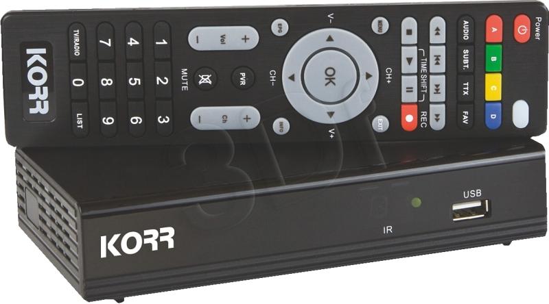

    Dzisiaj zakupiłem dekoder bezpłatnej naziemnej telewizji cyfrowej (DVB-T),KORR HD128 który wygląda tak:
    Zestaw DVB-t - Jak odbierać MUX3 z Chotycze?? Odbieram tylko MUX1 i MUX2.

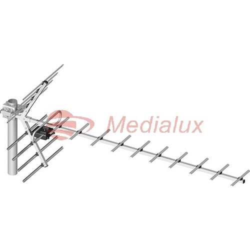

    i do tego antenę YAGA 19/21-69 która wygląda tak:
    Zestaw DVB-t - Jak odbierać MUX3 z Chotycze?? Odbieram tylko MUX1 i MUX2. i moje pytanie brzmi jak na tym zestawie odbierać MUX3 który jest nadawany z nadajnika Siedlce/Chotycze (łosice)??
    Mieszkam w Miejscowości Joachimów i według tej strony> http://www.medie.pl/index.php?programy-tv-naziemne-cyfrowe-dvb-t-siedlce-losice-mux-2-k.43,49 antena mnie zasięgiem obejmuje.Antena jest ustawiona w kierunku Chotycze choć nie wiem czy dokładnie.

    Czym kierowałeś się wybierając ten dekoder?
    Antena posiada wzmacniacz?
    Na stronie dvbtmap.eu znajdziesz informacje pomocne w ustawieniu anteny...
    Wybierając ten dekoder kierowałem się ceną(120zł),wyglądem i możliwością nagrywania filmów na dysk.
    Nie.Antena posiada tylko symetryzator (nowy)
