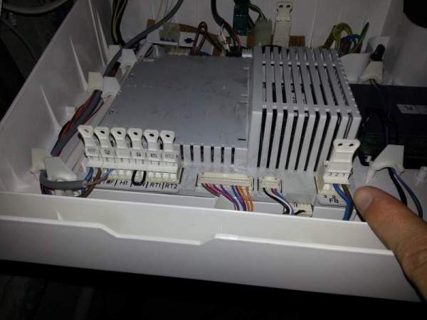

    Witam wszystkich,
    zwracam się z prośbą o pomoc bo moje inwencje się wyczerpały. Piec Boretje WBS 22C, działa od ponad 2 lat w nowym domu. Wczoraj włączyłem CO i okazuje się że kompletnie nie reaguje na taką komendę, podczas gdy grzanie cwu jest bezproblemowe. Piec jest ok 4 miesiące po przeglądzie, wówczas był wymieniany wymiennik ciepła (na gwarancji). Ciśnienie w normie, syfon oczyszczony, pompa "popchnięta", bo już raz po lecie stanęła ale wówczas grzanie co było. Na forum jest generalnie bardzo mało o Broetje, a jak już to raczej że samoczynnie się włącza a nie odwrotnie. Resety i wyłączania pieca nic nie dają, zmiany ustawień, na auto i słoneczko lub zwiększenie temp zadanej na 28st. również nic.
    Gdyby nie fakt że zima zaskoczyła nie tylko drogowców to spokojnie czekał bym do poniedziałku ale mam już w domu 18st., a w sypialniach 16. Sam kominek nie daje rady.
    Jeśli ktoś miał podobny objaw i wie jak go rozwiązać lub na co zwrócić uwagę będę wdzięczny za każdą pomoc.
    z góry dziękuję za pomoc
    P.s. skasowałem informacje o problemach z softem, lamersko źle próbowałem go uruchomić :sm7:
    p.s.1 zauważyłem że miałem wyłączoną ochronę p.mrozową. Po jej włączeniu jedyne co się zmieniło to zaczęła chodzić pompa CO ale palnik się nie włączył.

    EUREKA!!! udało się uruchomić CO. Zawziąłem się i od 2 godzin wchodzę w każda funkcję zapisuje i próbuje zmieniać (oczywiście nie zmieniam każdej tylko te które mogą wpływać na problem). Zmiany w nastawach nic kompletnie nie wniosły. Natomiast w desperacji zacząłem przyciskać powyżej 3 sekund wszystkie przyciski na panelu i okazało się że przytrzymanie przycisku wyboru trybu pracy (auto/słoneczko/księżyc/wyłącz) uruchomiło komunikat 304:zatrzymanie regulatora Nastawa dla zatrz. regulat.Ustawić? i było 0%. Ustawiłem na 86% (nie wiem czemu tyle akurat) i zaczęło grzać.
    Niech drzwi ścisną firmę Brotje jeśli gdzieś w instrukcji można znaleźć opis tego błędu
    , zresztą pozostałych błędów, które wyświetlały się w między czasie np 132 tez nigdzie nie ma opisanych.
    Tak więc pytanie czy ta nastawa 304 może być ustawiona na 86% i co to oznacza? Ile powinno być dla prawidłowej pracy?

    Włączenie ogrzewania w ten sposób nic nie zmieni, w ten sposób wyłączasz CWU . Kod 304 ustawienie serwisowe do regulacji palnika. Funkcja wakacje to ustawienia użytkownika 642 dotyczy obiegów grzewczych.
    Sprawdż też ustawienie punktu 730 powinno być więcej niż 15 stopni

    Masz racje Zybie, nie to nie rozwiązuje sytuacji. po zatrzymaniu regulatora nie reaguje na żadne nastawy (co chyba jest logiczne skoro funkcje regulatora są zatrzymane) nie włączy i nie wyłączy się automatycznie. Do tego tak jak napisałeś nie grzeje wody.
    Czy to oznacza, że problem jest po stronie regulatora?
    mam jeszcze komunikat info błąd: kod diagnostyczny SW Poz.reg.palnika dla zablol 3, a na wyświetlaczu 169.
    po kolejnych niepowodzeniach postanowiłem, wyłączyć w konfiguracji termostat pom.1 na brak (a było oczywiście Term.pomieszczenia) skoro funkcja zatrzymania regulatora doraźnie powodowała uruchomienie CO i wygląda na to, ze wszystko działa. Regulator w pomieszczeniu działa, ma ustawioną temperaturę piec reaguje na zmianę trybów, włącza i wyłącza piec. Nic już kompletnie nie rozumiem. Czemu jak w konfiguracji ustawię brak regulatora to wtedy dopiero ten regulator zaczyna działać??
    Nie wiem czy znalazłem powód ale może ktoś będzie wiedział?
    Otóż mój sterownik pokojowy to zwykły regulator temperatury (zdjęcie 1), a w piecu jak się okazuje był podpięty od zarania do wejścia panelu sterującego (zdjęcie2). Czy nie powinien być podpięty do wyjścia RT1 (zdjęcie3)?
    W końcu jak do tej pory wszystkie problemy maja związek ze sterownikiem.

    Chciałem odkurzyć wątek może ktoś wie czy powinienem przepiać sterownik do RT1?
