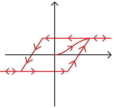

  • #12 1188473
    piMezon
    Posty: 134
    Pomógł: 3
    Ocena: 6
    Pamiętam taki wykres, ale nie wiem która oś co przedstawiała. Może ktoś z was pamięta.
    Wiem że trudno coś rozmangnesować, np mocne uderzenie sprawdza się w takim stopniu,
    że magnesy tracą swoją siłe, ale nie jest ono w stanie ich całkiem rozmagnesować.
    Trudno ucelować w stan, w którym krążek będzie rozmagnesowany,
    a namagnesowanie go przeciwnym biegunem grozi ślizganiem się płytki.
    Może da się zastąpić ten krążek jakimś innym, może plastikowym.
