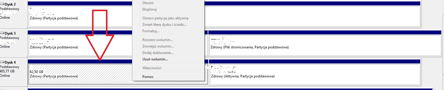

    Pożyczyłem koledze laptopa, miałem tam PM 8 w trialu, już wygasły co prawda.
    Coś zaczął kombinować i w folderze programu odpalił jakiś plik .exe, odpaliła się konsola (taka jak cmd) z listą partycji, wybrał (podobno) tą drugą czyli D:, od razu nastąpił restart.
    Wywaliło brak bootmgr (windows Xp MCE).
    Oddał mi laptopa, podłączam dysk do mojego PC (Win Se7en), i co ja widze w zarządzaniu dyskami:
    Partycja straciła literę, swoją nazwę, można jedynie usunąć wolumin.
    Jest/była to partycja systemowa.
    Nie można jej eksplorować, zmienić/nadać litery dysku ,nazwy, jedyne opcje sami widzicie...
    Druga partycja na tym dysku w 100% sprawna.
    Pierwszy raz coś takiego widzę...
    Co się stało :?:
    Jak przywrócić partycje bez utraty danych (by "stary" system na niej ruszył ,a pliki pozostały) :?:

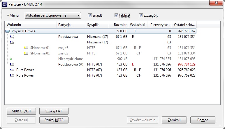

    #7 11467775
    migol21
    Specjalista HDD Recovery
    Posty: 10064
    Pomógł: 1252
    Ocena: 413
    Pojemność jest na pewno nie ograniczona ?
    Zaznaczasz tę z E i dajesz usuń i zaznaczasz tą z BCF i dajesz wstaw jako podstawową.

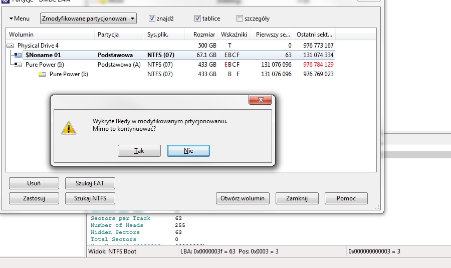

  • #8 11467799
    Thunder6995
    Posty: 192
    Ocena: 16
    Na pewno nie jest ograniczona, pojemności są identyczne.
    Miała nieco ponad 60GB i ma nadal, chyba ,że mówimy o utratach rzędu kilkudziesiąt MB, to nie jestem w stanie za to poręczyć, czy się o tyle nie zmieniło.
    Wykonałem skan NTFS partycji w DMDE o której mowa, mam plik .log, czy udostepnić go, czy nie ma potrzeby :?:

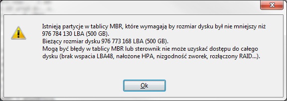

    Zrobiłem to, i gdy kliknąłem prawym, i na dole "zastosuj partycjonowanie" to wyskoczyło mi ostrzeżenie, póki co anulowałem.
    Co mam dalej zrobić :?:
    Migol21...
    Jesteś WIELKI !
    A więc zrobiłem tak jak mi poradziłeś, zastosowałem, "w razie W" wykonałem kopie, i "ok".
    I dalej nic...
    Wyłączyłem dysk, odłączyłem, podłączyłem i włączyłem i... działa :)
    Przeniosło tylko (możliwe, że to kolega zrobił) aktywną na inną partycje (tą druga) lecz zmieniłem i własnie odpaliłem system :)
