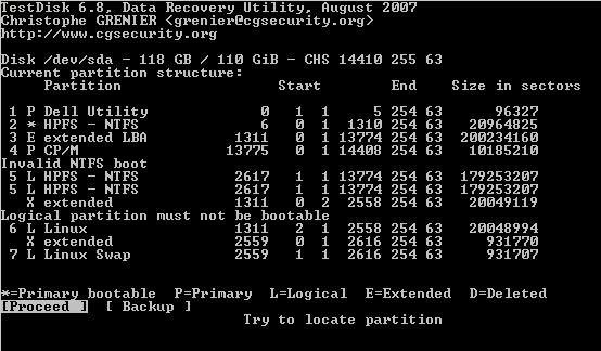

    Zaznacze na poczatku, ze nieznam sie wogole na odzyskiwaniu danych, zrobilem backup, jak mi poradzono i teraz zastanawiam sie co zrobic.
    Wlaczylem program testdisk i na poczatku dostaje takie informacje:
    zalacznik part1
    Pozniej ustawiam mu skanowanie w poszukiwaniu partycji i znajduje cos takiego:
    zalacznik part2
    Chodzi mi o partycje o wielkosci 179253207 oznaczona jako Linux, bo w zasadzie powinna byc widziana jako NTFS.
    Jakiej opcji uzyc w tym programie, aby odtworzyc tablice alokacji (chyba tak to sie nazywa) i partycja z powrotem byla widziana jako ntfs, bo o ile sie nie myle program znalazl kopie tablicy z wszystkimi informacjami o partycjach.

    Zrób tak jak na pierwszym obrasku w menu na dole miałes opcje 'P' wyswietli ci wszystkie dane na dysku oczywiscie wczesniej musiałes zbobic skan tego tysku po sektorach. W przypadku gdy po tym skanie widac opcje 'P' i mozesz zobaczyc zawartość dysku to dajesz opcje "Load Beckup" i powinno zadziałac tylko wiadomo po restarcie. Ale jak to ważne dane to zrób sobie klona całego dysku tak na wszelki wypadek jak koledzy podpowiadali. Istnieje też taki program GParded LiveCD sciągniesz z neta jako obraz iso wypal na płytke zabutuj z niej i tam są narzędzia międzyinnymi do odzyskiwania danych - opisany Restdisk. Nie bedziesz potrzebował instalować zadnych innych systemów operacyjnych. Tylko jak masz TestDiska to ostatnia wersja jest jakas lewa wczesniejsza lepiej działała moim zdaniem przynajmniej, jak gdzies znajde na kompie to jakos wystawie. Pamietaj tylko o tym zeby beckup zadziałał musisz najpierw zapisac na tablice dysku a potem reboot. Powodzenia
