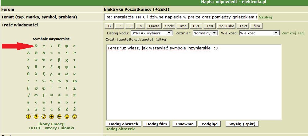

    Rezystancję podajemy w omach, albo kiloomach (Ω, kΩ). Jednostka kOhm nie istnieje w Polsce. [retrofood]
    Poprawiłem - brałem z głowy a symbolu Ω nie chciało mi się szukać na klawiaturze.
