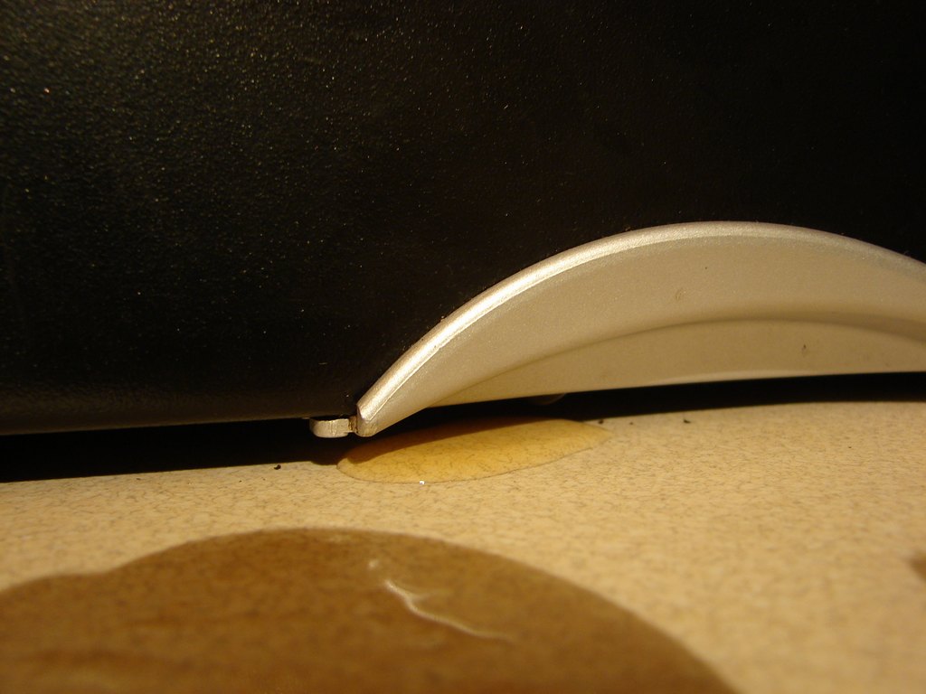

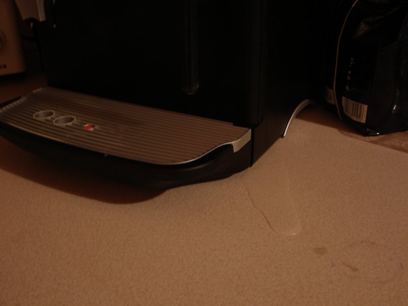

    Dokładnie w ekspresie jest licznik kaw a tym samym nagromadzonych fusów. Dziękuję za pomoc.. Teraz mam inny problem tak jak zdjęciu...woda która wycieka jest zimna..ehh tak to jest kupić coś używanego.

    Przyczyną może być źle założony zbiornik wody lub uszkodzona uszczelnienie zbiornika....

    Sprawdziłem - uszczelka zbiornika to zwykły gumowy oring na sprężynie i jest ok- wyczyściłem go dla pewności. Woda - nieraz lekko zabarwiona kawą leci z prawej stronie zaraz przy prawej "stopce" i zawsze 2-3 godziny po ostatnim robieniu kawy...dodam że tacka ociekowa jest czysta.. wiem że ciężko ocenić to na odległość ale to coś poważnego??
