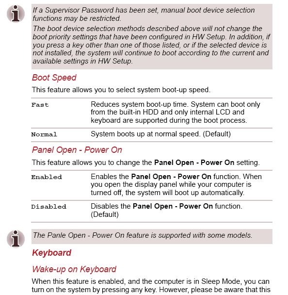

    Witam, Chciał bym prosić o pomoc z laptopem marki toshiba satellite l750. Mam wkurzający problem z automatycznym włączaniem się laptopa, mianowicie gdy otwieram pokrywę laptopa, laptop automatycznie się włącza, chciał bym wiedzieć czy da się to opcje wyłączyć żebym mógł tylko włączyć laptopa z guzika a nie po otwarciu pokrywy. Bardzo dziękuje za pomoc.

    Szukałbym w ustawieniach w panelu sterowania w opcjach zasilania. Przypuszczam,że ten laptop ma też firmowe oprogramowanie do zarządzania energią i szukaj w jego ustawieniach. Pewnie będzie tam opcja co ma zrobić po zamknięciu monitora (wyłącz, hibernacja, wyloguj lub nic nie rób).
