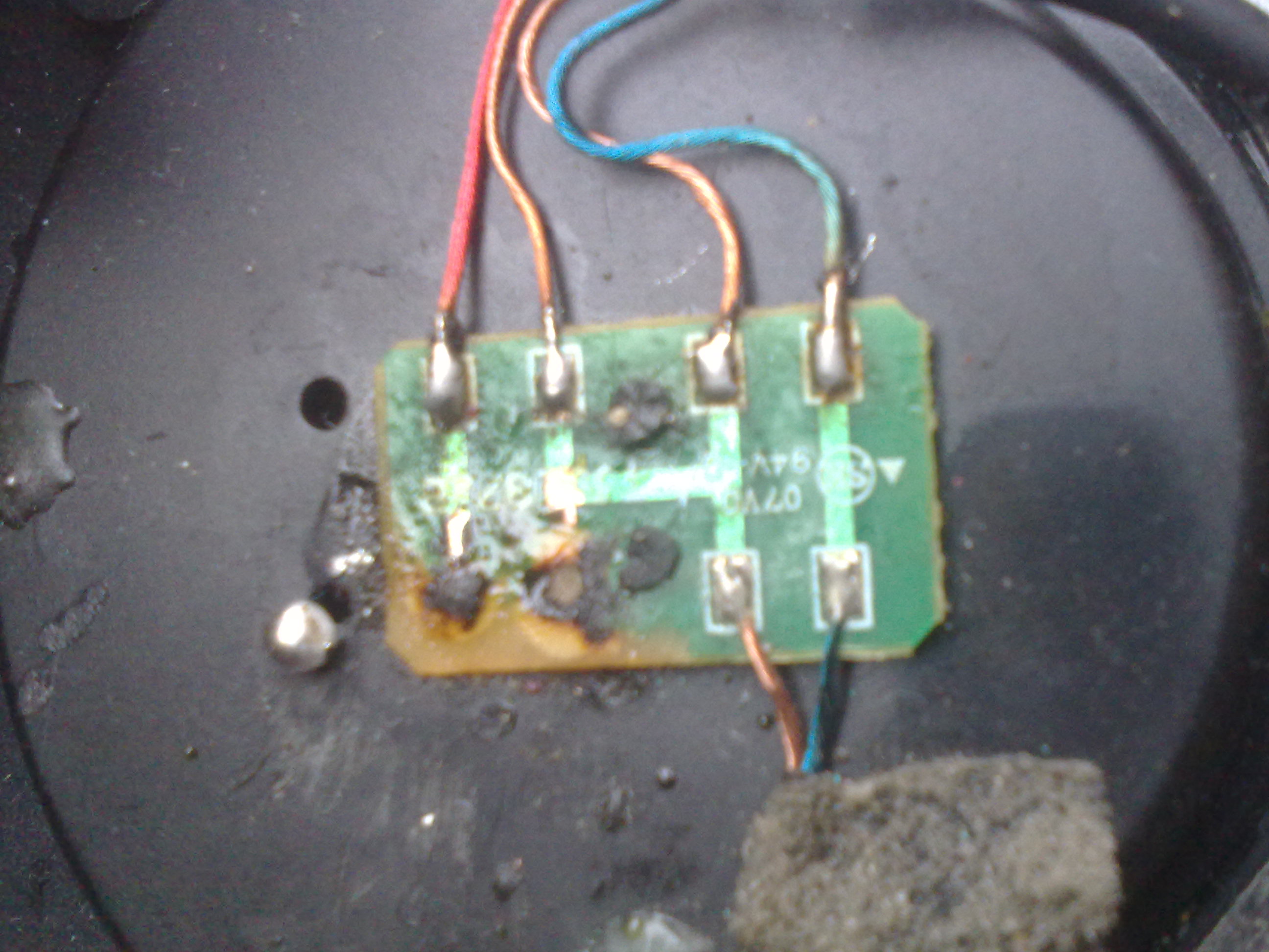

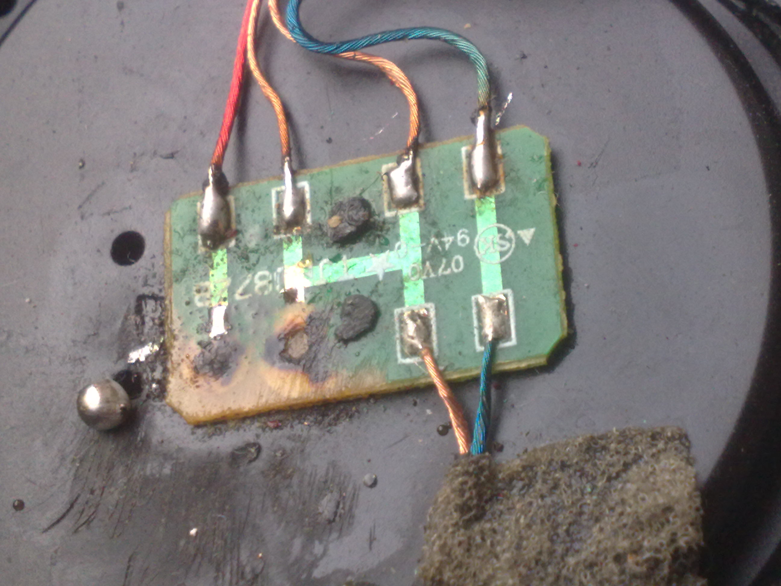

    Jestem zupełnie zielony, potrafię zlutować jacka więc myślałem, że poradzę sobie z przylutowaniem kabla łączącego obie słuchawki do płytki drukowanej (poprzedni przetarł się w miejscu ruchomym słuchawek). Był to błąd. Posiadam najtańszą chińską lutownice. Nie udało mi się wykonać zadania, co więcej spaliłem docelową płytkę. Gwarancja dawno minęła.
    Moje pytania:
    Czy i gdzie można kupić taką nową płytkę?
    Czy spalona płytka jest do wyrzucenia?
    Czy zna ktoś miejsce w Warszawie gdzie ktoś podjąłby się naprawy takiej banalnej usterki? Ile mógłby wynieść koszt?

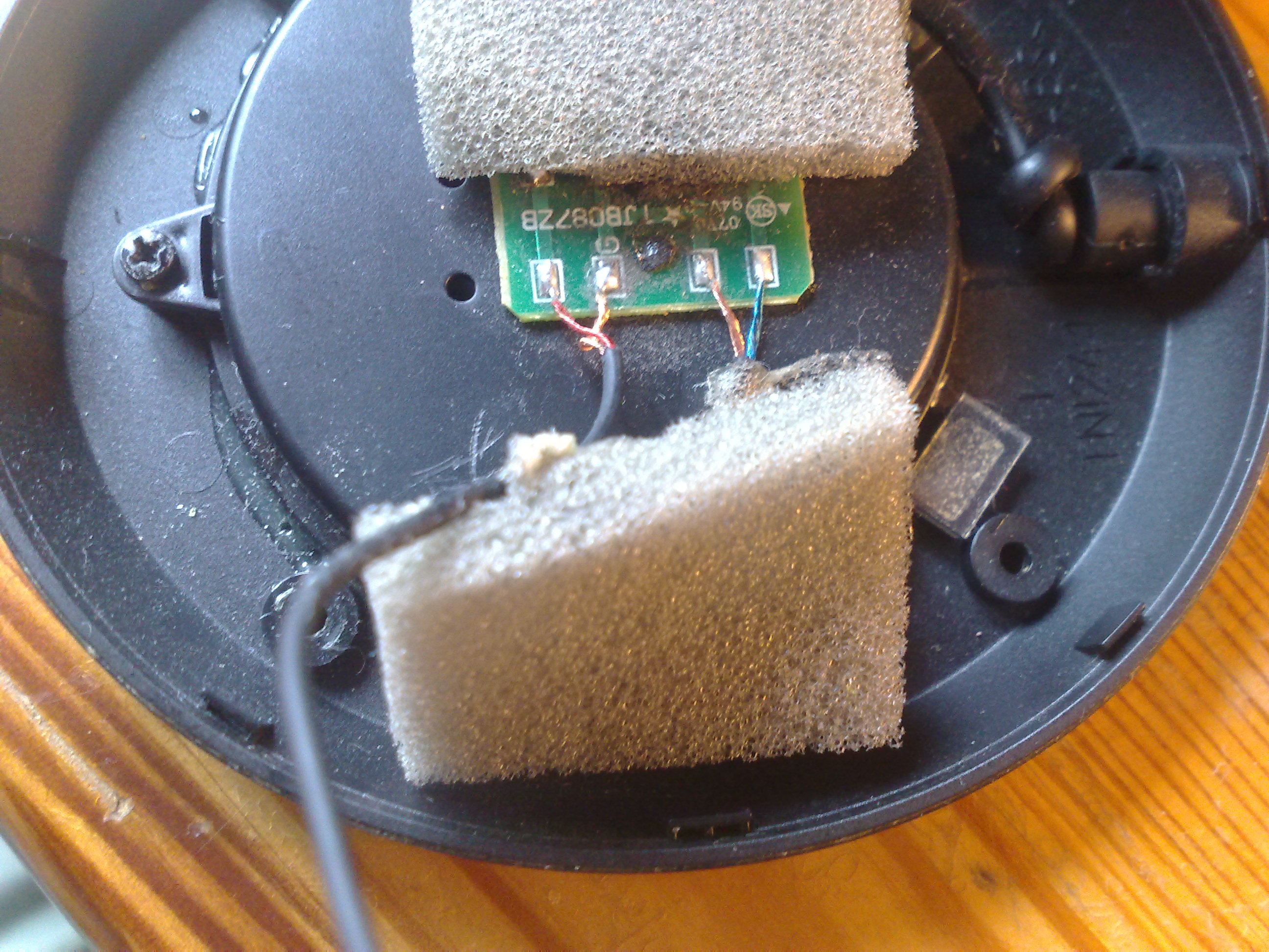

    Witam. To jest całkiem proste do naprawy, po prostu musisz czymś ostrym, np nożem delikatnie zdrapać kawałek ścieżki, która biegnie do czerwonego przewodu tak, aby odsłonić gołą miedź, potem to samo z tą złotą. Wyczyść następnie dokładnie spirytusem/acetonem. Później nakładasz troszkę kalafonii, i spoiwa, ale nie z grota, tylko przykładasz cynę do tego odsłoniętego miejsca i rozgrzewasz, by spoiwo się rozpłynęło po warstwie miedzi. Na tak "zarobione" pola lutownicze łączysz przewody, które musisz też zarobić, czyli usunąć z nich lakier izolacyjny, nie próbuj tego robić zapalniczką, tylko np. zrób dziurkę w desce, tylko nie na wylot, nałóż tam trochę spoiwa, kalafonii, i rozgrzej, by się roztopiło, tam, do rozgrzanego lutowia potem wkładasz końcówki przewodów, które chcesz zarobić, tylko usuń przedtem sznurek z materiału, jeśli taki biegnie równolegle z przewodami. Końcówki masz mieć pocynowane, dopiero potem lutujesz. Czerwony do czerwonego, złoty do złotego;) Nie trzymaj tylko za długo grota przy płytce, poupalasz ścieżki.
    Ja takie rzeczy robiłem w wieku 7 lat, więc Ty na pewno sobie też poradzisz, mam nadzieję, że zrozumiałe jest to, co wyjaśniłem, szkoda z tym lecieć do elektronika;)\
