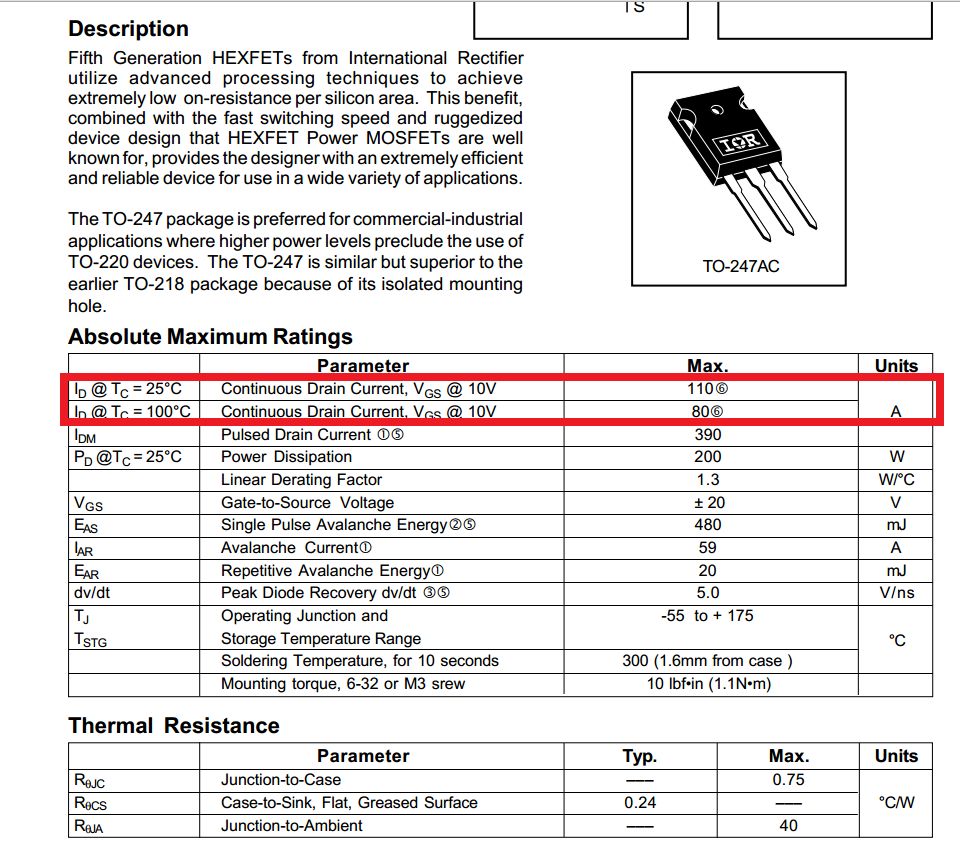

    Cześć tranzystor wymieniłem na nowy i układ działa dobrze. Ale jeszcze o jedną rzecz chciałem się zapytać, bo LiutenetMaria napisał:
    I 60A chyba w bajkach
    A w dokumentacji Link od tego MOSFETa znalazłem
    Regulator obrotów silnika DC 12V 60A - co sprawdzić po zwarciu?
    Wiec, od czego jeszcze morze zależeć prąd maksymalny?
    Wprawdzie ja mam napięcie ok. 14V, ale czy to ma aż tak duże znaczenie?

    Jak sam zaznaczyłeś np. od temperatury (złącza, obudowy - różnie producenci podają). Przy Tc 25° masz 110A a przy Tc 100° masz już tylko 80A. No i pod warunkiem, że masz tranzystor IR a nie chińską podróbę.

    Zakładając, że temperatura pracy to 25-30°C i mam oryginalny radiator to mogę pobierać ok. 90 do 100A? A po czym można poznać czy MOSFET jest oryginalny, jest jakaś różnica w budowie, rezystancji połączeń?

    Ważna jest temperatura obudowy tranzystora lub samego złącza, nie otoczenia. Po czym poznać, że podróba? czy jest logo producenta (to też podrabiają) jak jest wykonana obudowa, czy napisy są wykonane starannie, a głównie po tym czy padają niestety.

    Wiem, ale w takiej temperaturze znajduje się radiator wielkości układu (ok. 8x5x5cm) który obiera ciepło z MOSFETa
    Osobiście spaliłem już 2 takie mosfety, ale przy zwarciu na wyjściu układu. Był on zasilany bezpośrednio z akumulatora samochodowego, ale to chyba nie świadczy o jego, jakości.
    Cz gdybym połączył równolegle 2lub 3 takie tranzystory to prąd maksymalny wzrośnie odpowiednio 2-3 razy?
    Jeden taki radiator może mieć rezystancję cieplną rzędu 4°C/W, a inny 10°C/W. Dużo zależy od sterowania mosfetem, jak szybko się otwiera i zamyka, z jaką częstotliwością, jednak i tak mając te dane ciężko określić do jakiej temperatury nagrzeje się radiator bo nawet nie wiadomo, jaki jest prąd znamionowy obciążenia.
