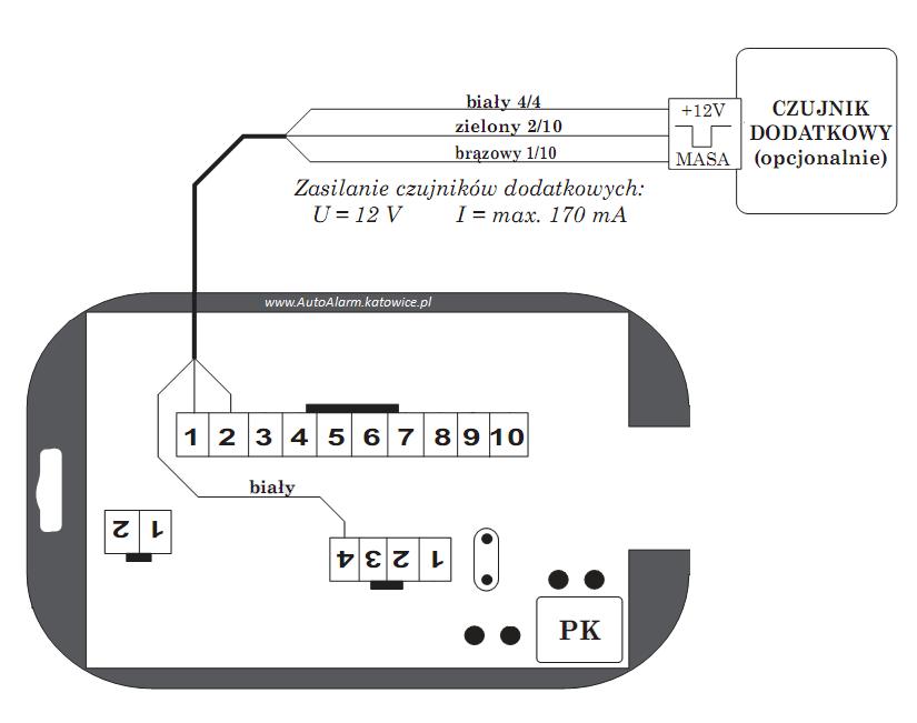

    W moim mitsubishi eclipse mam zamontowany alarm SEO Electronics i chciałem do niego podłączyć czujnik wstrząsowy. Wie ktoś jak to zrobić ?

    Kolego poszukaj przewodu trzyżyłowego w czarnej izolacji i podłącz:
    BIAŁY
    WYJŚCIE +12V do czujników
    dodatkowych pin 2 w 2-pinowym złączu wewnątrz centralki
    ZIELONY
    WEJŚCIE wyzwalające alarm z
    czujników dodatkowych pin 2 w 10-pinowym złączu wewnątrz centralki
    BRĄZOWY
    WYJŚCIE masy do czujników
    dodatkowych pin 1 w 10-pinowym złączu wewnątrz centralki
    Ewentualnie możesz podłączyć zasilanie czujnika równolegle do zasilania alarmu. A sygnał wyzwalania z czujnika podłącz do wejścia z czujników drzwiowych. Odseparuj drzwi i sygnał z czujnika diodami.

    Właśnie podłączyłem zasilanie czujnika tak jak napisałeś odseparowałem sygnał z drzwi diodą i podłączyłem tam wyjście z czujnika ale alarm się nie załącza ponieważ dostaje za krótki sygnał z czujnika

    Alarmy SEO posiadają dedykowaną linię do obsługi czujników dodatkowych.
    Podłącz do tej linii dodatkowy czujnik (czerwony,czarny i żółty lub biały - musisz sprawdzić doświadczalnie).
    Dzięki temu zachowasz pełną funkcjonalność systemu alarmowego (blokowanie czujnika itp).

    Polecam wypróbowanie mojej pierwszej propozycji i tego co napisał Carrier, druga opcja jest gorszą alternatywą. Mimo to powinna zadziałać (możesz pobawić się czułością i zobaczyć czy zadziała).

    to co wy piszecie, żeby podłączyć impuls z czujnika do tego zielonego kabla to nie działa
