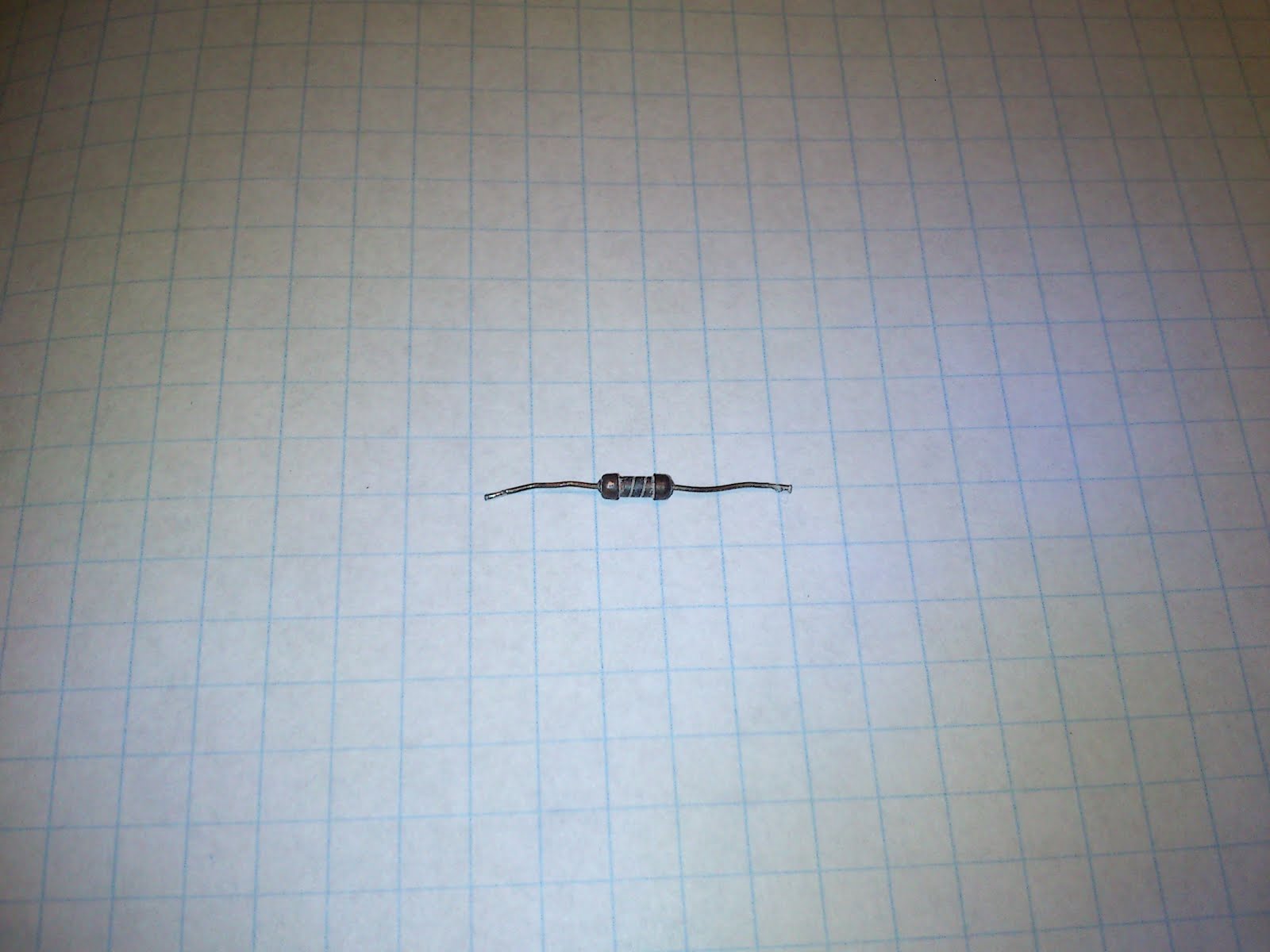

    Może mi ktoś powiedzieć co to jest(a raczej co to był) za element oznaczony na płytce jako J12, którego zdjęcie zamieściłem poniżej? Czy to jakiś rodzaj diody? Element pochodzi z zasilacza ATX i myślę, że jego uszkodzenie jest odpowiedzialne za natychmiastowe wyłączenie zasilacza po włączeniu.
    Wygląda na rezystor o małym oporze.
    W/g oznaczenia zwora - być może to rezystor bezpiecznikowy.

    Jak stwierdziłeś, że ten element jest uszkodzony ?
  • #5 11509326
    bugmenocik
    Posty: 12
    Tak mi się wydaje, jestem (bardzo) początkujący, ale element wyglądał na spalony(nie widać tego tak dokładnie na zdjęciu), dodatkowo płytka pod nim jest ciemna, jakby przypalona. Mylę się?

    Wygląda na zwęglony, nie da sie nic z niego odczytać, gdzie ten element w zasilaczu się znajdował, konkretnie w którym miejscu?

    Weź omomierz, i zobacz co pokazuje mierząc ten element.

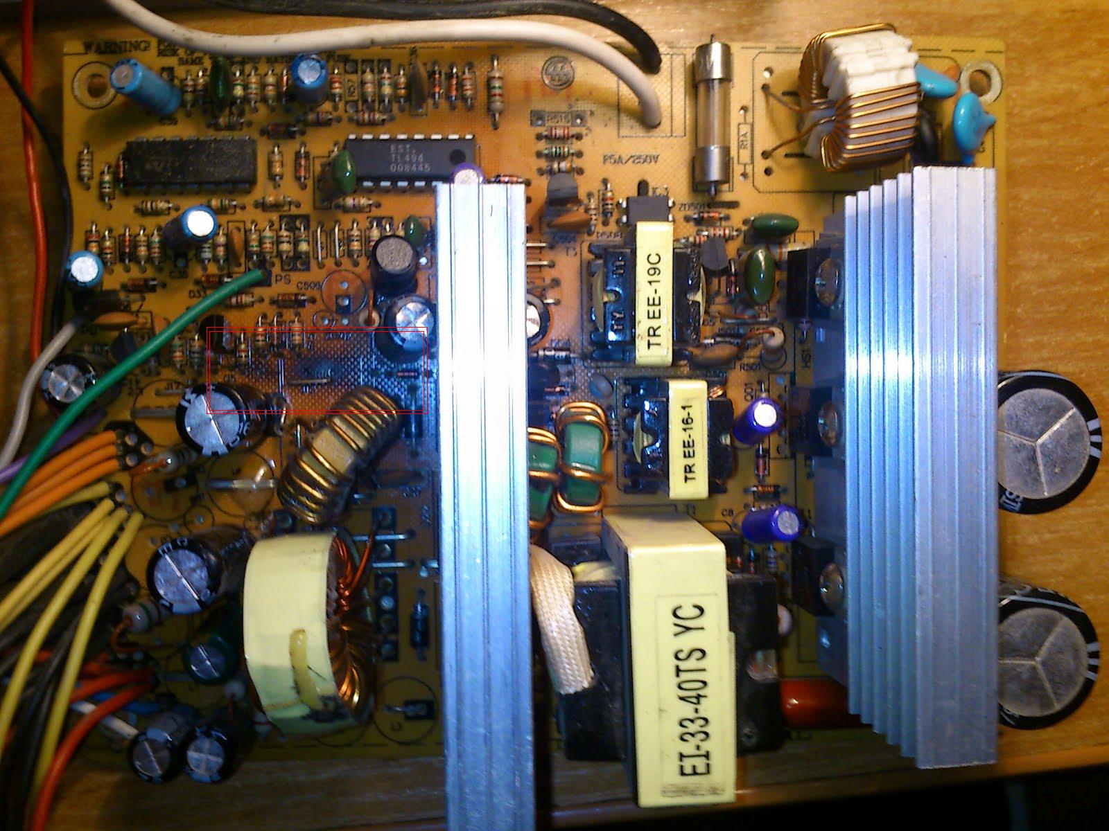

    Teraz pewnie ma rezystancję równą nieskończoność, z takimi rezystorami spotkałem się w zasilaczu, może ten był dołączony do zasilania układu KA7500B, zdarza się że się spalają całkowicie. Przyczyną jest wysychanie kondensatora, co powoduje znaczny wzrost napięcia na zasilaniu tegoż układu w słabej jakości zasilaczach. Trzeba poczekać na informacje od autora z którego miejsca w zasilaczu pochodzi ten element.

    Źle odczytałem, bardzo Was przepraszam, faktycznie pod elementem (i to dosyć daleko, nie wiem dlaczego źle odczytałem) jest zwora, oznaczenie elementu zaś to R, tylko jest na tym zwęglonym/przypalonym fragmencie płytki, nie zauważyłem go początkowo. Położenie rezystora zaznaczam na zdjęciu poniżej. Zasilacz to najprawdopodobniej jakiś chiński wynalazek, Megabajt MGB-350S-ATX. Omomierza w tej chwili nie mam i chciałem dodać, że 2 kondensatory również były wymieniane, ponieważ jeden był już "napuchnięty" a z drugiego najprawdopodobniej wylał się elektrolit. (jeden, ten z wylanym elektrolitem jest na lewym dolnym rogu kwadraciku, drugi to taki mniejszy, na prawo od czerwonych kabli.
    Identyfikacja elementu J12 na płytce zasilacza ATX - możliwa dioda?
    Zaznaczone czerwonym kwadratem, przepraszam ze taki słabo widoczny. I przepraszam za pomylke w odczytywaniu oznaczenia.
