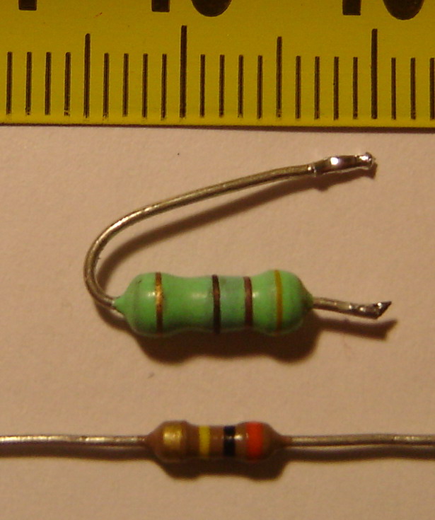

    mam zasilacz ATX, niestety niedziałający.
    metodą pomiarów doszedłem do elementu uszkodzonego - jest to rezystor. jest on w układzie pierwotnym zasilacza.
    niestety nie moge odczytac jego wartosci.
    w sklepie elektronicznym dowiedzialem sie że 'coś jest nie tak z tymi paskami'.
    proszę o pomoc.
    dołączyłem zdjęcia tego rezystora.
    dla zachowania skali dołączyłem rezystor 0,125W i linijke.
    na drugim zdjęciu odwróciłem rezystor na drugą stronę, może to w czymś pomoże.
    chodzi o odczytanie wartosci tego DUŻEGO rezystora.
    z góry dziękuję za pomoc.

    bardziej podobne to jest do dławika 30uH.napisz jjakie jest oznaczenie na plycie tego elementu.

    oznaczenie na płycie to R702, tak są oznaczane wszystkie pozostałe rezystory, chociaz moze faktycznie to bedzie dławik.
    wyprostowane zasilanie z sieci jest podawane na tranzystory mocy oraz przez ten element na mały transformatorek a później na kolektor tranzystora C5353.
    zdrapałem kawałek lakieru z tego elementu i widać taśmę o szerokości jakieś 1,4 mm nawiniętą 2 zwoje sprawdzając miernikiem rezystancja powiększa się do 2.7 oma.(do momentu gdzie jest przepalona taśma).

    Najprawdopodobniej jest to 12 Ω ±1%, niestety zielone mają zafałszowane kolory(czerwony wygląda jak brązowy, a brąz - jak brudnożółty), żeby mieć pewność musiałbyś pokazać inny opornik z podobnymi kolorami, może z szeregu coś można by się domyślić. Dziwnie też wygląda kolor miarki, powinien być przecież żółty podobny do koloru emotikonek.

    niestety to jest jedyny zielony rezystor na plycie.
    kolory odczytane przeze mnie (niezafałszowane jakością aparatu czy monitora)
    1) pomarańczowy (lub jasno-brązowy)
    2) brązowy (chociaż w tym wieczornym świetle wpada w fiolet)
    3) czarny
    4) złoty

    No to czas podać model tego zasilacza ATX w którym ten element jest zamontowany. Mnie też to wygląda na dławik , ale równie dobrze może to być rezystor niepalny o wartości 0,33Ω , 3,3Ω , 33Ω lub zbliżonych . Może ktoś ma taki zasilacz , lub jego schemat i rozwieje nasze wątpliwości.
    Jaka jest faktyczna rezystancja tego elementu mierzona miernikiem ?

    Dwa pierwsze paski zdecydowanie różnią się od siebie, więc nie może to być 33 Ω.
    Kombinacja pomarańczowy-brązowy jest niemożliwa - wartość 31 nie istnieje w szeregu.
    Jeżeli założymy, że "pomarańczowy' to żółty(zielone tło!!!), a "brązowy" to fioletowy, to otrzymamy wartość 47Ω.
    Z opisu wynika, że może to być element, przez który jest zasilana przetwornica 5V-stby.
    Może to być dławik, jak i mały opornik 24-33-47Ω - wartość w tym przypadku nie ma aż tak dużego znaczenia.

    Po otwarciu topiku na laptopie jestem zdecydowanie za tym, że na zdjęciach jest opornik 47 Ω/1% - poprzednio (w domu) widziałem na monitorze CRT - niestety są różnice w prezentacji kolorów.
    Teraz widzę, że zdecydowanie drugi pasek jest fioletowy. Poza tym, że popieram we wnioskach Rysiek_Mar dodam tylko, że na 99% musi być też walnięta elka po tym oporniku, usterka może wychodzić na jaw dopiero przy odpowiednim napięciu (jeśli - jak piszesz - jest to strona pierwotna przetwornicy to występuje tam napięcie ponad 300 V:!: ).
    Generalnie zawsze wymieniam wszystkie elki w zasilaczach impulsowych.

    Bartol, zwróć uwagę na mój post z 28 marca i na post Rysiek_Mar z tegoż dnia: oznaczenie paskowe na pewno daje wartość 47 z tolerancją 5% i tylko pytanie czy jest to opornik, czy dławik tzn. czy wartość oznacza 47 omów czy 47 mikrohenrów. Jak wcześniej pisałeś pod lakierem jest taśma! a nie drut (taśma ma mniejszą indukcyjność niż drut o tej samej długości i taką taśmę oporową stosuje się przy produkcji oporników), więc jest to opornik i na pewno ma 47 omów! Dodam, że drut miedziany, stosowany w przypadku dławików - nawet nawinięty na całym oporniku tej wielkości miałby oporność mierzalną tylko mostkiem do bardzo małych oporności (chyba nawet nie Wheatestone'a a jedynie Thompsona), a uniwersalny pokazałby zero, a nie wzrost
    do 2.7 oma

    Nie może być: 1 pasek (żółty) - 1 cyfra (4), 2 pasek (fiolet) - 2 cyfra (7), 3 pasek (czarny) - mnożnik 10^0 (1), 4 pasek (złoty) - tolerancja (5%): odczyt - 47*1 czyli 47 omów.
    Nie należy wprowadzać zamieszania, zasady stosowania kodu są jednoznaczne, żeby uzyskać 4,7 oma czwarty pasek musiałby być srebrny.
    Aha, Bartol, pisałeś, że ma oznaczenie R702, tzn. że na pewno nie spełnia funkcji dławika.

    Gwoli ścisłości : w tym wypadku aby uzyskać 4,7Ω trzeci pasek musiałby być złoty. Jest to zgodne z podaną przez Ciebie powyżej zasadą. Czwarty pasek ( dla przypomnienia) to w kodzie czteropaskowym - tolerancja.
    Zdarza się tak , że na skutek przegrzania kolory tych pasków odbarwiają się uniemożliwiając prawidłowy odczyt "po paskach" wartości rezystora .
    Kolega podał już że jest to zasilacz "235ATX" j uszkodzony jest opornik R702. Jeżeli ktoś z kolegów ma płytkę tego zasilacza to może odczytać "na żywca" jego wartość i podać . Może autor zamieści jeszcze fotkę tego zasilacza (proszę ogólny widok z pokazaniem tabliczki znamionowej) .
