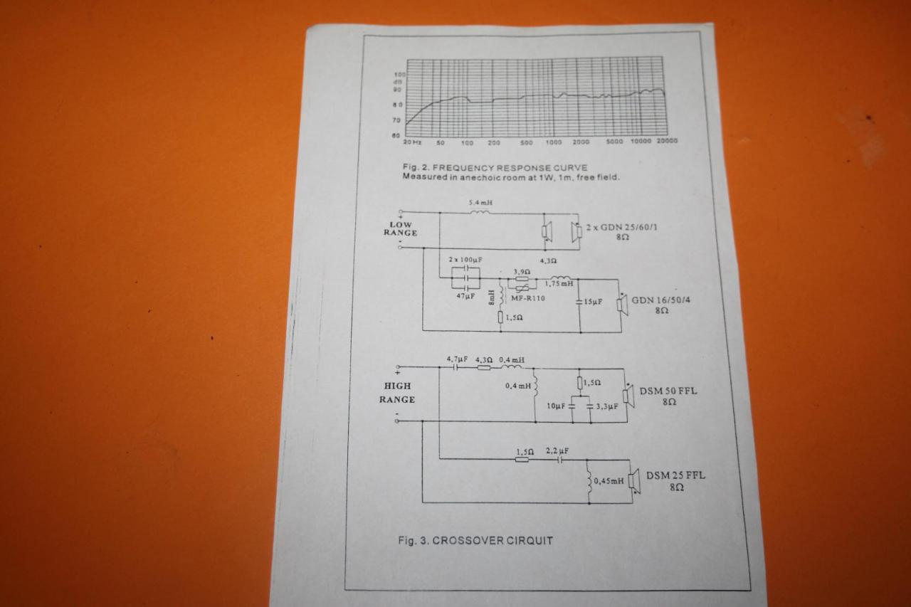

    Witam kolegów.
    Podjąłem się budowy kolumn Bolero 300.
    Na chwilę obecną zgromadzeniem informacje na temat ;
    głośników, zwrotnicy, wymiarów brakuje mi najważniejszego schematu wnętrza oraz danych na temat rozmieszczenia głośników.
    Będę wdzięczny za każdą informację na temat w/w kolumn.
    Poniżej zdjęcia tego co zdołałem wyciągnąć z sieci:
    Szukam schematu wnętrza i rozmieszczenia głośników do Tonsil Bolero 300
    oraz zwrotnica

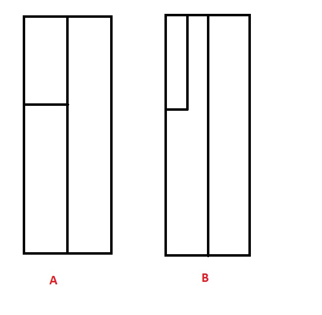

    Wg. moich materiałów było sześć wykonań tych kolumn, tak to nie pomyłka, mam nieco inny schemat zwrotnicy, zapewne w toku produkcji były zmiany. Ogólnie temat bardzo ciężki do okiełznania, nawet we Wrześni niewiele osób wie o tym projekcie.
    Na szybko zrobiłem rysunek, odległość, o którą pytałeś wynosi 18,5 cm (czerwona linia oznaczona strzałką) mierzona do ściany frontowej na zewnątrz.

    No to już jest coś.
    Mam zdjęcie środka.
    Komora od sekcji górnej jest na wysokości zwrotnicy.
    Grubość ścianek na oko jakieś 27mm. Komora tylnego głośnika basowego "chyba" jest pusta - foremna wytłumiona pianką. Daje to jakieś pojęcie o litrażu.
    Najbardziej jednak pasowałoby dokładne wymiarowanie :D

    Dzięki za zdjęcia. Dają mi już coraz większe pojęcie o ich budowie. Szkoda, że na zdjęciu SAM_3457.JPG nie zmierzyłeś głębokości, znacznie by to ułatwiło dalsze wymiarowanie.
    Pozostaje mi jeszcze niewiadoma w postaci komory dla górnego pasma. Dokładnie, to jak ona jest zorganizowana bo w zależności od zastosowanego głośnika będzie miała inne wymiary.
    GDN 16/50/4 czy GTC kupić graniczy z cudem dlatego chcę wstawić Visatona. Najbardziej podobny jest WS 17 E, chociaż parametrami i wyglądem chciałbym wstawić AL 170 A (czarny odpowiednik tego podanego kilka postów wyżej).
    Jak ta komora jest zrobiona?

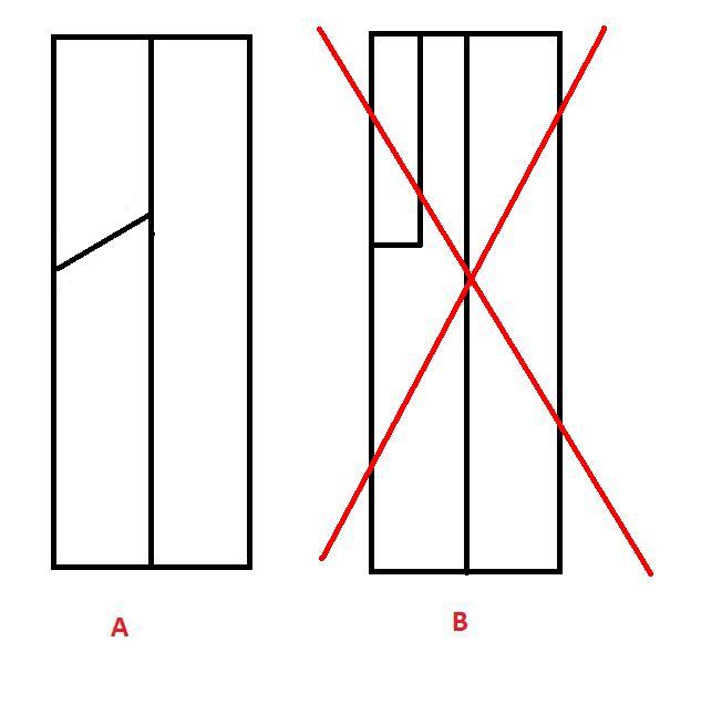

    Na pewno nie tak jak myslisz,
