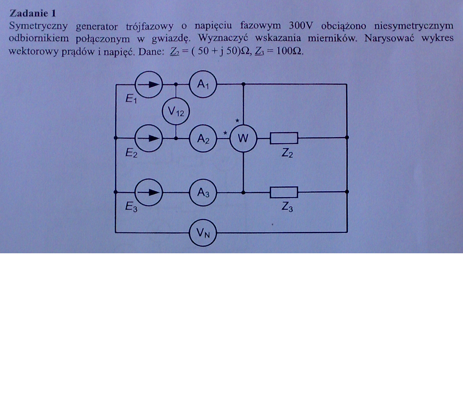

Czy poprawnie podłączyłem trójfazówkę w układzie niesymetrycznej gwiazdy?

    Czy poprawnie podłączyłem trójfazówkę w układzie niesymetrycznej gwiazdy? Proszę o sprawdzenie bo nie wiem czy dobrze robię
    $$U_f=300V E_a=173,2 E_b=(-86,6-j150)V E_c=(-86,6+j150)V U_n= -146,6-j30 V U_a=0 U_b=E_b-U_n=60-j120 V U_c=E_c-U_n=60+j180 V I_b=U_bY_2=(-0,6-j1,8) A I_c=U_cY_3=(0,6+j1,8) A I_{a2}=1,9 A I_{a3}=1,9 A U_{ac}=0-60+j180=-60-j180 S=I_bU_{ac}=(-0,6+j1,8)(-60-j180)=360 P_{w}=360 W V_n=149,6 V$$

    Wszystko źle. Siadaj pała! :-D
    Napiecie fazowe wynosi 300V, więc Ea=300.
    Impedancja fazy A wynosi 0 więc voltomierz Vn pokaże 300V.
    Prąd Ia=-(Ib+Ic) gdzie Ib=Eb-Ea, Ic=Ec-Ea.
    Voltomierz U12 pokaże napięcie międzyfazowe czyli 520V

    Mam jeszcze jedno pytanie czy muszę obliczać napięcie na przewodzie neutralnym, i później od każdego napięcia fazowego odjąć napięcie to neutralne???

    Napięcie na przewodzie neutrealnym wynosi Ea, nie trzeba go liczyć.
    Co do odejmowania masz rację:
    Prąd Ib=(Eb-Ea)/Z2
    Ic = (Ec-Ea)/Z3
