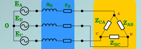

    Dobry wieczór,
    mam do wykonania zadanie, w którym muszę policzyć prądy wewnątrz trójkąta obciążeń. Między punktami neutralnymi zasilania i obciążenia nie ma przewodu neutralnego, więc wg. I prawa Kichoffa prądy przewodowe i fazowe muszą sumować się do zera, jednak rysując prądy w płaszczyźnie zespolonej nie mogę w żaden sposób domknąć trójką. W załaczniku schemat.
    Dane:
    E=200sqrt2 V
    Zab=6+j6 om
    Zbc=6-j6 om
    Zca=6 om
    xs= 2 om
    rs= 2 om
    Mój tok myślenia:
    określam impedancję linii przesyłowej:
    Zs=xs+rs=2+j2 om
    przekształcam impedancje obciążenia do gwiazdy stosując wzory:
    Za=Zab*Zca/(sumaZxx)=2+j2 om
    Zb=Zab*Zbc/(sumaZxx)=4 om
    Zc=Zbc*Zca/(sumaZxx)=2-j2 om
    Później liczę prądy przewodowe:
    Ia=Ea/(Za+Zs)=50-e^-j45 A
    Ib=Eb/(Zb+Zs)=44,5e^-j138 A
    Ic-Ec/(Zc+Zs)=70,7e^j120 A
    No i już te prądy powinny sumować się do zera, a tak nie jest, stąd myślę że gdzieś jest błąd.
    Dalej liczę:
    Ua=Ia*Za
    Ub=Ib*Zb
    Uc=Ic*Zc
    oraz
    Uab=Ua-Ub
    Ubc=Ub-Uc
    Uca=Uc-Ua
    i finalnie:
    Iab=Uab/Zab
    Ibc=Ubc/Zbc
    Ica=Uca/Zca
    Bardzo proszę o informację gdzie jest błąd - nie jestem w stanie sam sobie poradzić w oparciu o wiedzę z książek, wykładów i internetu.

    Nie możesz w ten sposób liczyć prądów przewodowych, bo u układach 3-faz niesymetrycznych gwiazda nie ma w środku 0V. Czyli nie będzie Ea, Eb, Ec, tylko jakieś nie znane napięcie (dla każdej gałęzi). To trzeba policzyć metodą np. prądów oczkowych, i wtedy otrzymasz Ia, Ib, Ic.

    Niepotrzebnie zamieniłeś trójkąt na gwiazdę.
    Wystarczy napisać trzy równania dla trzech oczek w tym układzie ("oczkiem" niezależnym będzie trójkąt "wewnątrz", którego bym nie liczył).
    Wtedy dla każdego równania masz sumę dwóch gałęzi i jednego obciążenia od trójkąta.
    Napięcia międzyfazowe będą takie same jak dla układu symetrycznego.
    Powinieneś otrzymać takie impedancje: 10+j10, 10-j2 i 10+j4.
    Potem już tylko odpowiednie przeliczenie Ia, Ib i Ic (np. Ia = Iab-Ica, itd.).
