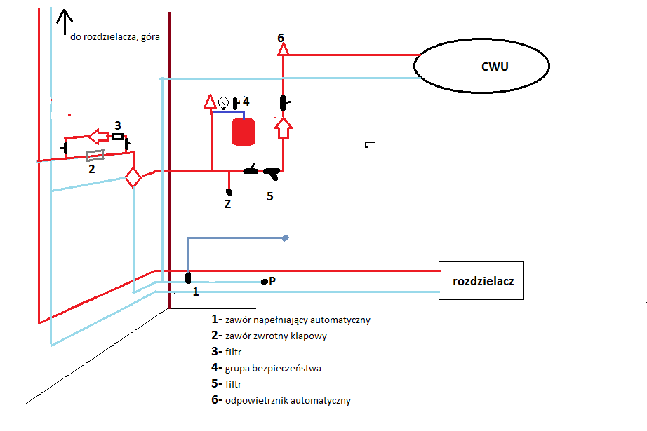

    Witam, posiadam piec na ekogroszek 19kW firmy walendowscy. Czy załączony schemat jest poprawny? Piec będzie zainstalowany w układzie zamkniętym, posiada zamontowaną wężownice schładzającą.
    Schemat podłączenia kotła na ekogroszek - czy będzie działał? Schemat podłączenia kotła na ekogroszek - czy będzie działał?

    A ten czerwony kwadracik to co to ?

    ten czerwony kwadracik to zawór 4d

    Tak właśnie myślałem. Zawsze coś trzeba wykombinować aby było... źle. :cry:

    A jest szansa żeby bez większych rewolucji to poprawić, czy totalna porażka?

    Wielki mistrz nie napisał o co chodzi. Mam instalację zrobioną podobnie, z tym, że nie mam automatycznego zaworu napełniającego. Mój kocioł to zwykły kopciuch. Wnioskuję, że chodzi o naczynie wzbiorcze, instalacja powinna być chyba typu otwartego.

    Piec ma wbudowaną wężownice schładzającą, więc można go instalować w układzie zamkniętym.
