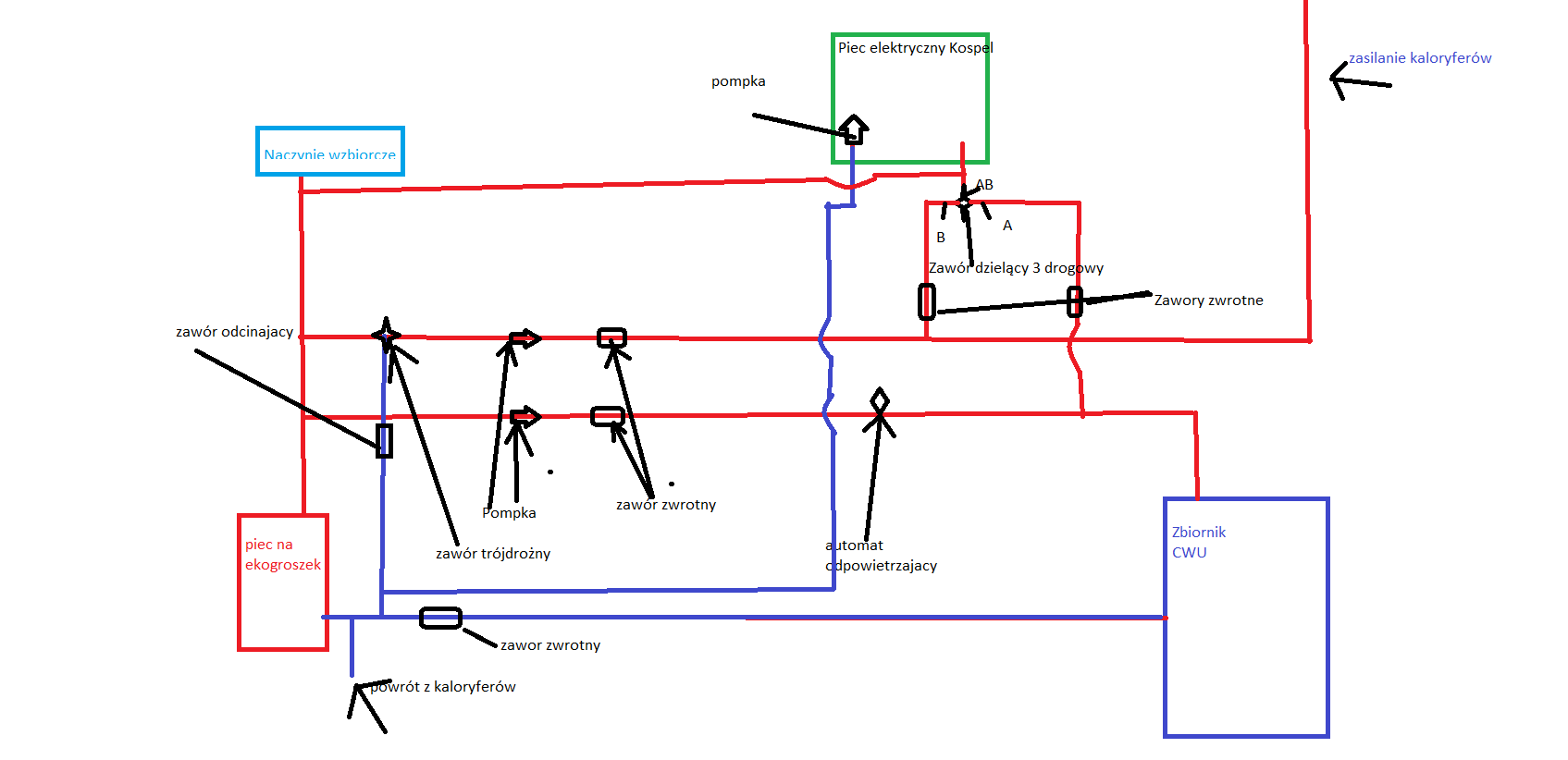

    Witam, mam w domu piec na ekogroszek i instalacje w układzie otwartym, z racji zakupu instalacji forowoltaicznej chce dołożyć piec elektryczny KOSPEL EKCO.M3(piec ten może pracować w układzie otwartym)
    Chciałbym zasięgnąć porady fachowców czy instalacje zrobiona w taki sposób jak na schemacie w załączonym obrazku bedzie działała poprawnie?? Jeżeli nie to co zmienić
    Nie chce dokłądać zadnego wymiennika ciepła, naczyń przyponowch itp, chce to zrobić jak najprościej i najtaniej.
    Dziekuje za pomoc, POZDRAWIAM

    Jak na mój gust to troche przekombinowane: wyjscie z pieca elektrycznego idzie na zawor rozdzielajacy miedzy cwu i co oraz do wyjcia kotla weglowego, ktory rozdziela miedzy......cwu i co.

    Zawór rozdzialajacy jest dlatego że producent go wymaga a piec jest tak zaprogramowany że priorytetowo najpierw nagrzewa wodę w zbiorniku CWU a później przełącza wodę na CO. Jeżeli masz jakiś pomysł żeby to usprawnić i żeby działało poprawnie to chętnie wysłucham(przeczytam)

    Do czego ma służyć ta czerwona rura łącząca naczynie zbiorcze z piecem elektrycznym?

    Piec ma pracować w układzie otwartym(jest przystosowany do tego) i chce zrobić dwa źródła ciepła na jednym naczyniu (bo pc co drugie) i pytanie czy przy takim połączeniu z pieca z naczyniem wszystko będzie działało ?

    To połączenie jest nie potrzebne. Elektryk ma połączenie z zbiornikiem poprzez instalację.

    Czyli nie robić tego? Bo też mi się wydaje że piec będzie miał połączenie z tym naczyniem poprzez piec na ekogroszek.
    A jeszcze się zastanawiam czy piec w którym jest pompka połączony z naczyniem bezpośrednio na wyjściu zasilania z pieca czasem nie wypompuje wody z układu do naczynia a co za tym idzie opróżni układ? Jest to możliwe?
