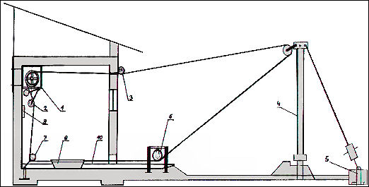

    Chciałbym zbudować linowy wyciąg obornika,taki jak na zdjęciu
    Jaki silnik trzyfazowy do wyciągu obornika 150 kg na 40 m, 50-60 obr/min?
    Wyciąg miałby transportować około 150 kg na odległość 40 m.Obroty motoreduktora około 50-60/min
    Jakiej mocy musi być silnik trzyfazowy żeby to uciągnąć?

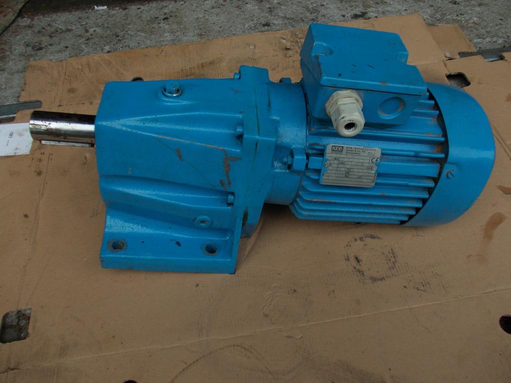

    Czy np taki zestaw dałby radę z wyciągiem? Silnik 0,37 kW.

    Cała długość liny to około 60 metrów.Natomiast sanki z obornikiem będą przesuwały się tylko 30 metrów i wracały "na pusto". Średnica koła napędowego ok 20 cm,ale to zawsze można zmienić.Prędkość sanek 10 metrów na minutę.
    Jaki silnik zastosować z motoreduktorem żeby miał siłę to wyciągnąć?
    Waga sanek z obornikiem około 150kg.

    Do takich rzeczy stosuje się reduktory WD200. Bynajmniej w mojej okolicy.

    Oczywiście masz rację,u mnie też kilku sąsiadów ma taki.Tylko po co montować tyle żelastwa jak można mniejszy i tańszy motoreduktor.Widziałem oferty firm które profesjonalnie montują zgarniacze obornika i używają właśnie małych motoreduktorów,niestety nie znam ich mocy :(.

    No dobrze choć powiem jedno ten reduktor z silnikiem 0,37kW będzie na pewno za słaby. I nie bądź taki pewien że jednorazowo będzie tylko 150kg.

    Dlatego chciałbym się dowiedzieć jaka moc jest potrzebna do takiego wyciągu.
    Liczę około 100 kg sam obornik plus opory powstałe przy ciągnięciu sanek.Myślę że nie powinno być więcej jak 150,ale to tylko moje wyliczenia.Oczywiście możemy przyjąć że będzie więcej i dołożyć troszkę mocy.

    u mnie na przekładni górniczej pod silnik 4,5kw,a napędzanej silnikiem 2,2kW jest akurat,ale przy dobrze uciągniętej lince zimą i niezłej hałdzie potrafi za jęknąć -twój napęd kolego jest za słaby niestety.
